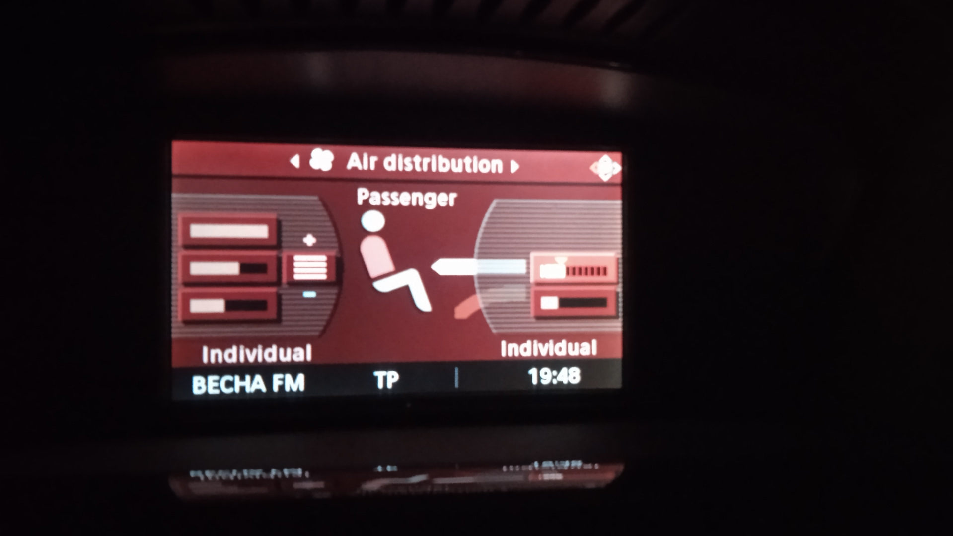

При езде, с водительской стороны дует тёплый воздух, а с пасажирской прохладный. С обеих сторон температура на максимуме. Кто знает в чем может быть дело или что не так выставлено в настройках климата и как это исправить?
Прочитала, мне поначалу тоже помогало, а потом, когда двигатель разогревается до 100-110 градусов, опять дует холодным на пассажирской. Как правило, это обнаруживается на длинных дистанциях, например с севера на юг города ехать, он успевает разогреться и пассажирскую обрубает. Это из моих наблюдений.
Особенно летом это напрягает. Когда горячий воздух не выключить. Начните, конечно, с замены клапанов. А потом придётся микросхему покупать и перепаивать.

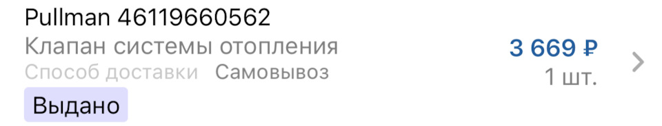

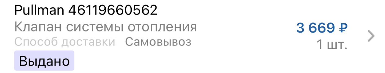

Недавно была похожая ситуация, пол салона грело, половина нет, навернулись клапана печки (либо ремкомплект, либо новые).

Подключи диагностику и проверь работу клапанов печки

Скорее всего, сгорела микросхема в блоке управления. Я менял клапана — не помогло.

Водяной клапан поменяй, у меня помогло🤗
