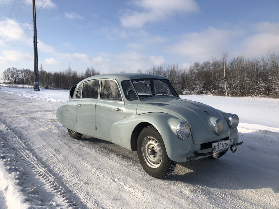

Один из агрегатов, которого я еще не касался — рулевая рейка.
Видимо из-за отсутствия смазки, она становилась все туже и туже. Как итог- руль перестал поворачиваться иначе как усилием двух рук. Еле доехал до мастерской, улучив чистый морозный денек.
Вскрытие покажет…

Я думаю — дело во втулках, на которые посажены цапфовые узлы передних колёс. Вероятно, давно или очень давно эти узлы никто не смазывал…
И…фото Т87 на снегу, скорее всего, никто не видел последние лет 50!
Интересная версия… проверим
Удачи. Это будет свершение! Засада может быть в материале втулок, как и в материале блока.

Насколько я помню, они должны централизованно смазываться… Поправьте, если не так.
Не могу точно сказать — некомпетентен. В Т87, на которой доводилось прокатиться, тогда меня другие дела привлекали…

там разве рейка?
Тоже заинтересовало, вроде как в те года реек не было. 🤔
Бывали, и не только у Татры…
SERG1968
Немцы в те годы очень любили рейки, ну, а чехи почти те же немцы. На моём Адлере 37 года тоже поперечные рессоры и рейка:
