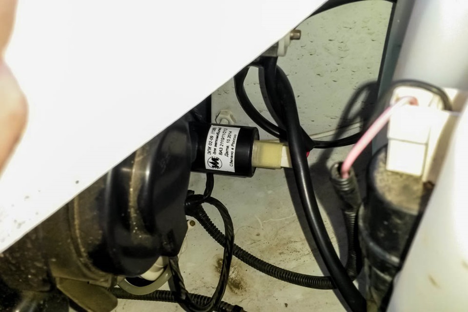

С фар снял гидротолкатели (немного пришлось с левым повозиться, аккумулятор снял и воздушный фильтр отстегнул)
В фары установил новые толкатели (редукторы) ЭМКФ. Они вошли и зафиксировались без проблем!
Когда всё установил по месту, то протянул провода через отверстие в корпусе, где были заводом проложены трубочки гидрокорректора. Так как полностью ещё не демонтировал гидрокорректор, то провода не стал ещё вставлять в резиновый уплотнитель (это сделаю, когда буду устанавливать и подключать к ЭМКФ блок автокорректора). Питание взял с предохранителя для правой фары. Обязательно чтоб питание ЭМКФ было не до предохранителя, а после, чтоб тоже была защита от КЗ!

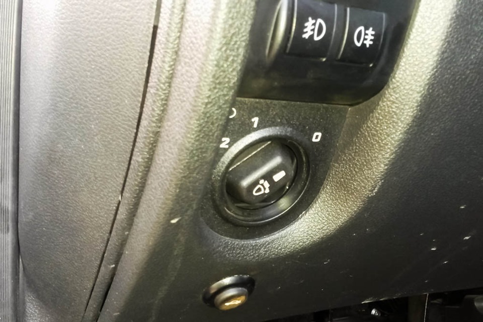

Подключил аккумулятор на место и произвёл первый пробный пуск… ЭМКФ будет работать только в момент включения ближнего света фар. При повороте ручки управления от нулевого положения до крайнего, фары опускаются, при возврате на нуль — фары поднимаются. Всё работает (правда пока в ручном режиме). Ручку я решил оставить от гидрокорректора, а то от ЭМКФ она маленькая и получается, что очень сильно отоплена, а это как-то не удобно.
