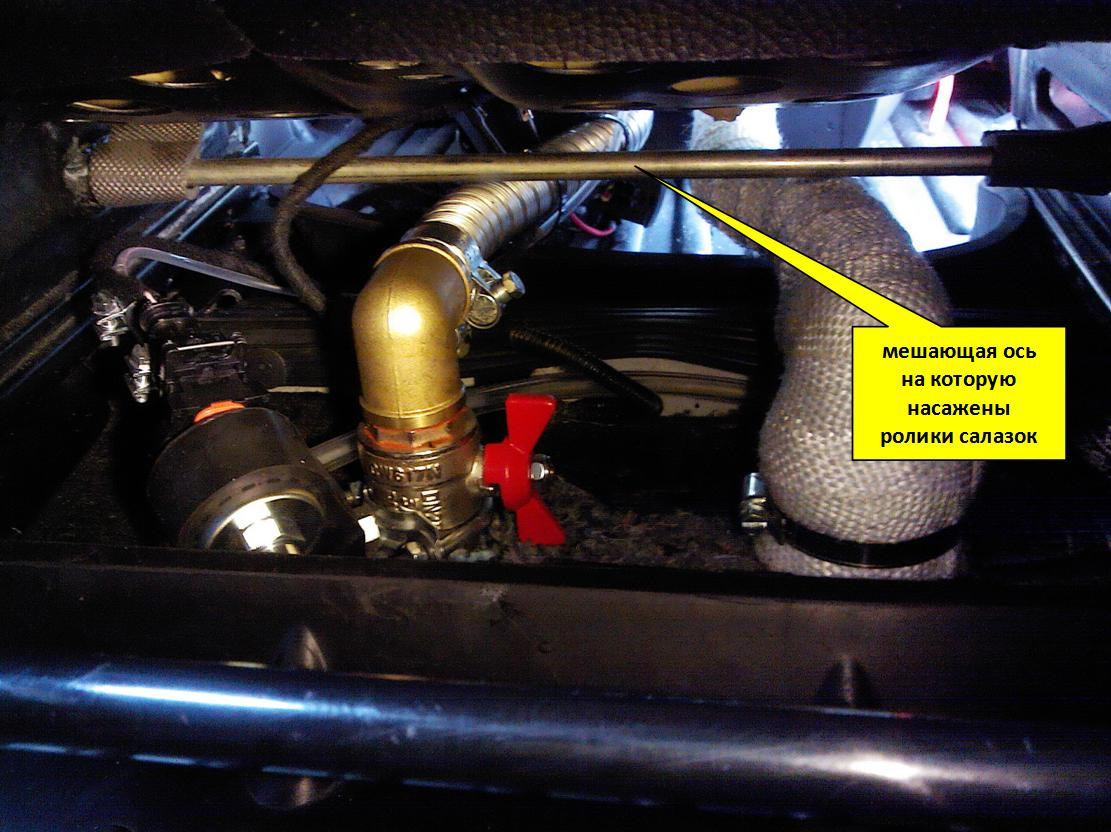

Была куплена решётка для тротуарного водостока.
Трубы входа и выхода были перегнуты немного по другому, так что бы они шли параллельно друг другу.
Как они были выгнуты раньше, видно на предыдущем фото, а как стало на следующем.
Сначала был отрезан кусок решётки так что бы он закрывал трубы по всей длинне.
Но как оказалось, решётка упирается в ось на которую насажены ролики салазок.
Пришлось железку укорачивать.
В принципе меня это сильно не расстроило, так как дальше под креслом трубы находятся в большом пустом пространстве и ничего не касаются.
Главное теперь следить что-бы ничего под кресло случайно не закатилось.

Электрический соединительный разъём был прихвачен стяжками к "холодному" боку кожуха.
Полностью собранная и подключённая конструкция выглядит вот так.

В принципе как-то работать может и будет.
А вдоль поставить не пробовал? Кресло можно лифтануть
…там под креслом есть одна ось на которой по концам ролики стоят.
Эта ось не даёт вдоль поставить.
Но это в моих креслах на урбане 2015, а как я понял позже пошли другие кресла и ранее стояли не такие, возможно там это реалезуемо.
Но мне под кресло особо и не надо было.
vitalich64
…вот нашёл фото мешающей оси.
Хорошая работа, я вот думаю такой прям под кресло поставить или под капотом, но пока не знаю как…
