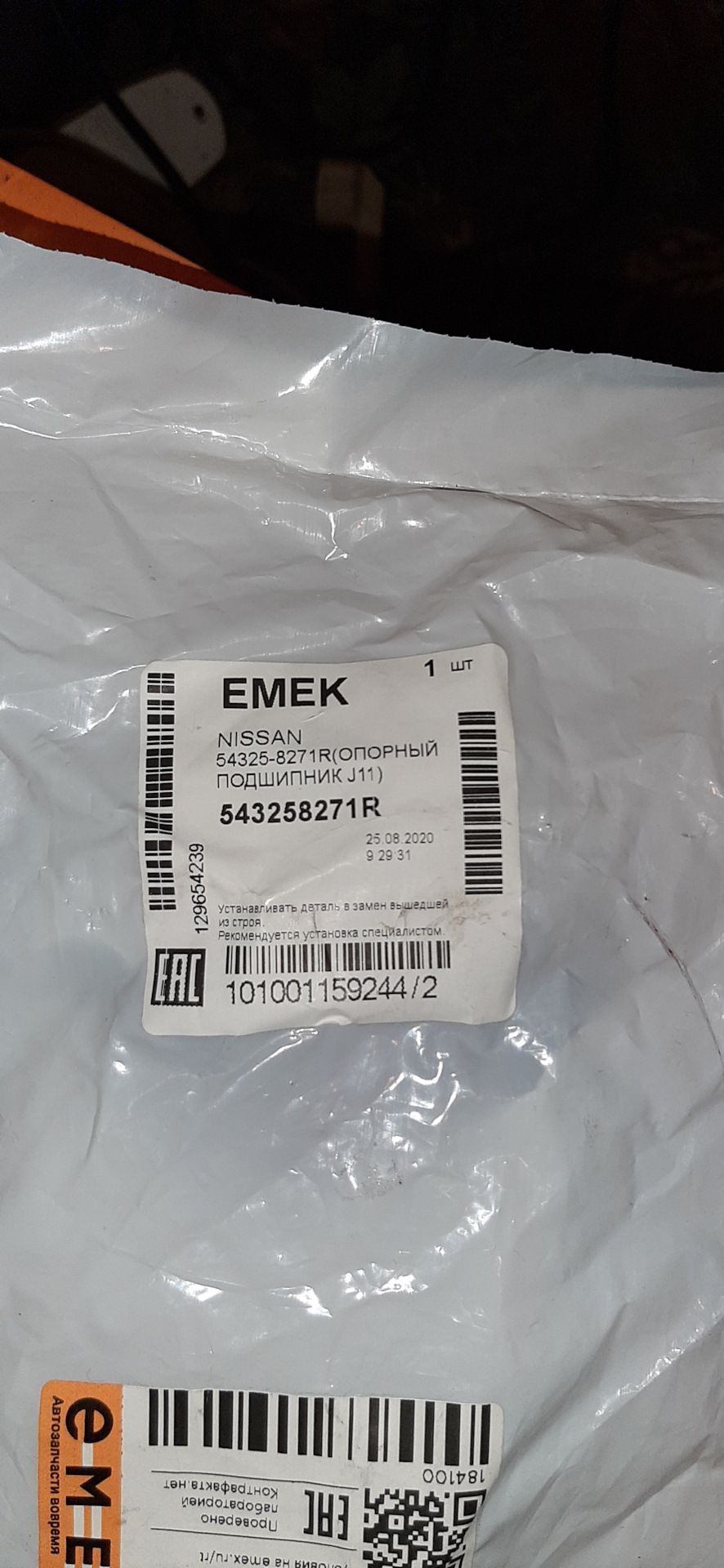

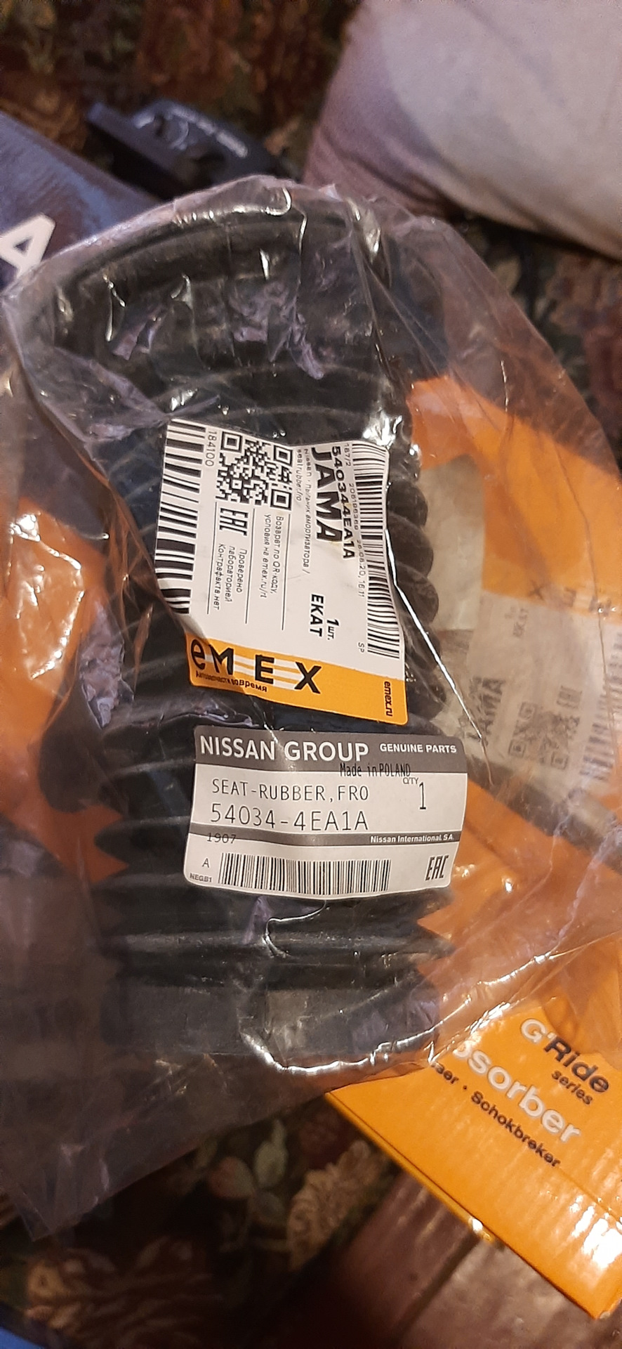

А теперь номера того что я использовал:
1) Амортизаторы Hola SH21036G и SH22036G (5600р-2шт),

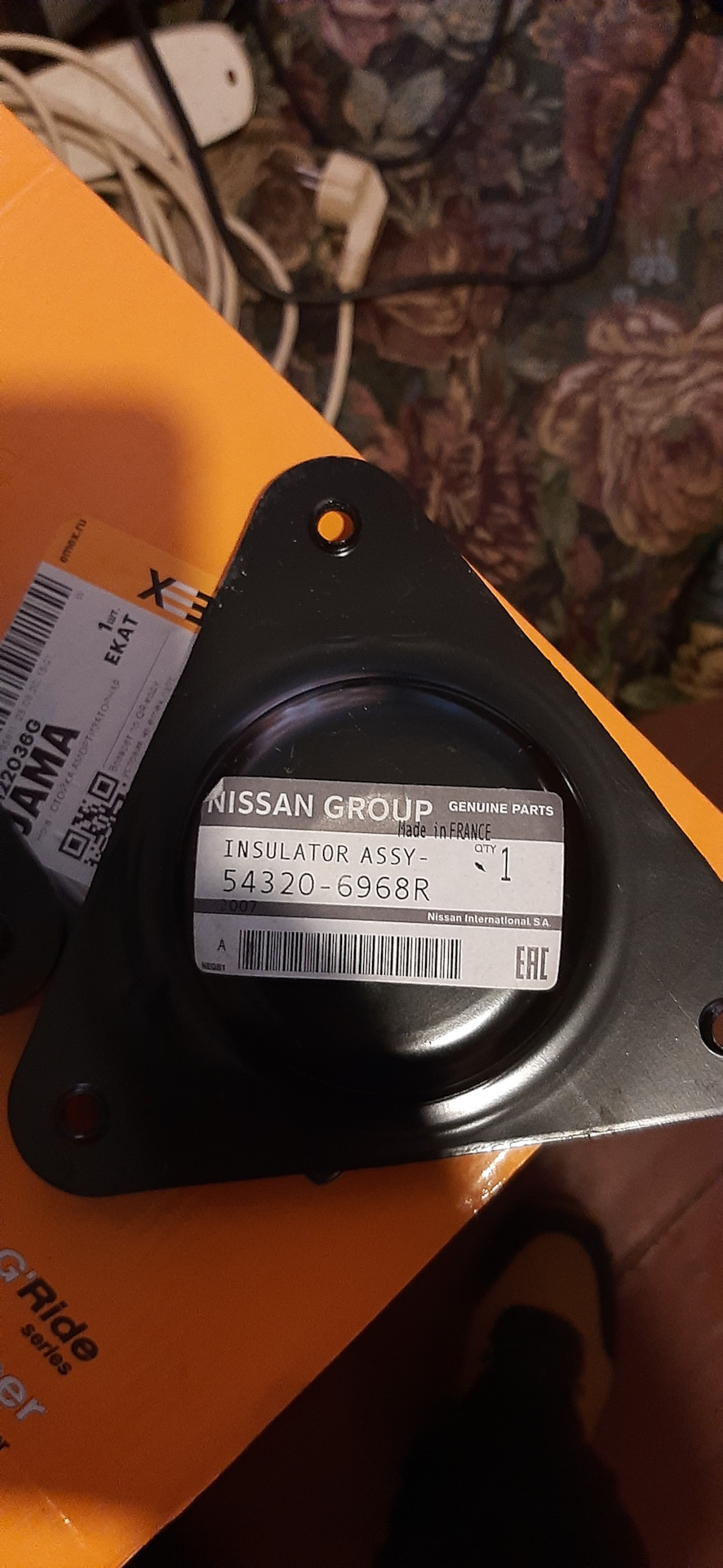

2) Чашки/опоры Nissan- 54320-6968R (1490р.-2 шт),

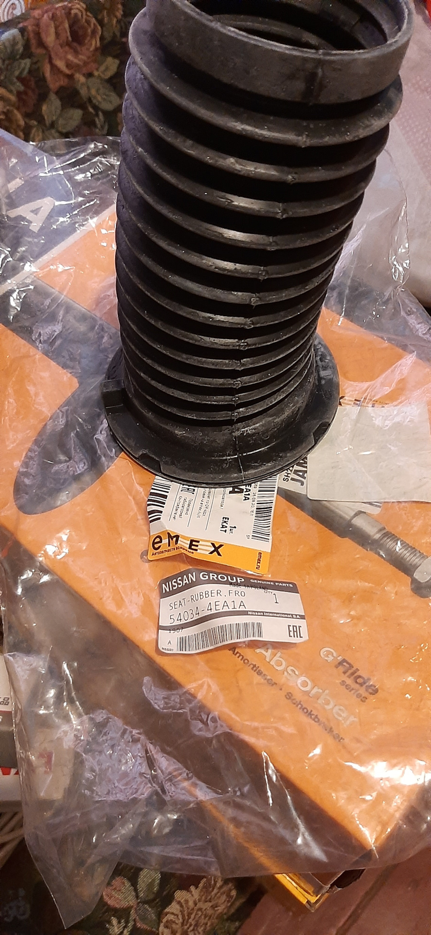

3) Пыльники Nissan- 54034-4EA1A (1490р.-2шт),

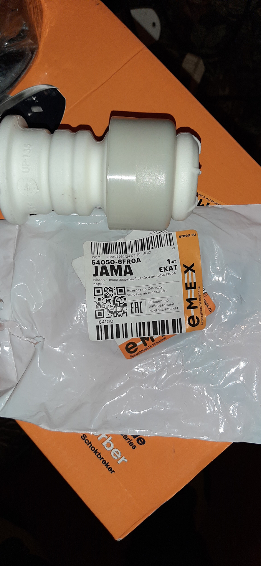

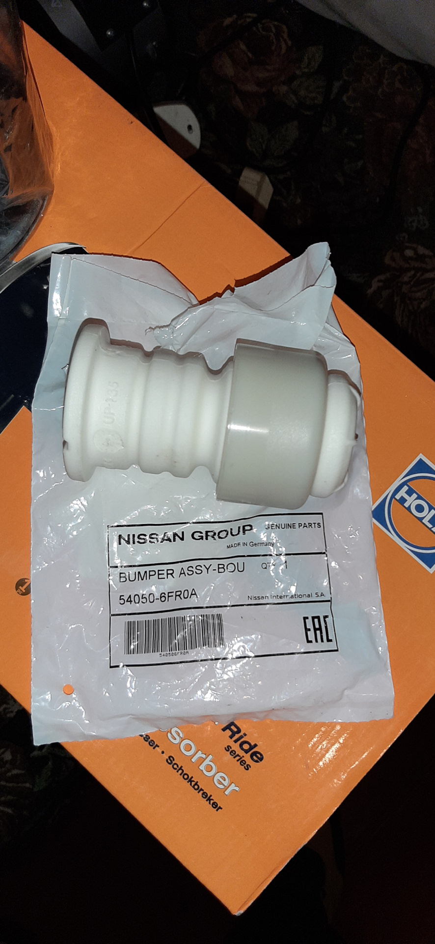

4) Отбойники Nissan- 54050-6FR0A пишет в каталоге как чехол, но это отбойник! (1260р-2шт),

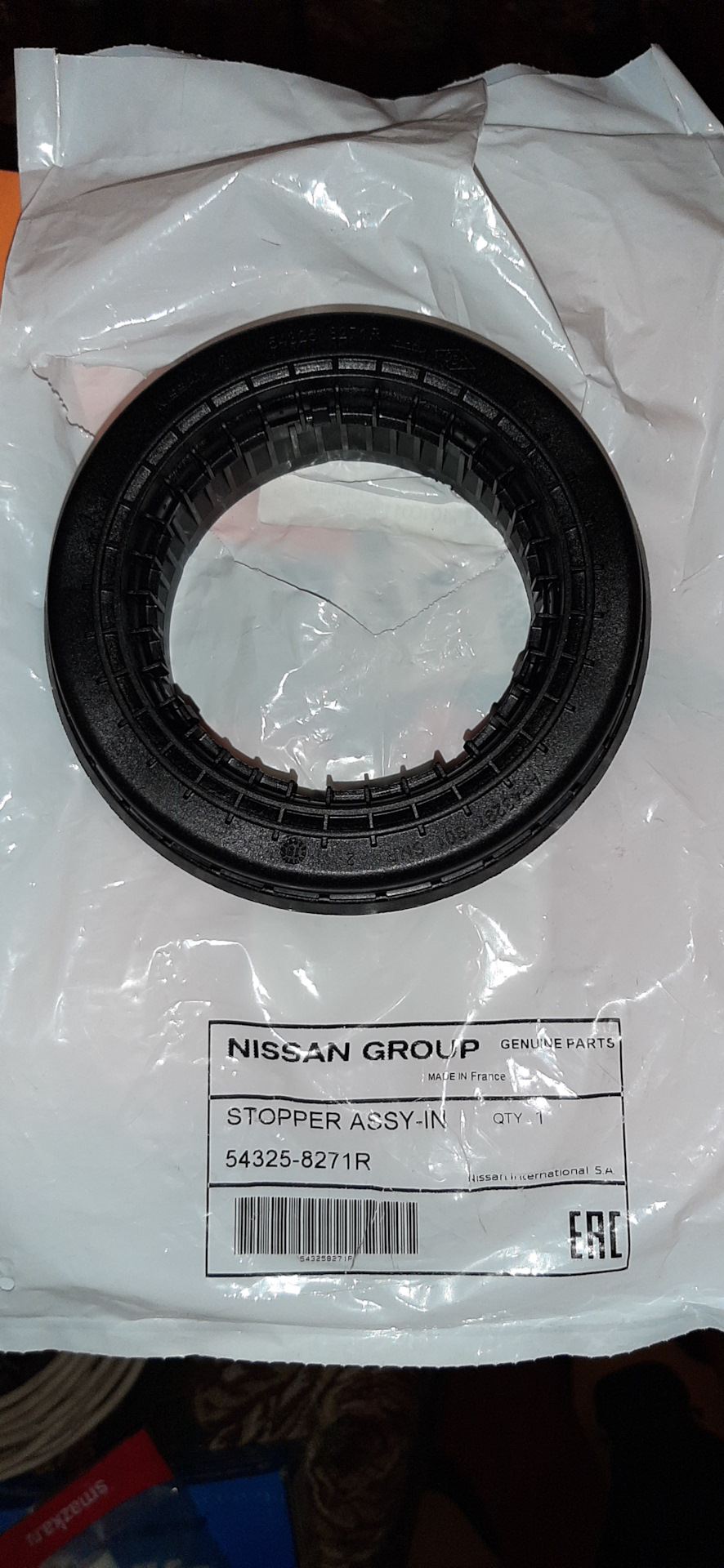

5) Опорные подшипники Nissan- 54325-8271R (2190р.-2шт).
К примеру цена по каталогу одного пыльника была 1400, а тут сразу 2 за ту же цену.
Подходит проверено, качество внешне хорошее. Будем эксплуатировать)
