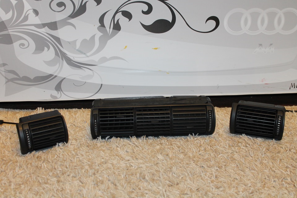

Доброго времени суток друзья) Давненько не было записи в бортжурнале, на то было ряд причин, но вот, выкроил наконец-то время и решил немного заняться любимым делом. Недели 2 назад пришли ко мне воздуховоды с подсветкой, от рестайла, решил таки наконец заняться их установкой. Как всегда все максимально постараюсь сделать по феншую.

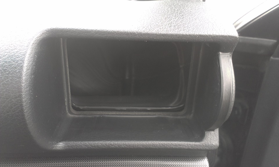

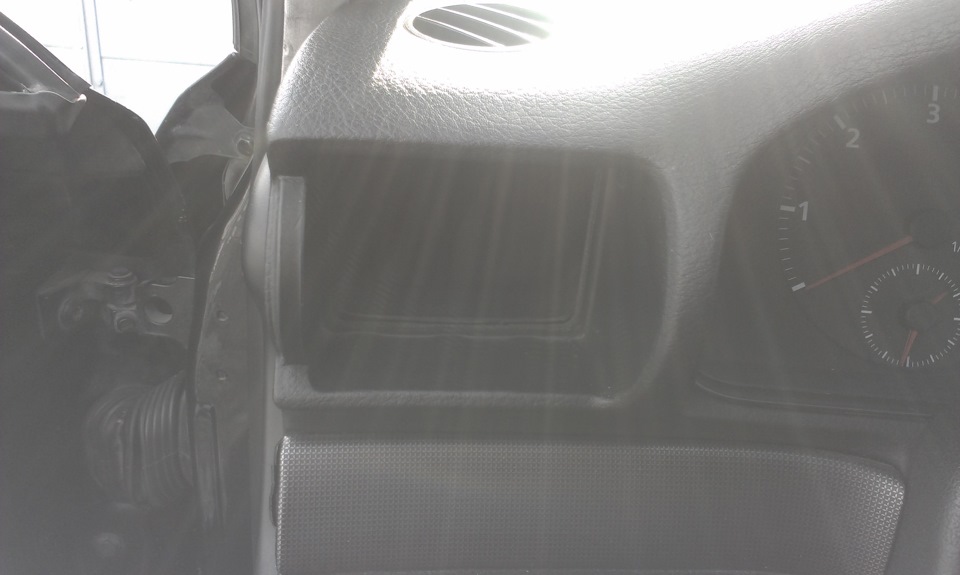

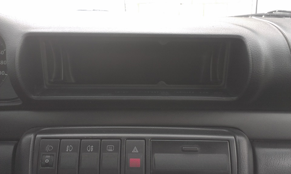

Вытаскиваем воздуховоды, для этого достаточно маленькой плоской отверткой поддеть с каждой стороны воздуховода.
так же нам понадобиться снять бардачок, но я думаю кто пошел данный шаг по улучшению своего автомобиля с легкостью справиться с данной задачей.
Снимаем защитную крышку торпедо, снимается она просто достаточно поддеть тонкой длинной отверткой и отвести в сторону.

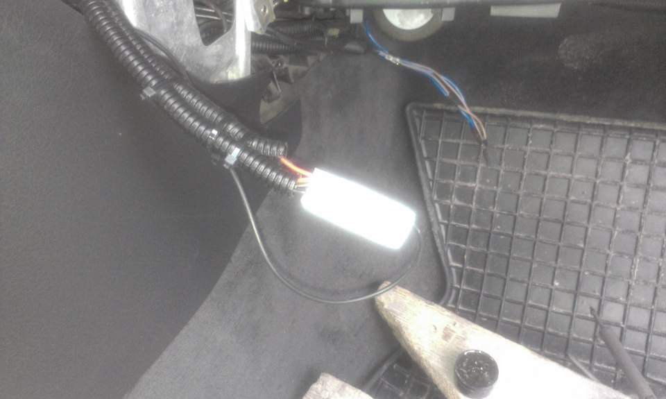

После этого мы удлиняем провода от воздуховодов я использовал провода сечением 0,5 мм2. Вставляем воздуховоды в на свои места, для боковых воздуховодов провода продеваем в щель между торпедой и направляющем кожухе воздуховода. С центральным воздуховодом чуть сложнее там нету щели, поэтому берем сверло диаметром 4 мм., и сверлим в нижнем правом углу отверстие для провода, всё все механические работы закончены, переходим к электрической части.

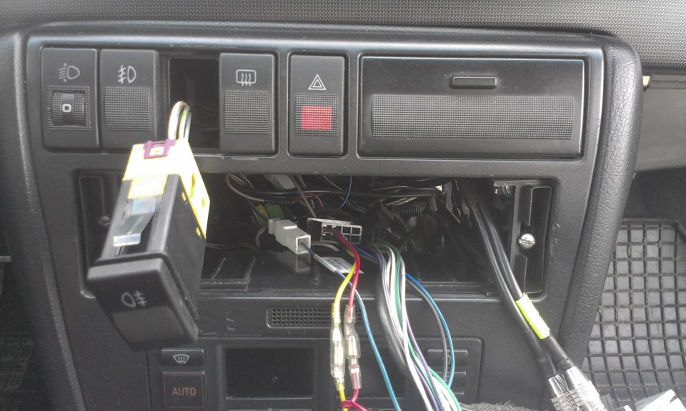

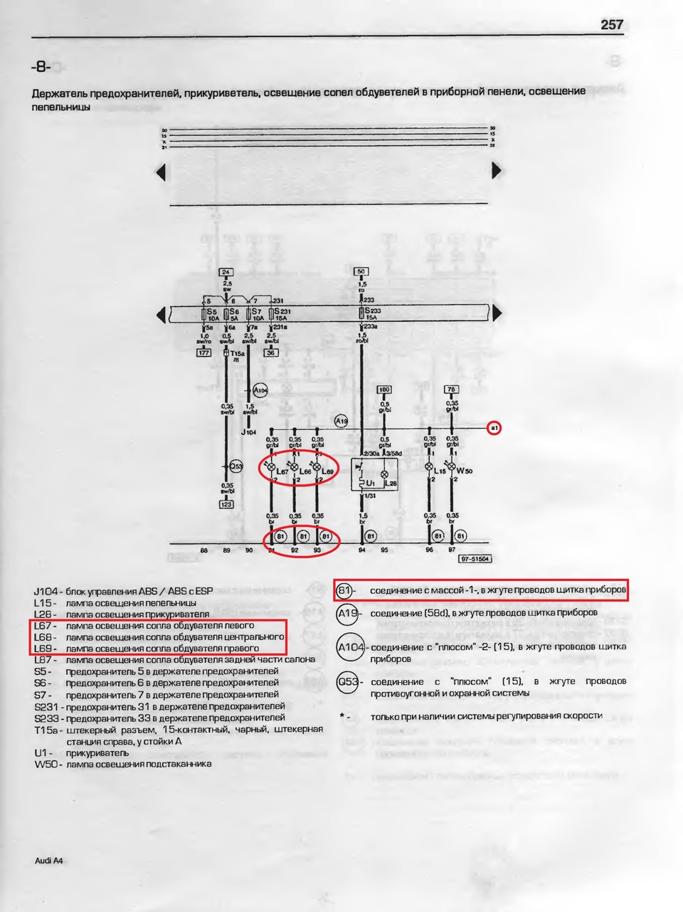

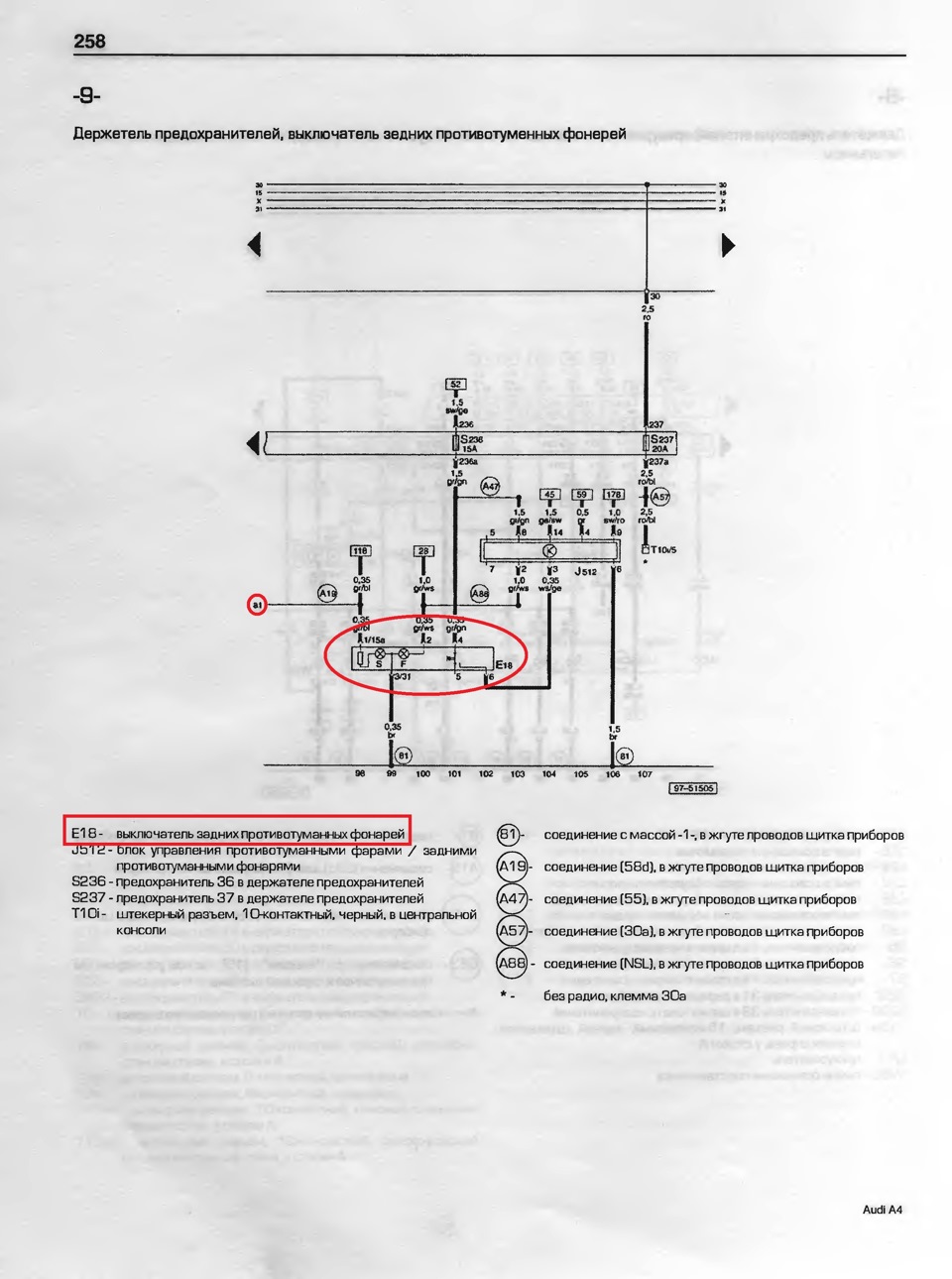

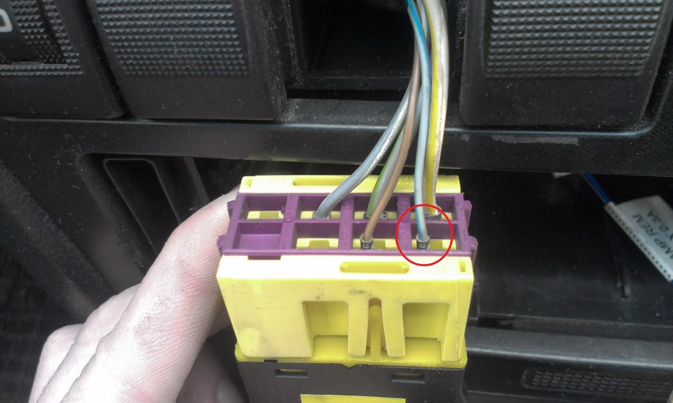

Мануал к автомобилю советует подключать к кнопке заднему противотуманному фонарю. При помощи плоской тонкой отвертки вытаскиваем кнопку заднего противотуманного фонаря.
нам понадобится вот этот провод.

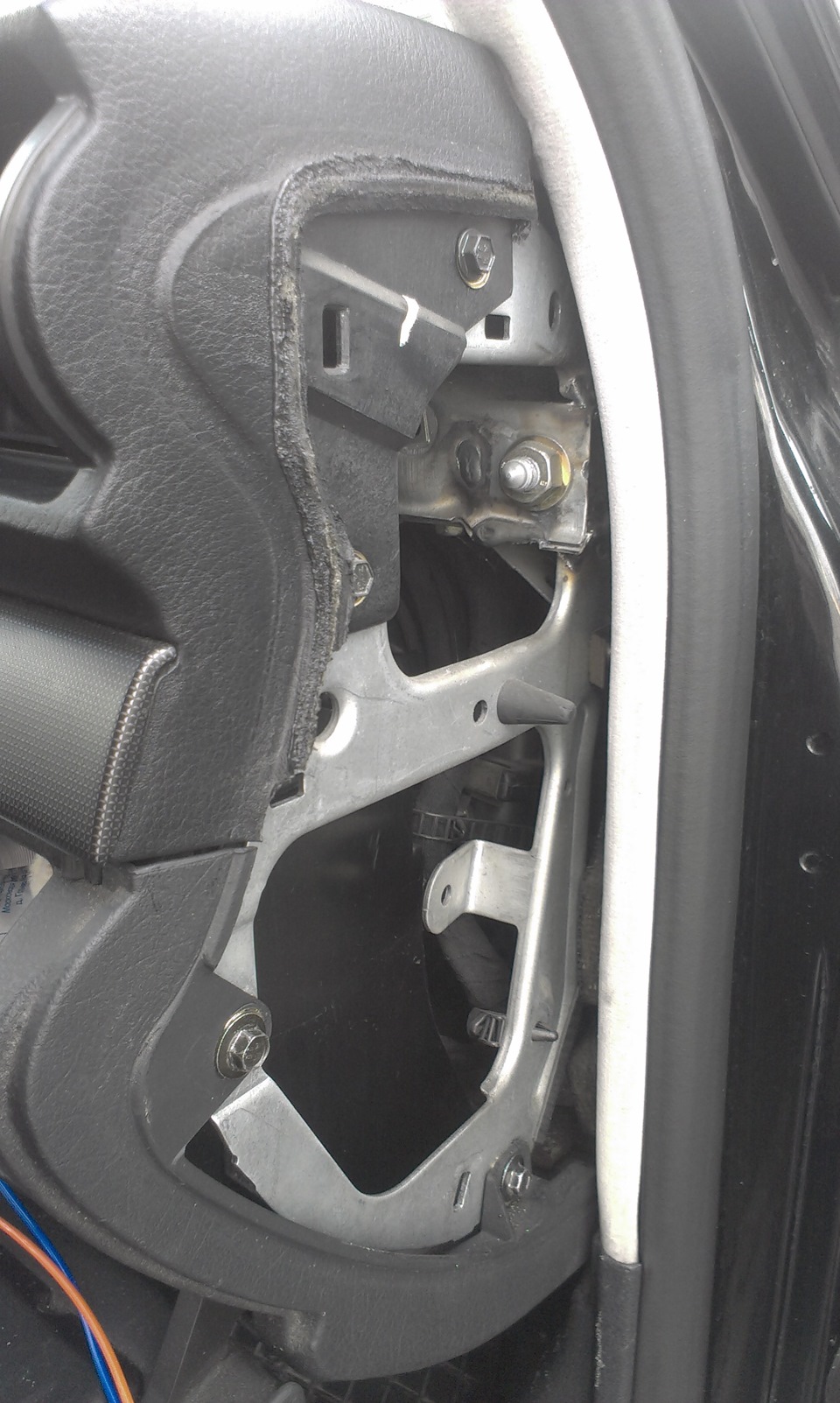

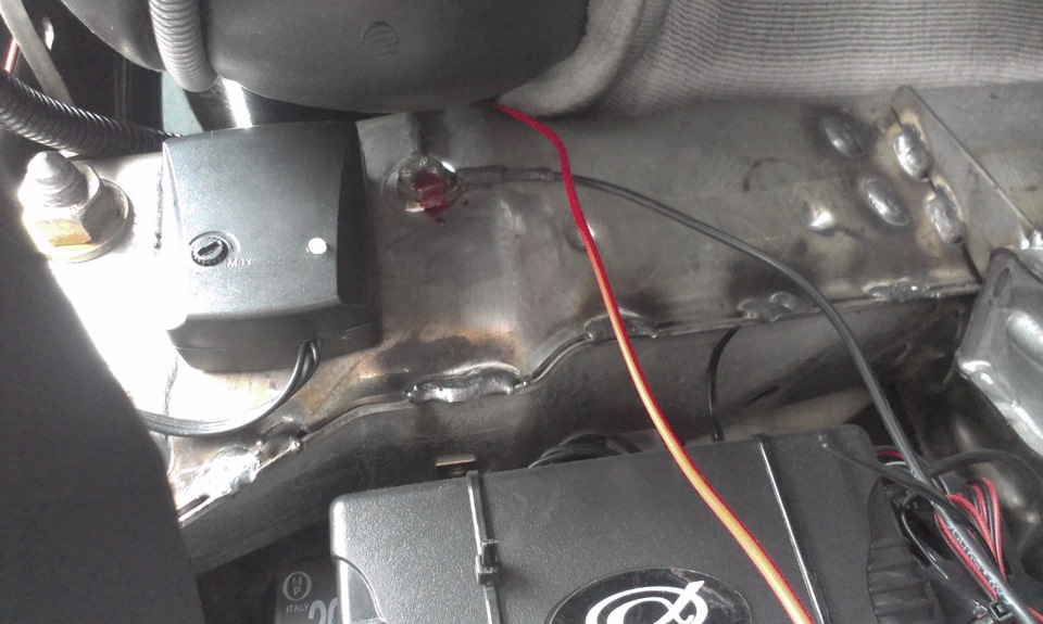

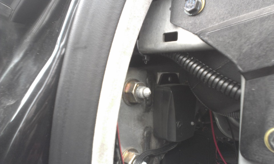

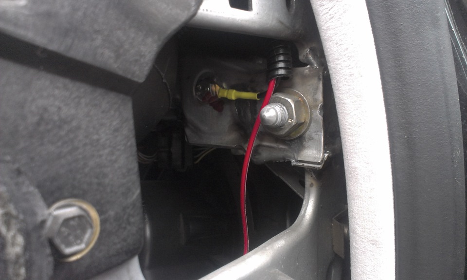

массу будем крепить возле приборного щитка. протягиваем провода, припаиваем клеммы и упаковываем все это в разрезную гофру, которую прокладываем рядом с основными проводами, и крепим к ним при помощи кабельной стяжки.
Подключение к клемме 1 противотуманного фонаря не фотографировал, так как получилось не совсем красиво, докуплю клемму, перепаяю все грамотно и тогда выложу фото))
Так выглядит моединение с массой с обеих сторон.
Так выглядит окончательный вариант, при необходимости нужно будет разрезать кабельную стяжку и отключить разъем.

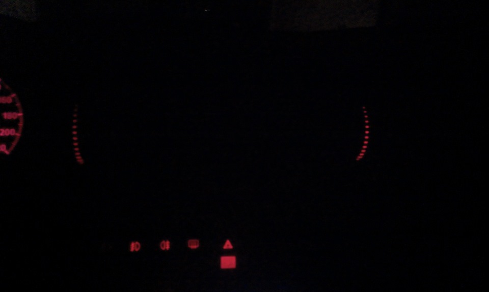

Ну и фото как подсветка выглядит в темноте.
Как то так, в живую выглядит намного приятнее, красная подсветка гармонирует с подсветкой приборной панели, и в салоне стало уютнее. Соответственно продается комплект воздуховодов без подсветки за символическую сумму)

Все понятно, кроме одного, как ты закрепил плюс?
