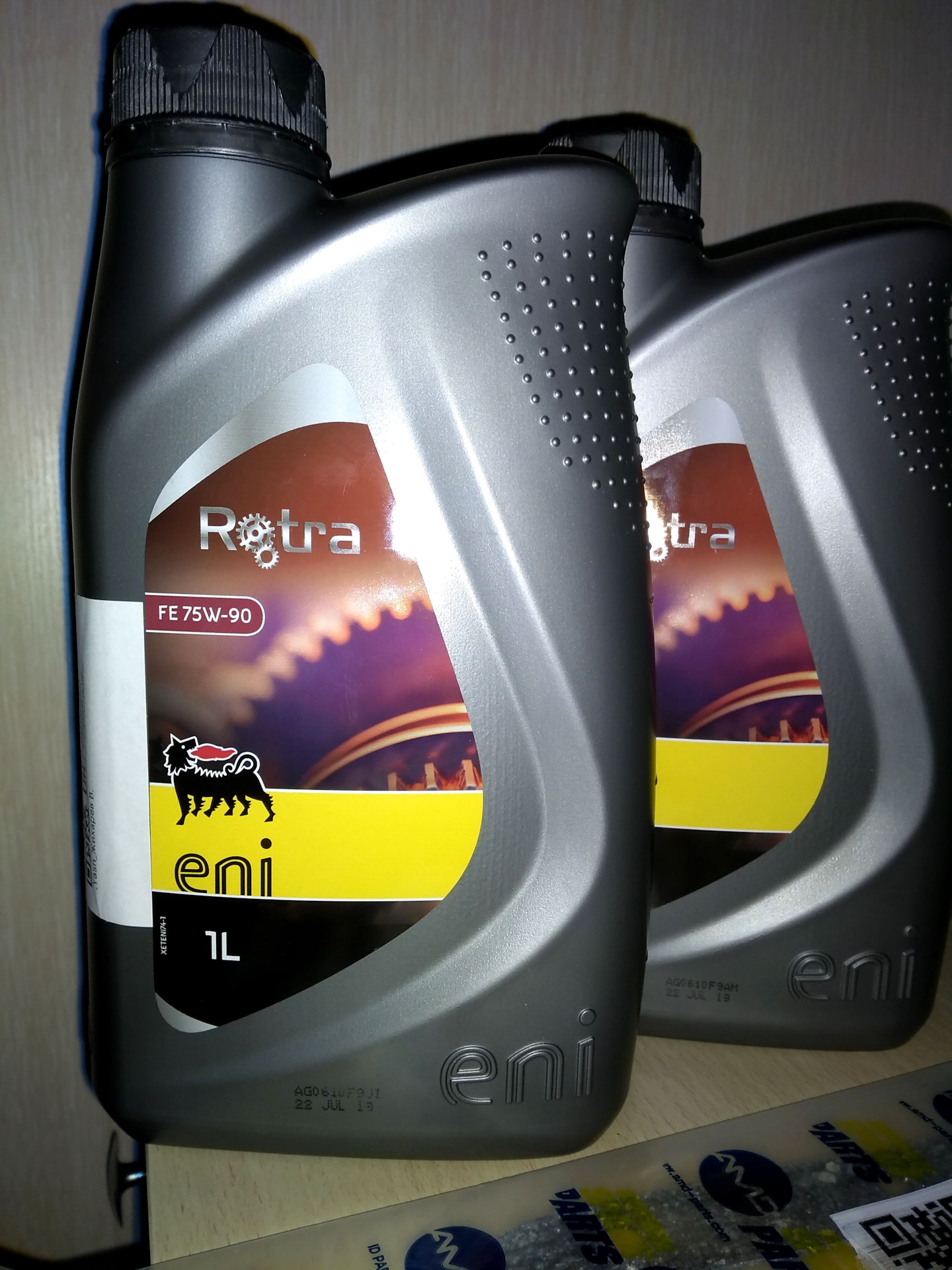

Немецкое лью SRS 75W90 синтетика.
Я залил ликви 75-90
Залил вот такое: liqui moly 3945 полусинтетику, 75w90, GL4. Сальники GM 96264738.

CASTROL SYNTRANS TRANSAXLE 75W-90
Я такое залил)
Масла нужно 1.75 литра.
Если не уверен, что шум только в низком уровне масла, то залей любое трансмиссионное. Если есть от автомата, можно и его. Если шум не уйдет, все равно сливать и ремонтировать коробку. А если уйдет, то через 1000 км поменять на то масло, которое рекомендует производитель (SAE 75W — 90), я лил Кастрол. Стало тише (хотя жалоб на шум не было), расход упал чуть-чуть.

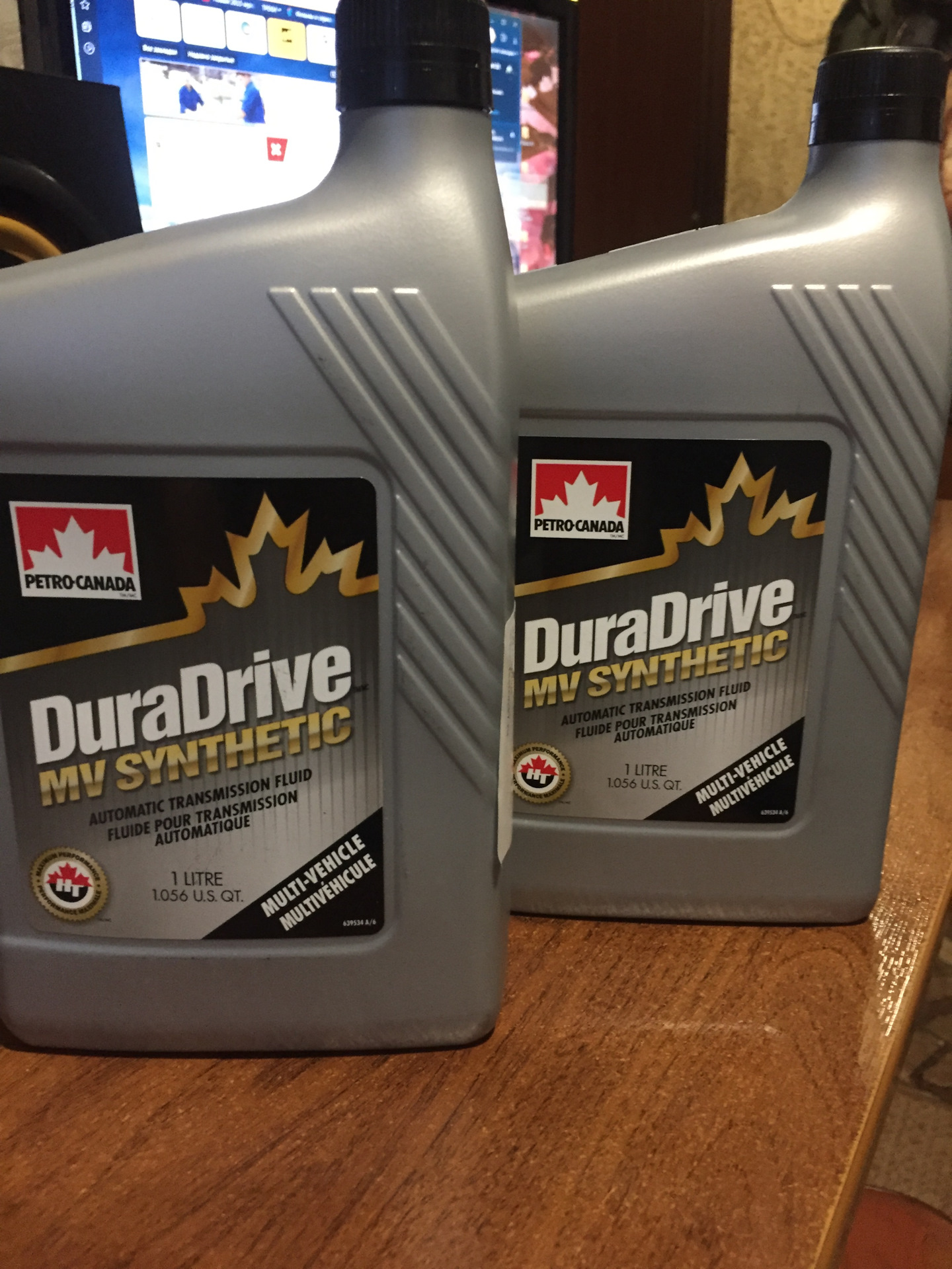

Вот опыт АТФ в МКПП Лачетти www.drive2.ru/l/574734245243650060/
Ну да читал, там и написано что больше нормы желательно налить чтобы меньше шумув было
DRONY33
Так же буду на ATF менять, давно выбирая масло в мкпп прочёл данный пост, после него и заинтересовался. Но менять буду только весной.
Вот ещё можно почитать для разнообразия www.oil-club.ru/forum/top…%D0%BC%D0%BA%D0%BF%D0%BF/
Я себе вот такую ATF приготовил в МКПП . Ну а так вот темку почитай www.oil-club.ru/forum/top…%D0%BC%D0%BA%D0%BF%D0%BF/
Ну да почитал сейчас ещё больше склоняюсь а декстрон2
Самый бюджетный вариант www.oil-club.ru/forum/top…%D0%B5%D0%B6%D0%B5%D0%B5/
Артикул — 3132619
Или это www.oil-club.ru/forum/top…-atf-synth-multi-svezhee/
Артикул — 1611442
У меня просто литр монола лежит декстрон 2😁. Ещё пишут нужно на пол литра больше нормы налить😏
