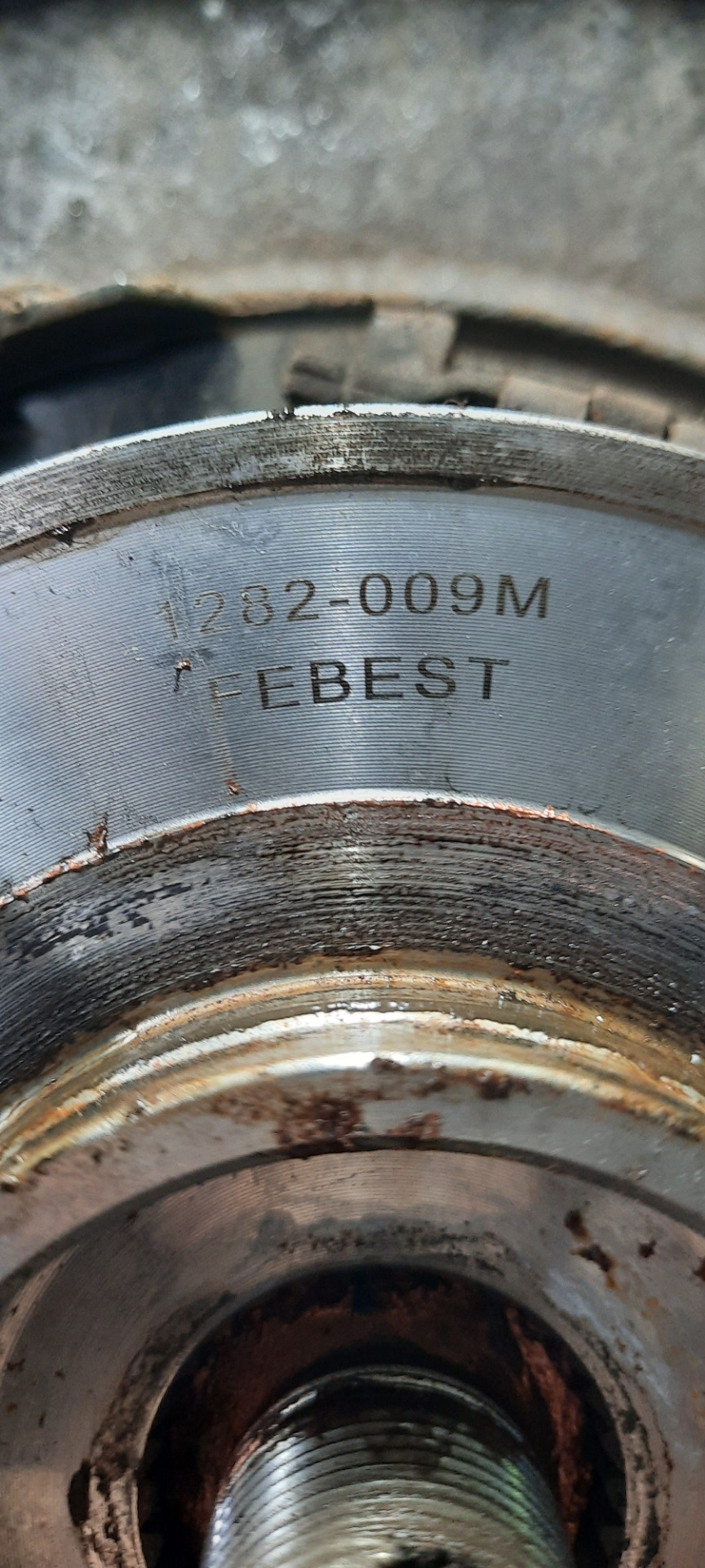

Итак, началось все примерно в среду прошлой недели (сегодня уже понедельник), еду я на работу, слышу что то гудит, сначала не принял во внимание, в четверг с суток еду, все сильнее и сильнее гул, думаю нее что то тут не так.
Отоспавшись после суток еду в сервис, где приговаривают правый задний ступичный подшипник. Хотя уже в четверг я был на 99% уверен, что это он. Но, как говорится доверяй, но проверяй, даже самому себе)))
Предложили мне оригинал из наличия, но цена уж слишком… 8к 🤦♂️
Спасибо Автодок и персональной скидке. Купил оригинал: 517502B010 за 5155. Сегодня поехал в сервис менять, ибо на улице так холодно, что даже собака из дома 3 дня не выходит 😁
Далее просто стоял у мастера над душой))) и делал фотки)
И вот тут возникла делема, ставить эту штуку или нет:
Подумав, поразмыслив, какой то она подозрительной показалась нам. Не герметична, не отцентрованна, кароч хз. Но не поставили)))
Между прочим оригинал, ибо скупой платит дважды ☝
И сборка в обратном порядке.
В итоге, в салоне снова тишина.
И это, ребят не экономте на запчастях. Я хз кто это дерьмо до меня ставил. Но проехала она точно не больше 60-70к км… (это так просто мысли, но качество явно гавно)
И закончим красивым пробегом из сервиса:

Начались морозы начал проявляется гул тот-же думал, что подшипники, купил оригинал в итоге оказалось, что зимние шины гудят когда в калию попадаешь.
Зря не поставили, парни наоборот разбирали из за этих шайб, но только перед. Перед и задние ступицы одинаковы у вас, у меня к сожалению нет
Какой от них толк?
С пластиковыми шайбами при трогании слышны щелчки от износа этих пластиковых шайб
А смысл какой?
Я ж ответил, выше
Да я то читать умею, но вот нахрена оно надо? 🤔
Типа прижимается лучше через железную шайбу, и не т люфта потом и выработки
VIadimirowichRYZ
Поддерживаю, толк от шайбы есть!
Тоже оригинал лежит и ждёт своего часа!
Надеюсь хотя бы тысяч 100 пройдёт
Было бы неплохо!
У меня, за почти 10 лет, пробег чуть больше 80 тысяч!
Это ладно, очень надеюсь, что еще 3 не фебест стоят))
Тоже слышал, что конторка говняная!
