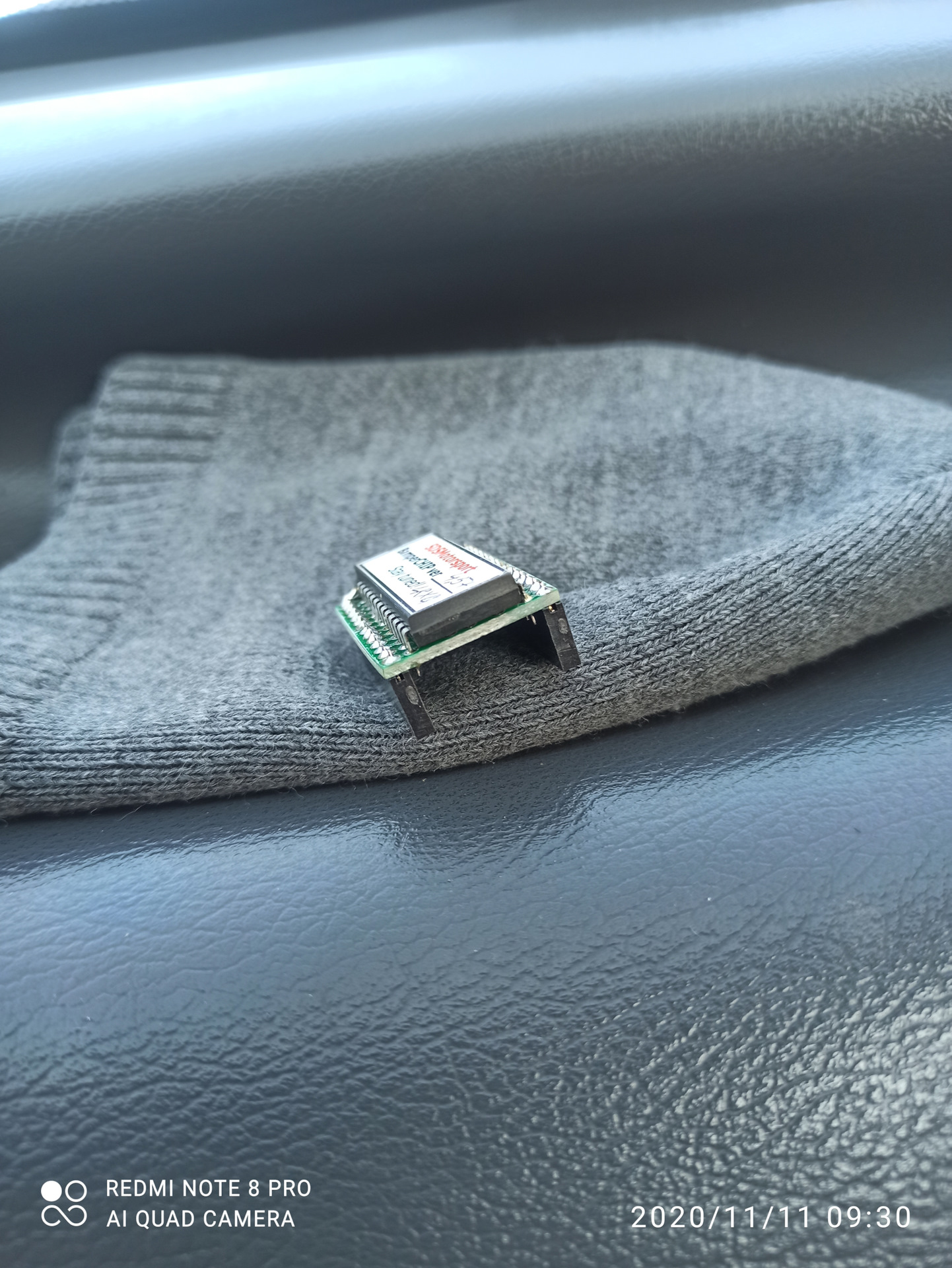

В минувшем году решился на покупку ГБО 4-го поколения. До всей этой истории задумался о "прошивке". Она у меня стоит от Димы, газ/бенз. Но чтобы корректно работала, в ней нужно было "активировать" лямбду. Она для ЭБУ на ГБО2 не даёт ни каких сигналов и данных, а для 4-го поколения как раз таки нужна. Списался с Димой, объяснил что требуется проделать и какие изменения будут с авто. Он любезно согласился и мой чип поехал в Полтаву на доработку.

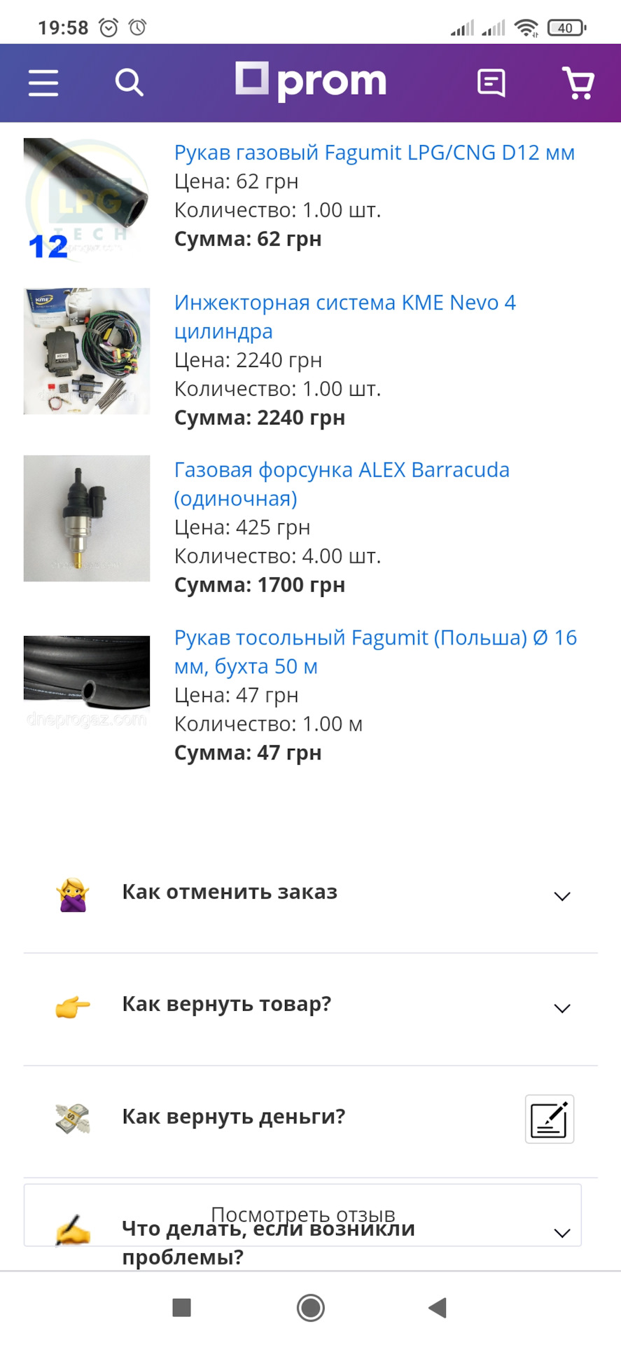

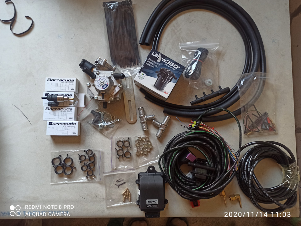

Долго выбирал и приценивался. Вот что с этого получилось

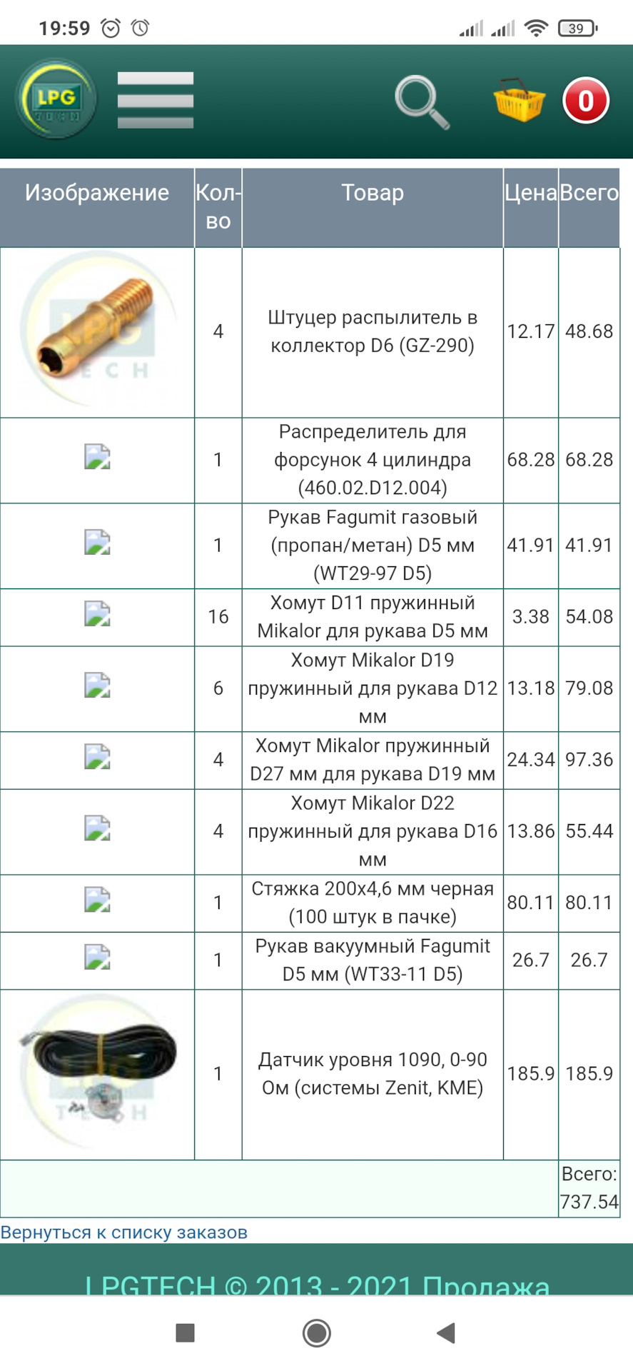

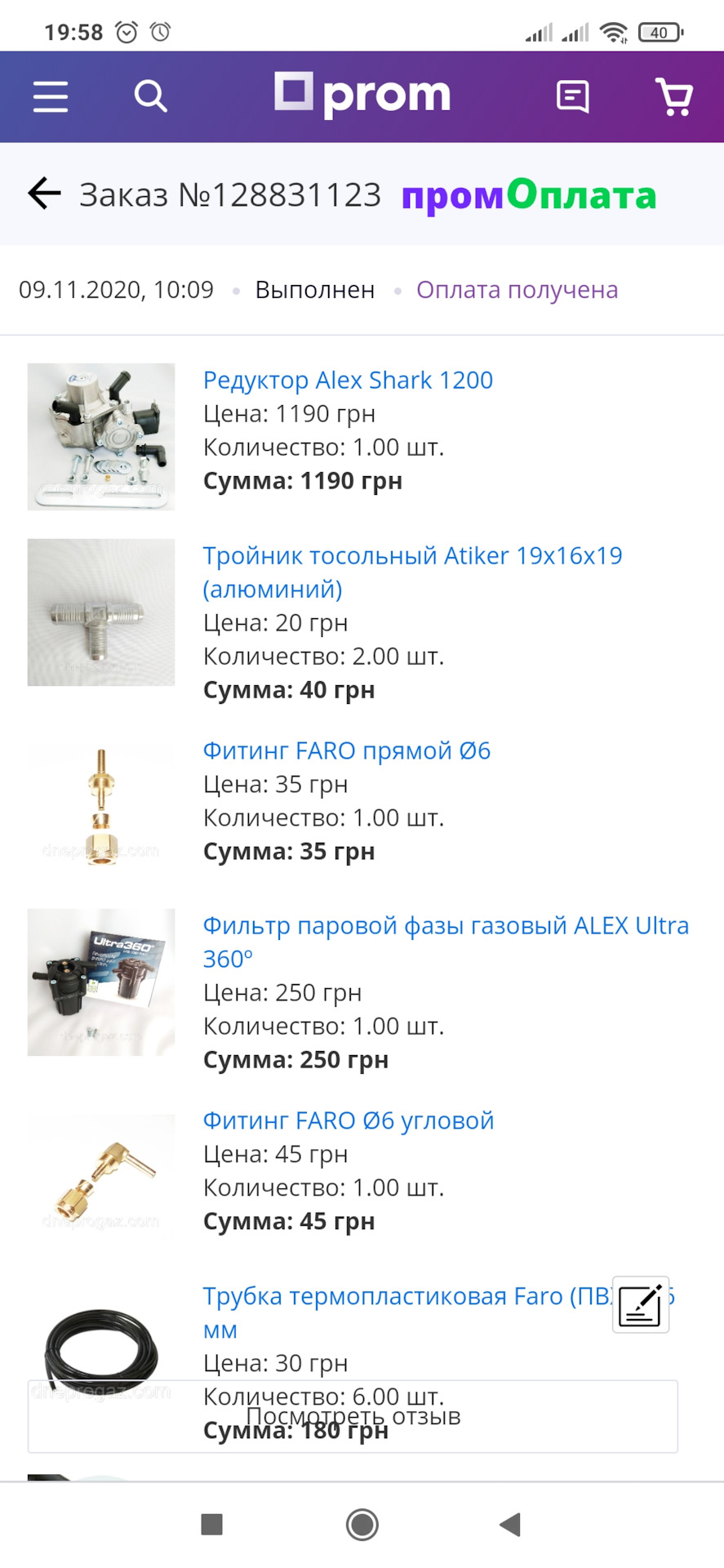

Многие, кто только решается на данную доработку и в том числе и я на тот момент, не знают, что именно и сколько чего нужно купить. Выбирал сам, зная, что нужно скоростные форсунки и хороший редуктор, остальное наживное. От моего ГБО2 осталось только балон и мультиклапан. Магистраль заменил на термопластик. Вот гайд что нужно купить. Всего хватило.

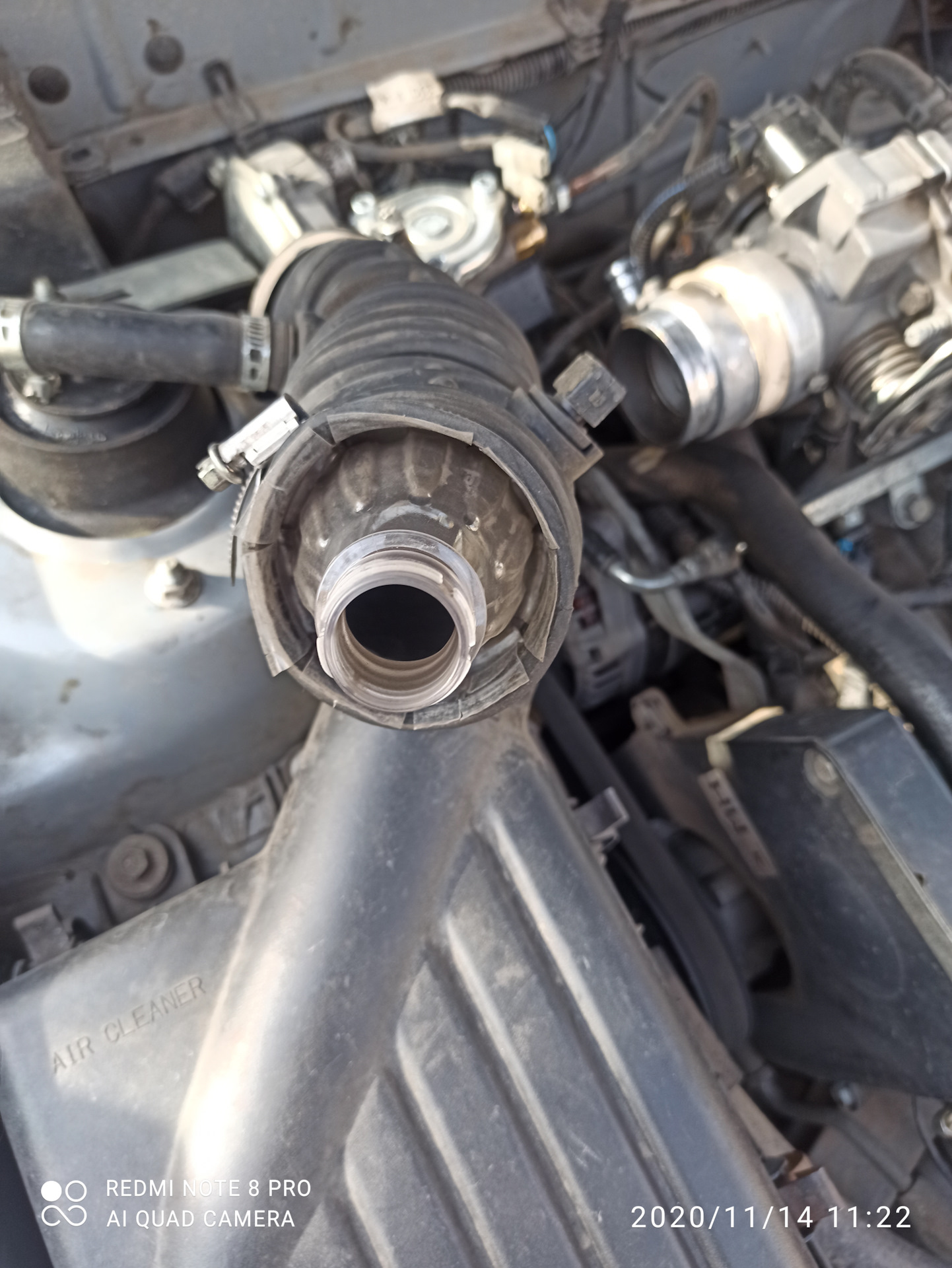

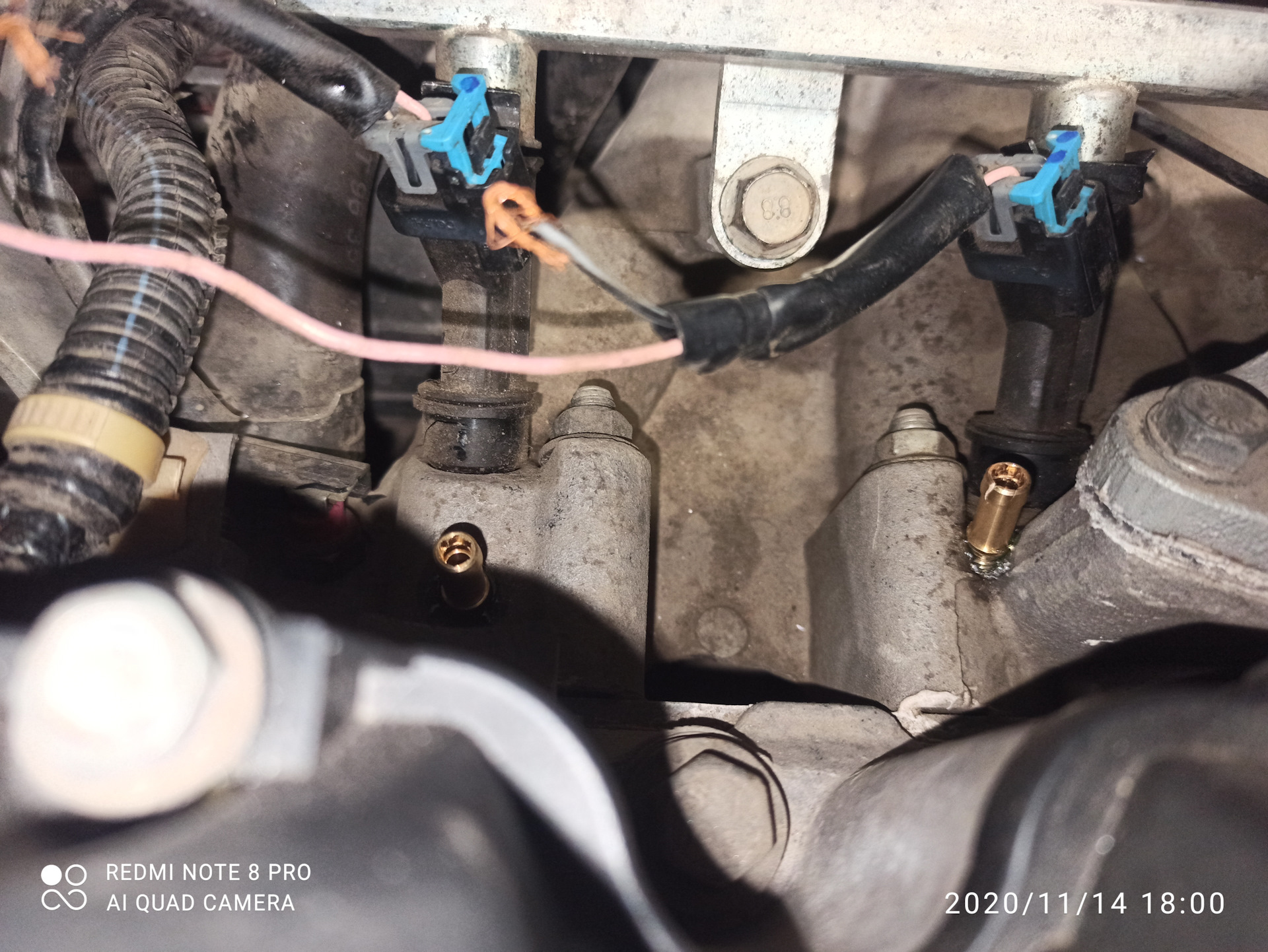

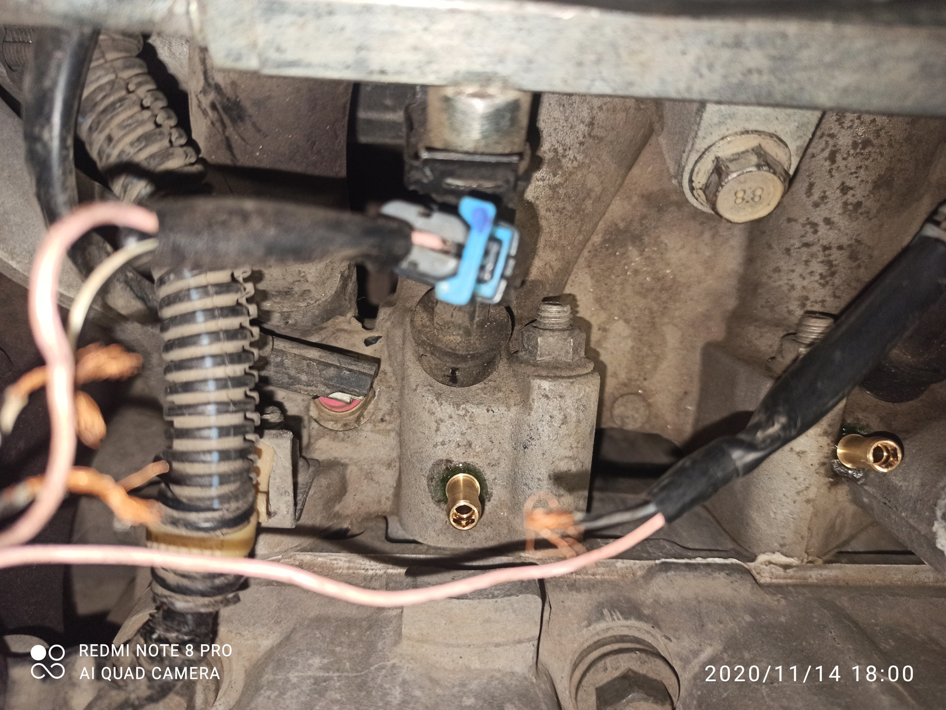

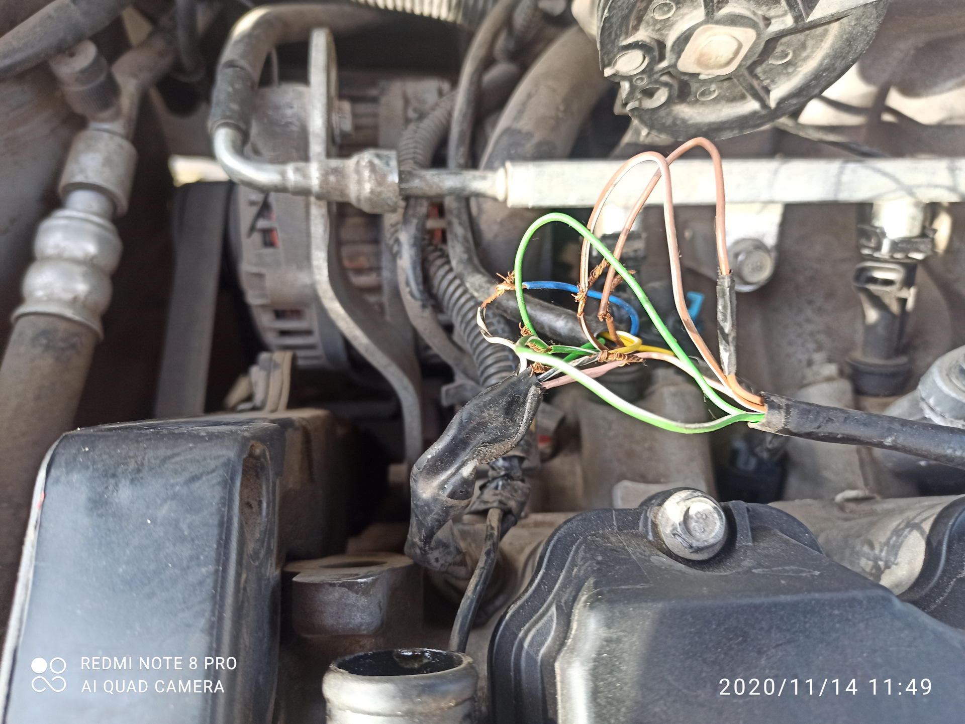

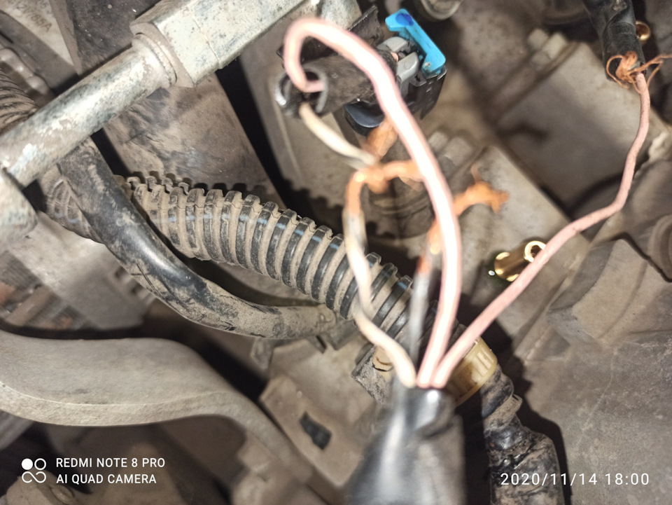

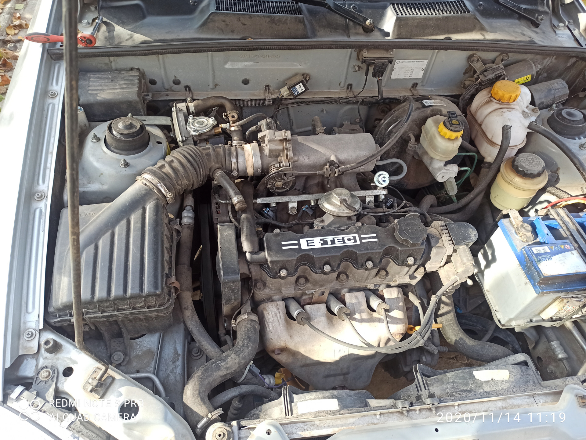

Монтировал систему 2 холодных ноябрьских дня на улице. Сперва демонтировал все старый комплект и принялся за замену магистрали, потом перешёл в подкапотное пространство и начал прикидывать место установки редуктора. От него стал плясать дальше. Мой старый стоял на стакане и по факту был на уровне, а то и выше расширительного бочка. Меня это не устроило. Для него нашлось другое место. Долго примерял место врезок во впускно коллектор. С проводкой приучился так как до меня ее покрамсали изрядно.
Жгут проводки газомозга длинный и его нужно подгонять по длине по месту. Это было на закуску второго дня. МАП старался максимально ближе поставить к форсункам. Тонкостей много. Всю инфу черпал из интернета, а именно с Драйва и Ютуба.

Рукав газовый Fagumit d12 дубеет со временем и травит во все стороны по всей длине, при том многие начинают жаловаться на большой расход, как ни странно))) Себе поставил Parker и людям ставлю, достоинства мягкий, вынослив, не воняет, одним словом "взяв в руки, маєш веш!"
Прийму к сведению. Но Паркер с.ка дорогой
тебе его 1м от силы нужен, не мелочись

А как узнать активна лямда или нет? у меня тоже Димы чип и ставил его когда ещё ГБО 2 стояло.
Это я так думаю дорога к газовщикам
Diman828213
Тогда лямбда не активна, он их отключает тем у кого 2е ГБО
