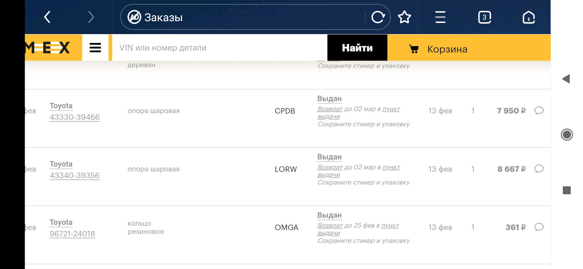

Наконец добрался до замены шаровых опор! (понимаю что про замену штатных на шаровые от SEQUOIA не проговорил только ленивый, но тем не менее у меня регулярно спрашивают номера этих железок, по этому и записал микро ролик)
В видео я сравнил Prado и Sequoia шаровые
Решил не покупать родные прадовские шаровые, купил максимально жирные от TOYOTA SEQUOIA, причиной для покупки так же стало то что оригинальные прадовские даже дороже Секвойевских, почему так? ХЗ
номера ЖЖиРных шаровых (43330-39466 и 43340-39356)
Устанавливаются без переделок так сказать BOLT ON
По отзывам ходят крайне долго… так что на мой срок эксплуатации должно хватить))
Toyota Sequoia тяжелее прадо на 500кг, и способна увезти гораздо больше груза нежели прадо, думаю по этим причинам шаровая опора была доработана.
Самое главное! НЕ ПЫТАЙТЕСЬ НАЙТИ заменитель на шаровые от Sequoia, вы НЕ ПОЛУЧИТЕ ЖЕЛЕЗКУ С БОЛЬШИМ ШАРОМ, вы получите тот же самый заменитель для PRADO с его родными "дрищавыми" размерами!
Не экономим на железках! И будет нам СЧАСТЬЕ!

Подскажите номер комплекта, а то по штучно на экзисте по 8к рублей лежат. Или комплект номера нет?А на озоне почему-то 5500, возможно такое?🤔 с озоном ни когда не сталкивался.
Шаровые комплектом? Такого номера в оригинале точно не бывает. Про озон ничего не скажу

Взял на озоне, левак))
Заказал с Японии через амаяма за 10500, только ждать 3-4 месяца
в автото заказал 14 000 4 дня приедут

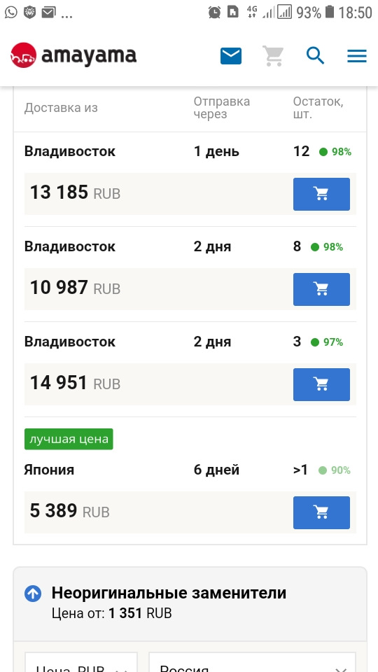

Раз не только сравниваем, а еще и рассуждаем, то я вижу вот что:
1. Цена пары правдовских на экзисте 13900 с поставкой 19.02 и одна шаровая от елки 8200 с поставкой 1.04 и 12100 с поставкой 26.02. Что-то у меня елкины дешевле не выходят.
2. Большой шар очевидно не хуже маленького, но основная проблема люфта — это ржавый от попадания воды шар, который становится шершавым и грызет пластиковый вкладыш. Если елкин шар не из нержавейки, то разница не принципиальна.
я на амаяме вижу 4500 за оригинал и 4100 на ёлку, а по поводу ржи это лирика, понятно что абстоятельства и способы эксплуатации разные и срок службы разный, но если есть возможность взять железку жирнее, то почему бы нет

Посмотри комплект прадовских на амаяме. Какой дурак их поштучно покупает?
А лирика это гипотезы о размере шара.
Если бы шар ломался пополам, то можно было бы уповать на его размер, более жирный шар типа прочнее. А коль скоро ломается не шар, а пластик, то это все не более, чем суеверия.
Шар больше, значит площадь рабочей поверхности больше, нагрузка на пластиковые вкладыши меньше, ну и собственно ресурс больше.
В сферическом вакууме — однозначно.
heavyrain1991
Посмотрел комплект на амаяме
5389 за обе. Против 4100 за одну от елки, елка, конечно дешевле, чо. 😎
наверное в разных местах смотрим
Нет. Смотрю по твоей же ссылке, только забил код комплекта.
