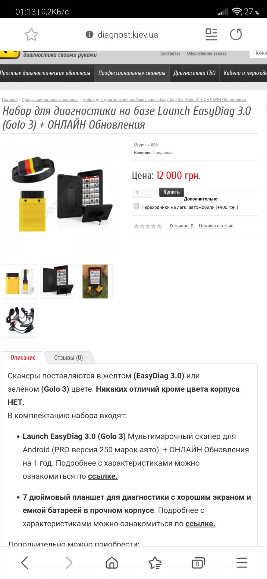

Всем привет, прошу помощи с выбором диагностического сканера. Пришла в голову мысль купить диагностический сканер для других автомобилей, так как для мегана много возможностей даёт и elm327 с PyClip, так как тема довольно увлекательная для меня, хочется набраться немного опыта с более профессиональным сканером и практики с другими автомобилями. Может кто подскажет что взять, какие плюсы и минусы, как они в плане мультимарочности?
Как я понял на рынке есть две основных фирмы мультимарочных сканеров это Vault и Launch, посмотрел немного видео и перечитал инфы склоняюсь более к Launch, так как он дешевле в содержании и так же многофункциональный как и первый так же ходят слухи что его прогу можно ломать.
В интернете нашёл вот этот судя по описанию выглядит многообещающим, что скажете?

Пользуюсь лаунч (лицензированым) работает отлично.
Как поведет себя клон с али не знаю.
Думаю, что на али для человека нипонимающего в софтах(типа меня) ничего хорошего нет.
Так я на али не хочу брать а именно оригинал. Как тебе лаунч, на разных марках авто как себя показывает?
Работает. Не всегда быстро но берет все. Зависит от конкретной модели. Но. Советовать его не могу т.к. у неня уровень ошибкочитатель, другими я непробфвал и за стоимость 1000$+ думаю конкуренты есть.
Понял, спасибо)
Тот же elm превосходно работает и с другими программами и автомобилями
Не так как работает с pyclip
Не знаю, я своей elm как наш автопром считываю так и другие авто. Главное подходящий софт
А каким софтом пользуешься?
Для Renault/Dacia/Nissan(тот который Duster)-pyclip. Для автомобилей семейства ВАЗ/ГАЗ-Open diag. Для Hunday тоже чет скачивал, не помню уже(скачал, провери, удалил), vw тоже чет скачивал. Для mitsubishi тоже чет скачивал, за ненадобностью просто удалял. Обычно разовые халтурки сделать диагностику. Найти проблему.

У меня кроме elm327 ещё есть autocom. Покупал с Али за 35$ читает все машины. Пользуюсь программами автоком и Делфи. Можно поставить версию track(для грузовиков). Данными программами можно проводить адаптации и прочее.
P.S. когда-то тоже хотел лаунч, но цена в 300$ сильно кусается для личного пользования)
А если лаунч в качестве инструмента для работы?
Если заниматься диагностикой "относительно профессионально" (рядовая диагностика, подбор авто и т.д.) то это самое то) если заниматься профессионально, то лучше покупать отдельно под каждую машину.
Доводилось один раз попользоваться лаунчем. Вещь классная!
Под каждую машину выходит довольно значительная сума. Лаунч как оптимальный вариант по цене/возможностям
Если хочешь заниматься конкретно диагностикой, то по другому никак! Если в планах перебиваться шабашками, то самое то😉
Ну а по деньгам: vag-com и opcom ~10-12$ за каждый, для psa в районе 30-35$, по японцам не подскажу, т.к. смотрел их универсальным сканером.
ELM327 1.5v уже есть))) поставишь pyren и Рено будешь полноценно диагностировать)))
Reno так и диагностирую очень выручает, все показания, все есть. Но на других марках авто не так информативно. Как я понял тебя мультимарочники именно для шабашок?
Да, для холтурок самое то)) но я бы как начинающему диагносту посоветовал не выкидывать такие деньги, а купить для начала прибор гораздо дешевле (Делфи, автоком)
Спасибо что объяснил))
Есть scandoc сканер хороший, используем при диагностике в автосервисе, к тому же он модульный, если нет возможности купить сразу весь комплект можно начать с нескольких марок, а потом уже докупать
А как насчёт launch имел опыт работы с ним?
Лаунч есть, охват хороший, но перевод корявый
