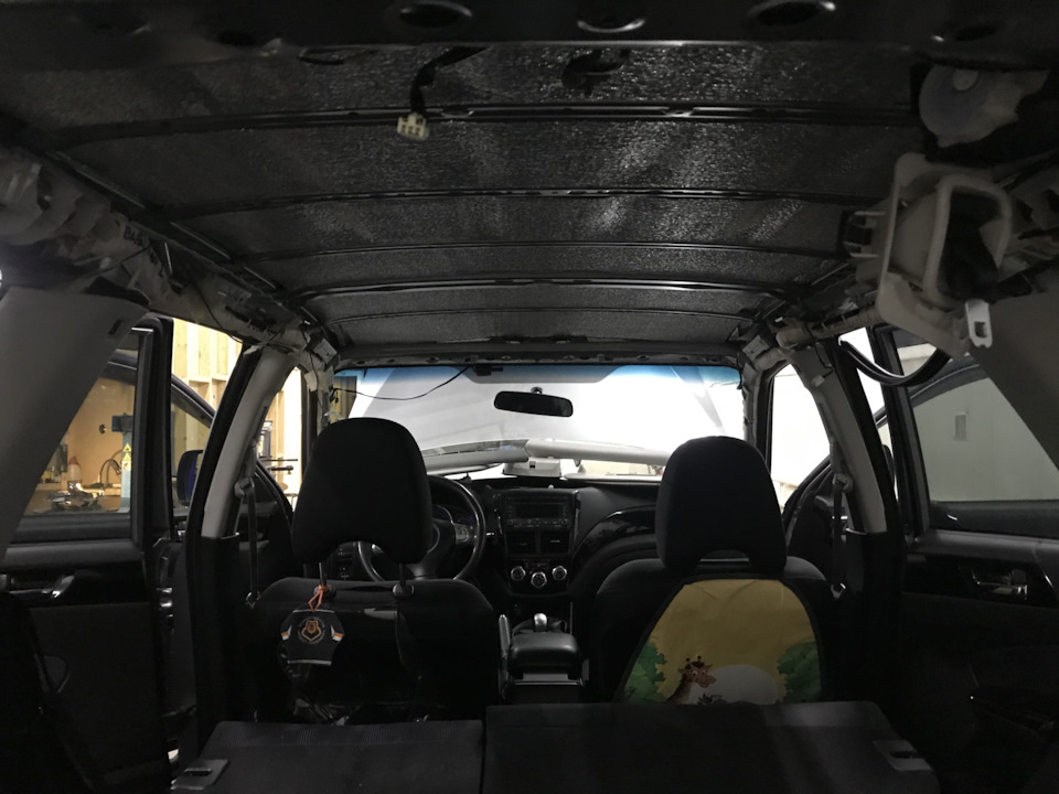

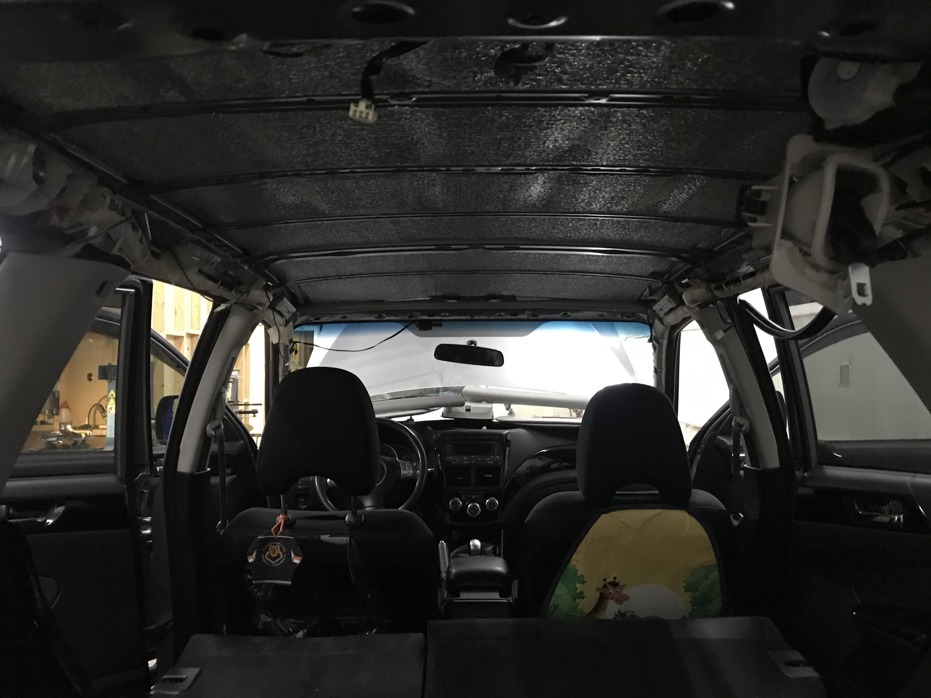

Решил всё таки сделать это!Ушло конечно не 2,5 часа))), а примерно в два раза больше!Использовал вибру и акцент!между слоями всё обезжиривал, прилипло намертво.вибру грел и раскатывал!
Добрый, да особо нет!по мне лучше вдвоём это делать!в передних обшивках стоек(в каждой по одной сверху) хитрые клипсы расположены их нужно проворачивать чтоб снять!вот такие зажимы использовал)))

Потолок большая проблема снять?

Шума меньше конечно!думаю что тут от скрипов распорки больше помогут)))
