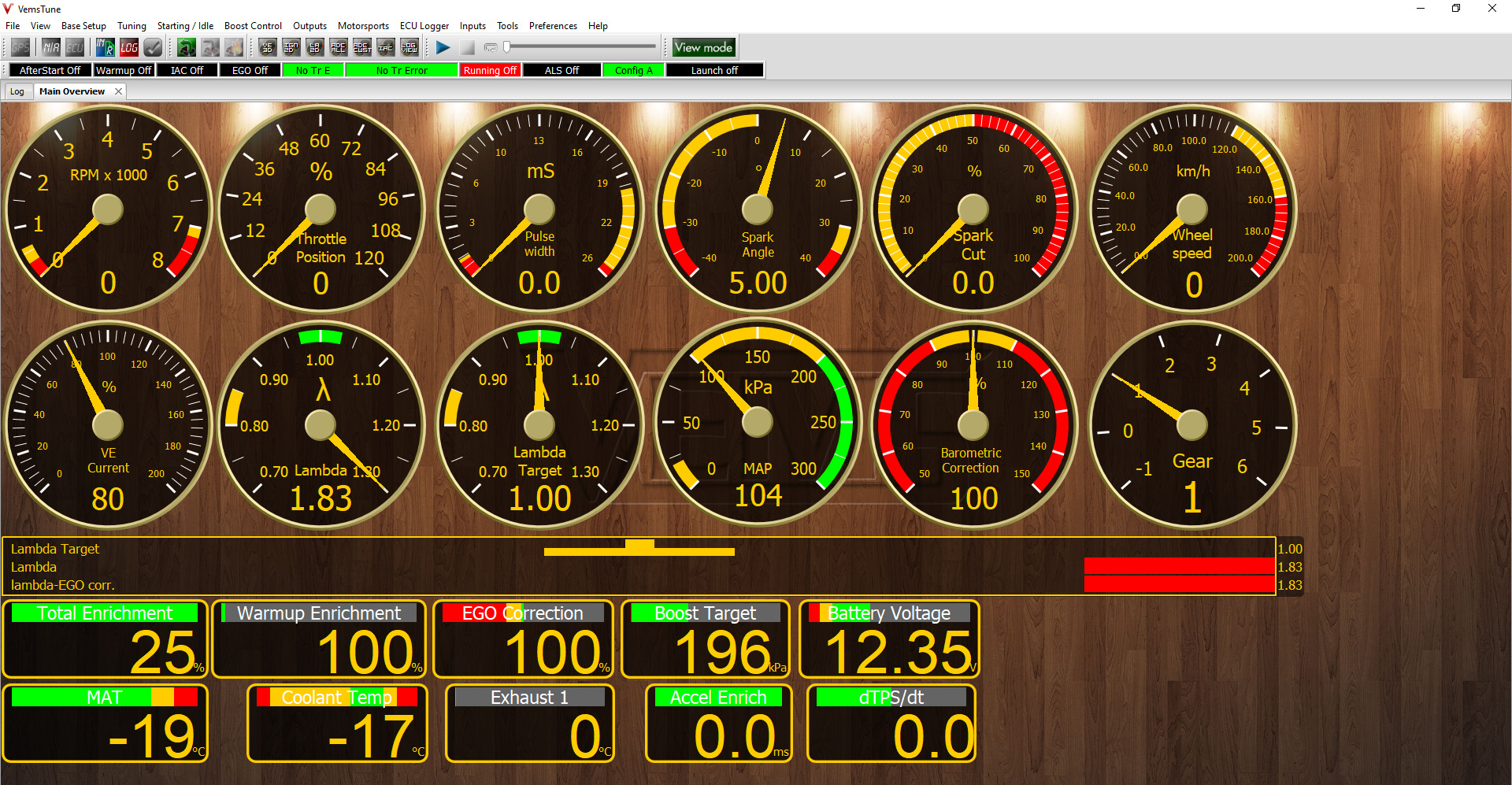

С блоком управления разбирался наверно с месяц, так как никогда не общался с такими устройствами. Но разобрался, настраиваю себе все сам. Но когда блок управления только появился, за первую настройку пришлось все же заплатить. Но с уверенностью могу сказать, если посмотреть с моего текущего опыта настройки, что можно было и не платить на самом деле, так как по итогу настройка которая была произведена, по моему мнению, не стоит этих денег, а человек просто воспользовался моим не знанием на тот момент. К примеру вот карта углов зажигия, которая была мне сделана за деньги:
А должна быть хотя бы такой, какую я уже сделал себе сам:
Конечно я понимаю, это не идеал, но на тот момент опыта в настройке у меня было всего 2 месяца. На данный момент у меня абсолютно другая карта под турбо мотор и она совсем другая.
Расписывать, все что может этот блок управления я не буду. Но можно просто написать, что он позволяет настроить все, абсолютно все.
