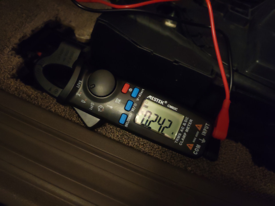

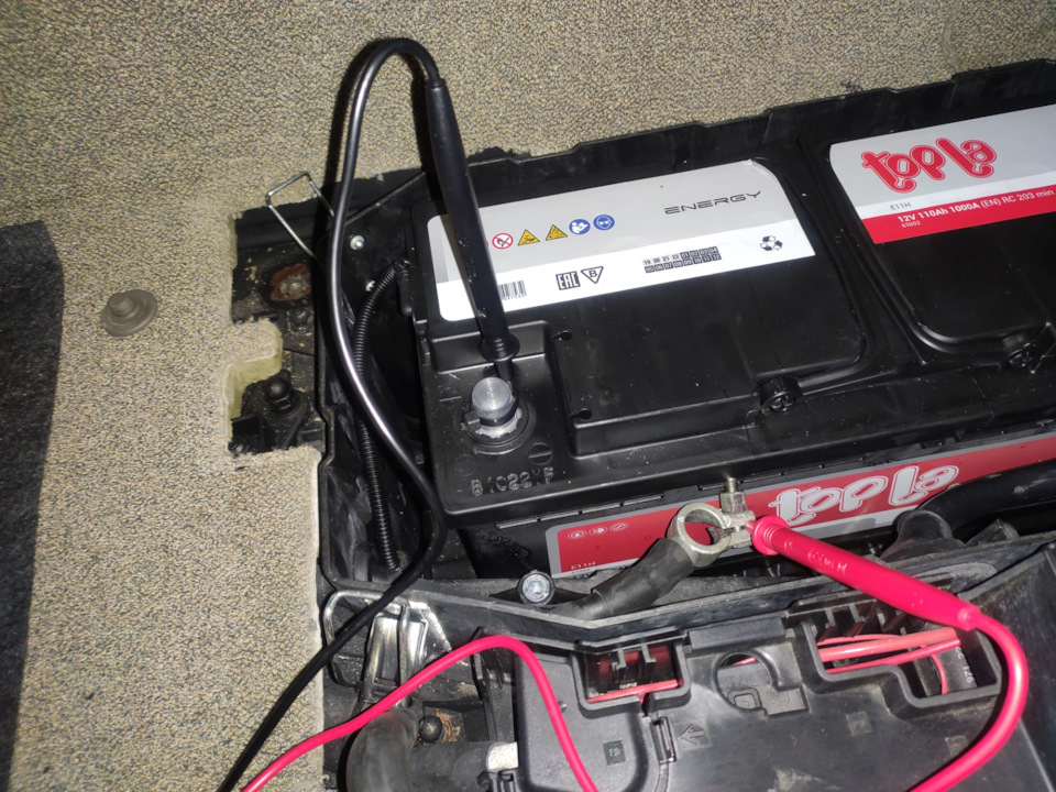

Привет всем. Как же достала меня вечная Аудиная проблема с разрядом аккумулятора, либо мне не везёт, либо я х.з., но это уже третья из моих Ауди (А6 С6 3,2fsi, А6 С6 3,0tdi, и щас Q7 3,0tdi, так же мне парил мозг и Туарег 3,2бенз.), они жрали и жрут аккумулятор, о чём говорит постоянная ошибка по току утечки, летом и в лёгкие морозы как бы не особо парит это, машина заводится, а вот в морозы 10+, начинаются проблемы с запуском авто, в морозы аккумулятор разряжается быстрее и начинаются танцы с бубном, в моём случае с проводами и просьбами о помощи прикурить, выглядит всё это со стороны позорно, Q7 с открытым капотом и я с проводами☹️. Аккумулятор менял если не изменяет память в сентябре 2019 года, поставил TOPLA 110ah. Решил самостоятельно попробовать найти ток утечки, купил токовые клещи по совету Валеры oops1, спасибо ему за помощь, изучил инструкцию как ими пользоваться и погнал на поиски. Машину в гараж, открутил и откинул сиденье водителя для доступа к аккумулятору, передние двери открыл для доступа к предохранителям в торпедо, и заднюю правую дверь открыл (лазил через неё в багажник к предохранителям в правом крыле, гараж маловат под Q7, впритык встаёт и багажник при закрытых воротах уже не открыть) замки дверей защёлкнул что бы машина думала что двери закрыты, поставил на охрану, дал ей заснуть, для уверенности оставил в таком состоянии на 2 часа, спустя 2 часа с помощью токовых клещей подключился к аккумулятору (пробовал двумя способами, а именно:
1). Вешал клещи на минусовой провод на аккумуляторе.
2). С помощью электродов в разрыв между минусовым проводом и минусовой клеммой аккумулятора.
Итог показания потребления в режиме сна высокие и нестабильные, постоянно прыгают от 0.170А до 0.250А.
Дальше начал дергать по очереди предохранители в надежде найти тот на котором упадёт показание по утечке тока, передёргал все, в торпедо с обеих сторон, и в багажнике, и ни куя не помогло, надежды что вот вот щас найду успехом не увенчались ☹️☹️☹️. И вот что ей заразе надо, вопрос — что, где когда, зачем и почему она хавает аккумулятор 🔋остался открытым. По очереди отключал всё нештатное оборудование на ночь, тоже не помогло, вечером ошибку по току покоя стираю, утром она снова присутствует, аккум подсевший, о чём постоянно меня по смс оповещает блок Starline m22-96, его тоже кстати отключал, не помогло. Всё доп оборудование кроме Starline у меня подключено справа в торпедо в коричневой колодке и работает через зажигание, поэтому хавает что то из штатного оборудования. Как то раз сидя в машине поставил её на охрану и сижу жду пока уснёт, сижу и прислушиваюсь, спустя несколько минут слышу сидюк заюзал что то и замолк, выгрузил из него все диски и ушёл домой, итог не помогло, на утро СМС с оповещением о просадке аккума, тяжёлый запуск двс, либо провода в помощь, короче достало уже это, если кто сталкивался и нашёл решение или есть какие-то мысли, буду благодарен за помощь.
P.S.:
Подсветка (диоды) пространства ног в зеркалах горела в пол накала во время стоянки, давно отсоединил.
Стреляющий замок багажника который тоже может жрать аккумулятор, заменил.
Ручки у меня простые без КейЛес.
Прошивку MMI обновил до 6030, была вообще древняя, жрало аккум что на той что на этой.
Соединения и клеммы проводов с аккумулятора чистил года полтора назад.
Доп.усилок на сабвуфер включается при появлении сигнала со штатного усилка и засыпает через минуту после постановки на охрану, для уверенности отключал его на ночь, не помогло, дело тоже не в нём.
Аккумулятор прописан.
Машина у меня третий год, купил с этой проблемой и до сих пор борюсь.

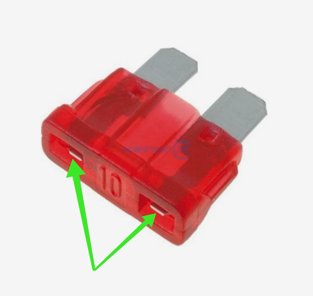

Сколько раз говорить, нельзя так делать, ты найдешь все что угодно но не реальную утечку. когда ты дергаешь предохранители ты пробуждаешь, косвенно кан шину, и все блоки которые весят на кан шине.
измерять нужно на предохранителях, если ты посмотришь повнимательнеее ты увидишь что на каждом предохранителе есть контактные площадки
Понял, учту ошибку и перепроверю по новой, спасибо 🤝, я так понимаю что речь идёт про дырку снаружы преда где есть тонкий доступ к контакту?

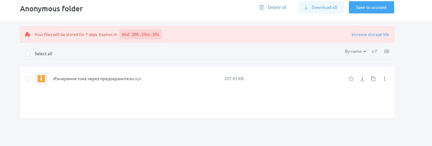

Файл будет доступен 7 дней
fex.net/s/erxaye6
Не могу открыть, ни скачать (((.
старайся
С мобилы ну ни как, завтра попробую с компа.

Обычным мультиметром в разрыв можно же проверить так же? Тоже что то сажает АКБ, пока не разбирался, не до этого, машина стоит в основном в гараже.
Да можно обычным мультиметром, это клещи так сказать многофункциональные, и клещи и мультиметр.
Показания совпадают если измерять клещами и в разрыв?
Да полностью, погрешность на клещах 0.07-0.09mA

Так же сейчас занимаюсь поиском тока утечки. Была установлена сигналка Starline, видеорегистратор из Китая который снимал 24H в сутки. Со всем этим ток утечки показывал 0,270А или 270мА. Демонтировал физисески сигналку (нашел и выкинул ее блок управления) и регистратор. Сейчас вроде показывает 20-30мА. Пока наблюдаю…
У меня тоже Китайский регистратор, но он у меня работает через зажигание, подключен в коричневой колодке в правом колодце в торпедо, Starline m22-96 висит там же но в красной колодке на постоянном плюсе, и у него свой встроенный аккумулятор, и я пробовал его отключать, не помогло.
Микровыключатель на ручке крышки багажника проверял?
А что с ним может быть?
Вода с омывайки заднего дворника прямо на микрик льётся, он окисляется и не даёт заснуть
Вот это очень интересно, у меня как раз данная проблема щас присутствует, я пару месяцев назад обнаружил что у меня на замке капли незамерзайки, понял что у меня потёк тройник на омывашку камеры заднего вида, и я с тех пор перестал пользоваться задним омывателем до решения проблемы, купил всё необходимое, но руки для ремонта пока не дошли. Данная причина как вариант, но есть одно НО, проблема с просадкой у меня уже давно, далеко до установки камеры и омывателя на неё, я купил авто с этой проблемой, и сколько она была до меня история умалчивает.
Течёт не только тройник, но и сам моторчик заливает, там лопается стержень подачи омывайки к форсунке, а утечка будет по любой проблеме, машина не засыпает по многим причинам, а итог один, севший аккумулятор, но у тебя ещё скорее всего не дозаряд присутствует, звони завтра на мобильнике, расскажу, как проверить
Возможно и недозаряд, гена выдаёт норм напряжение до 14,8, + ко всему у меня короткие дистанции, что тоже не очень хорошо для аккумуляторов установленных на авто с Вебасто, темболее у меня кислотник, а не AGM.
Но ошибки, а их всего 2 шт. глосят о превышенном пределе тока покоя во время простоя авто, и вторая что то типо что активирован режим сохранения аккумулятора, короче электроника начинает отрубать в авто все подряд для сохранения аккумулятора, но это не помогает.

Было подобное, после прошивки 6030, что то в магазине не засыпало, то сидюк, то ещё чего, это по диагностике от од. Заменил блок мми у од и там же прошил 6030, теперь ок.
У меня эта проблема что со старой прошивкой была что после обновы до 6030.
+ приходит и на стартер (может подкорачивать) и на гену (часто бывает диодный мост дает утечку).
под сиденьем пиропатрон — выньте его и мерьте ток
Возьму на заметку, спасибо 🤝
должно быть до 40-50 mA
250 mA это очень много !
может еще что какой то блок не спит — отключите оптику
Надо ещё попробовать подергать преды и реле в блоке под капотом, оптику отключал (если вы имеете ввиду ту что на блоке в багажнике справа).
Да, ее иммел в виду. Кстати, реле тоже может подкорачивать и будет ток утечки, у меня такое тоже было.
Ну вот надо поюзать теперь под капотом в блоке под жабо.
