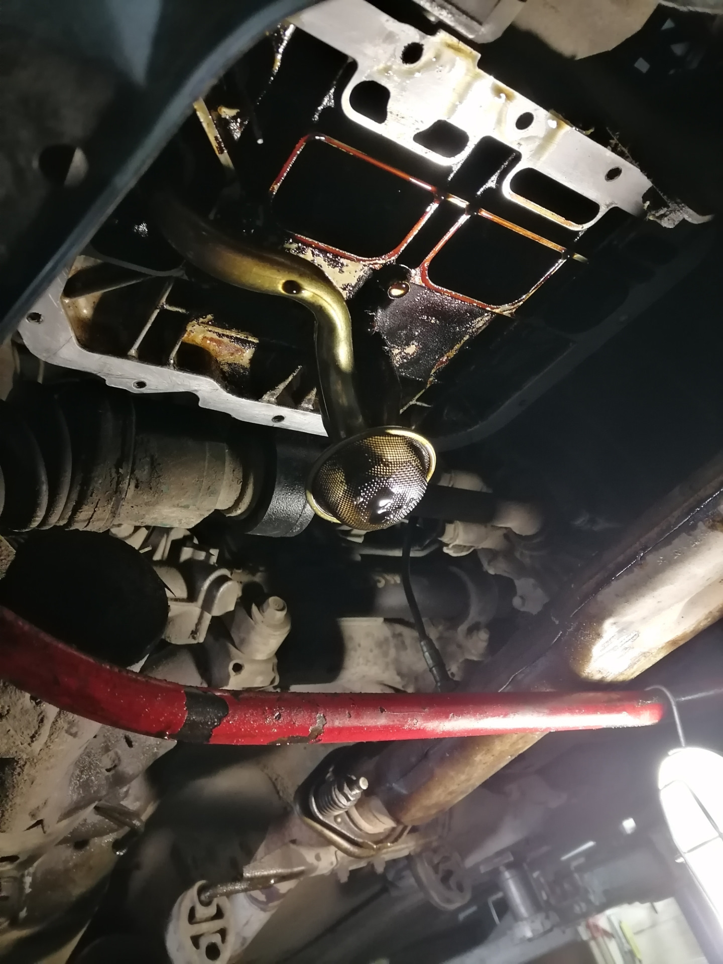

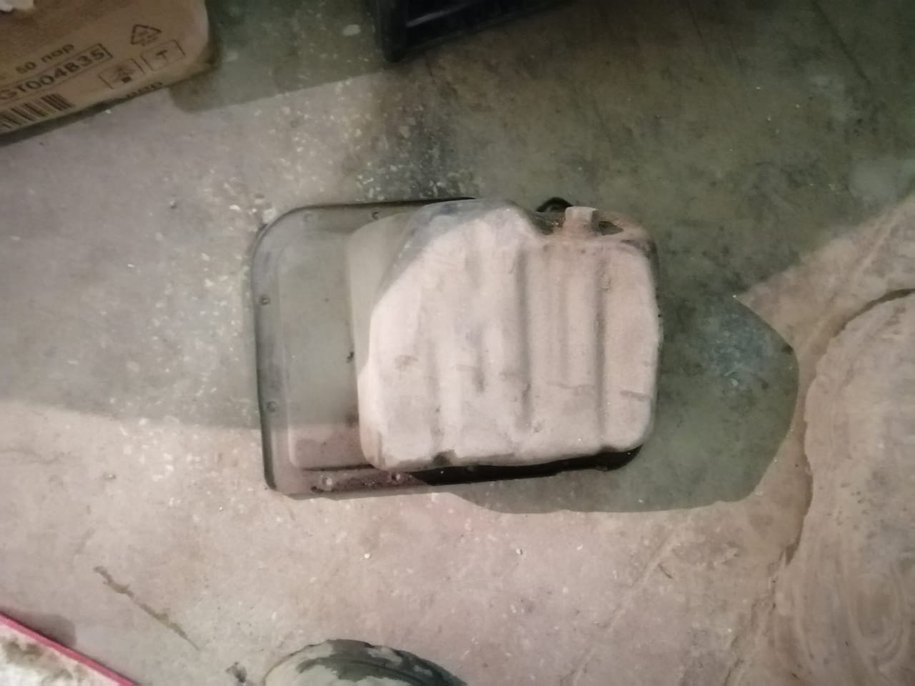

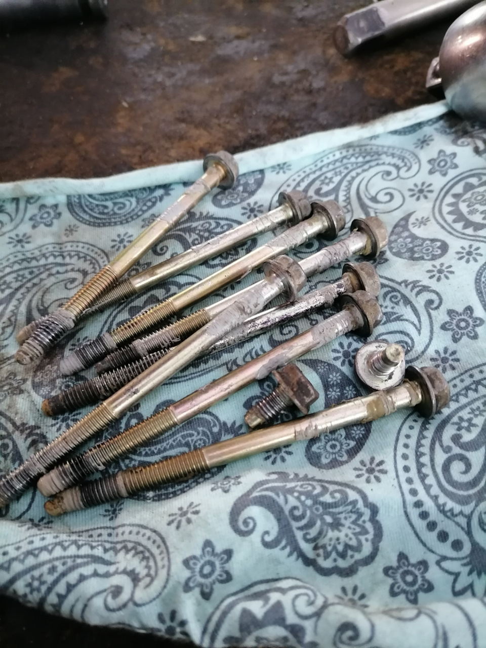

Всем привет. Если помните, то я заказал не тот поддон, и пришлось перезаказывать ещё раз, только уже самый подходящий. Нашёл, заказал, неделю ожиданий, и снова на сервис. И какое же было наше удивление, когда два болта уже было обломано и прошлый собственник просто посадил шляпки обломышей на герметик 🤬🤬🤬
Всё болты в герметике, даже насос и тот в гермитосе…как я матерился не передать словами.
Ладно, старый поддон в помойку, новый отмыл и, зачистили, старые болты высверлили. Нашли новые болты, снятые зачистили и подготовили к установке.

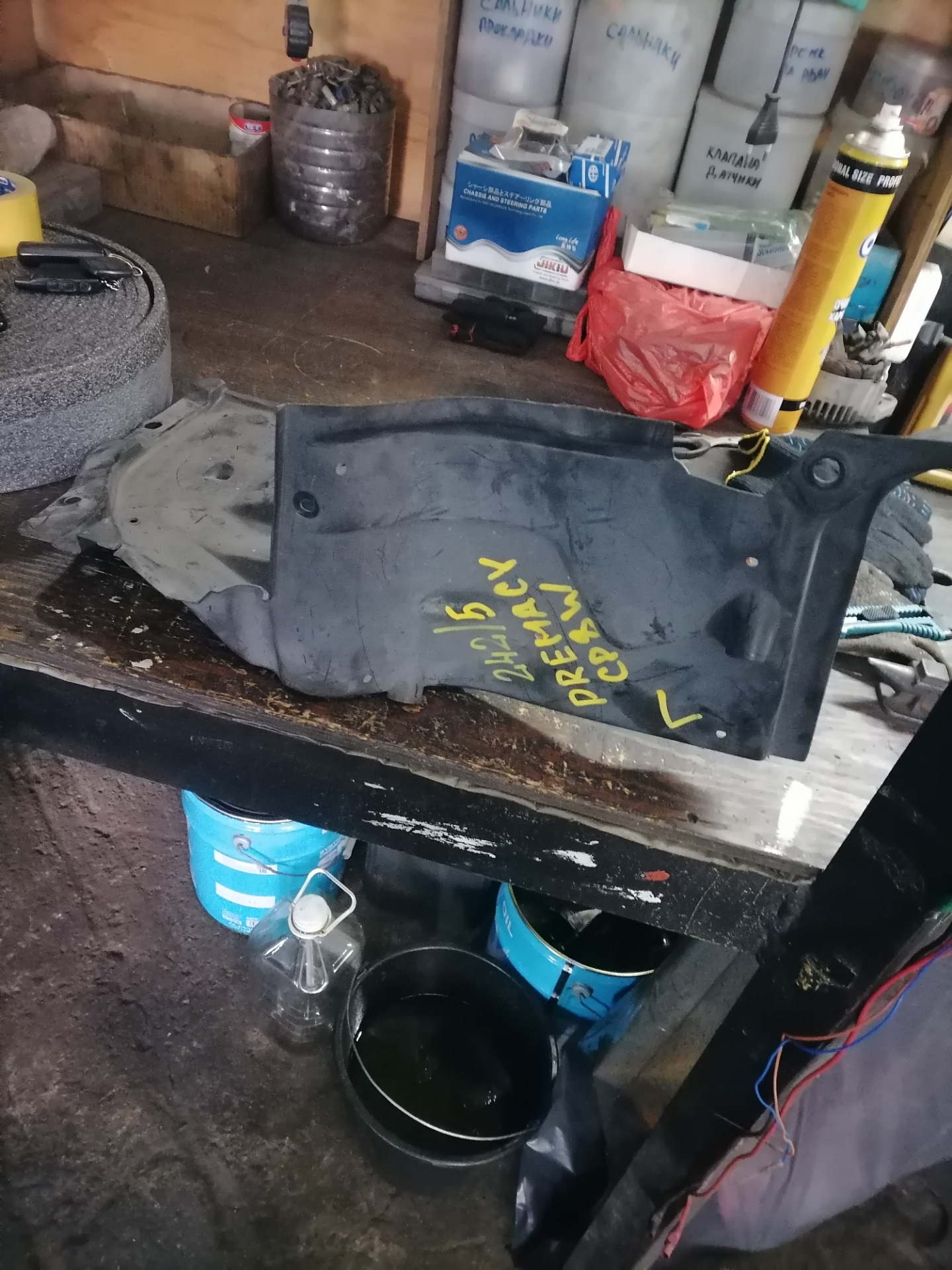

Пока мастера высверливали болты, я решил поставить последнию не хватающую деталь защиты. А именно левую защиту двс. Так как моя после ДТП развалилась.
Нашёл в городе от премаси, защита идентичная как на фамилии, за 600₽. Ну и попутно пока машина на подъёмнике решил инсталировать.
По итогу все установили, промазали, залили опять новое масло, хоть на старом и 500 км не откатали. После всех работ, машина осталась на сутки в сервисе, для застывания герметика. Через сутки, забрал, и снова радостный помчал по городу. После замены, уже раз 15 заглянул под машину, вроде все сухо, следов масла нет.

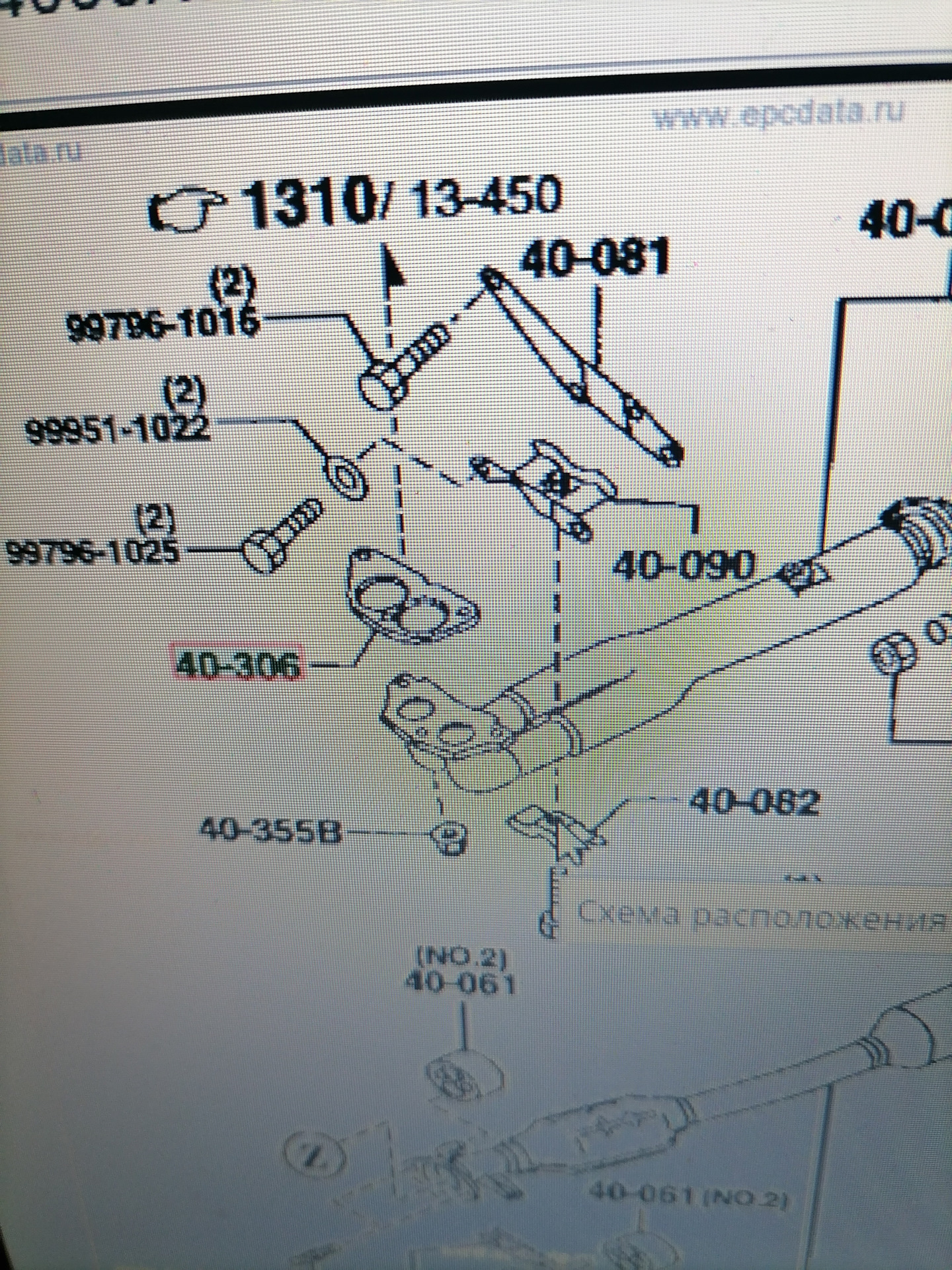

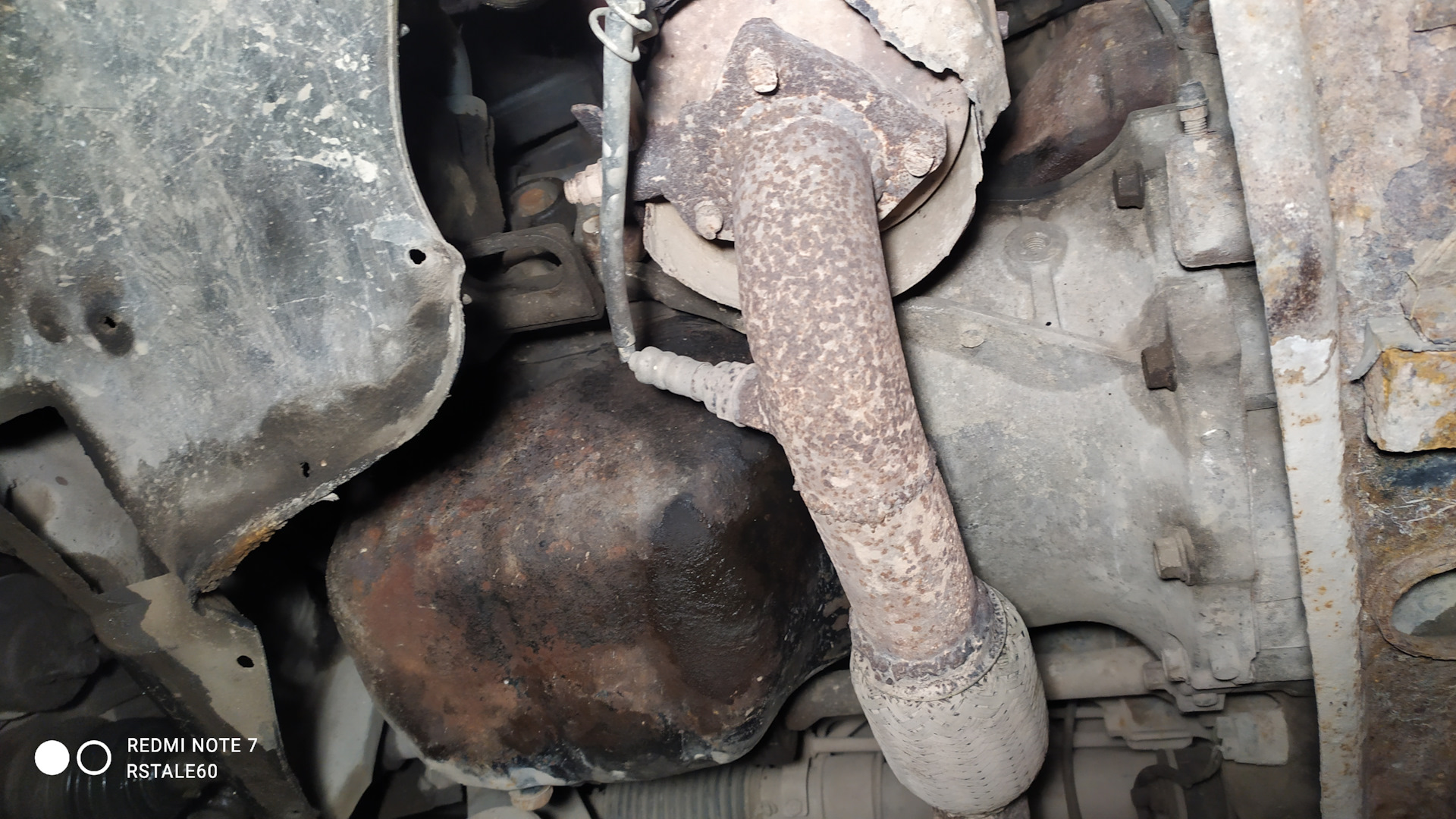

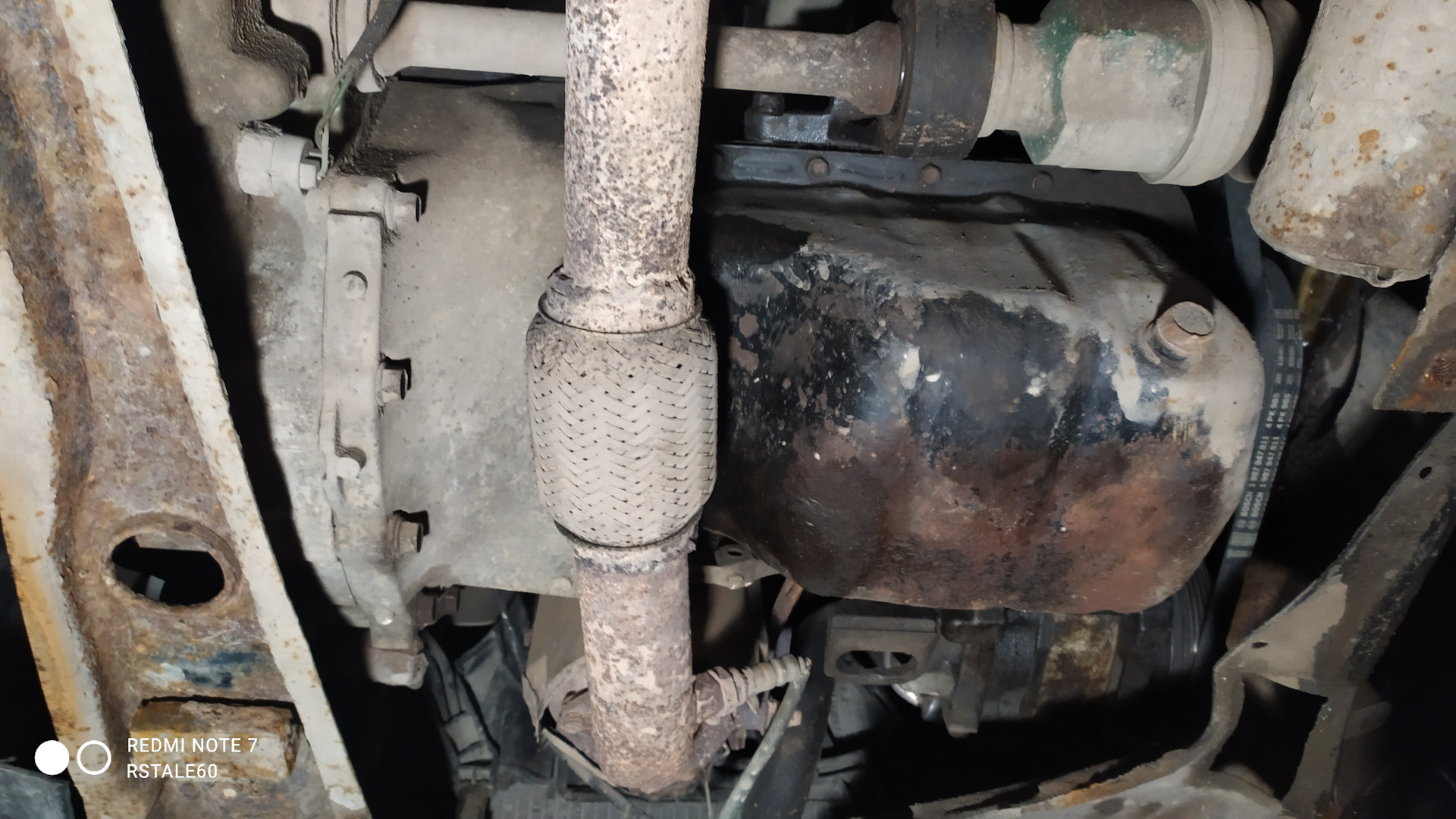

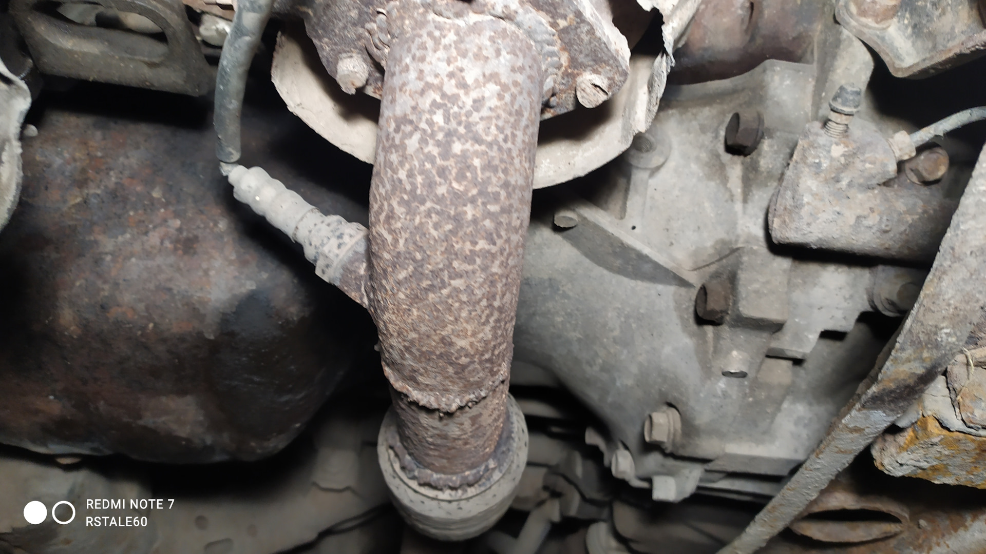

Как снять поддон? Вижу труба выпуска не снималась? Еще там "полусфера" есть между кпп и двиг. Она без проблем демонтируется без снятия выхлопа?
Вот тут приёмная труба была откручена
Везёт) как мне быть)? До меня было вмешательство, видно по сварочным швам и срезанным шпилькам, почему то без гаек🤔
До меня тоже были вмешательства, поэтому ребята срезали, высверлили и нарезали резьбу новую. Тут только так.
Да, тоже думаю так делать!
