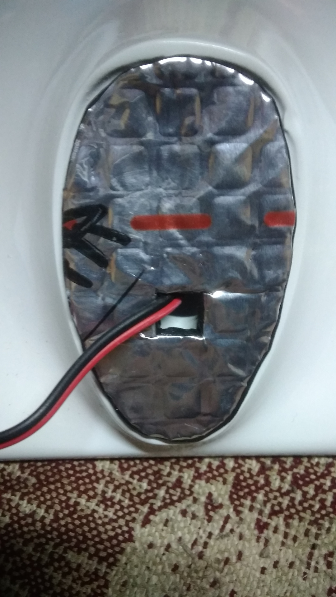

Легенький пост для тех кому не спится, в том числе и мне. Меняем спойлер на четырке. Старый еще при покупке авто был, сломан в местах крепления. Открываем хлопушку, снимаем декоративный пластик на пистонах, откручиваем 4 гайки, сдергиваем спойлер, и в помойку. Был заказан новый, опять же в цвет, но с небольшим отличием. Вообще на четырки идут два вида спойлера, старого образца под 2 отверстия в крышке багажника — они самые надежные, так как сделаны из пенолитья и нового образца, если мне не изменяет память с 2007 года их уже ставили на наши тазики под 4 отверсия в крышке багажника, крепления 4 лучше, согласен, но спойлер оказывается сделан из пластика. И если по нему постучать, то идет пустой звук как и в моей головной фляжке. Так вот основная болезнь этих спойлеров в том, что они ломаются в местах крепления, на том же драйве очень много записей с подобных недугом. Так вот мне принципиально не хотелось ставить такой же спойлер из пластика, были мысли прикупить бу спойлер старого образца, отдать его на передувку в цвет, но потом как раз таки я разобрался с тем, что он мне просто напросто не подойдет, начал гуглить, авитить, яндесить. Что я узнаю, а то что на рынке автотоваров существуют как раз таки спойлеры нового образца из пенолиться. О-о-о) такой расклад меня впечатлил, написал какому-то продавцу на авито и мне продавец ответил, что да действительно такие спойлеры существуют, но он не оригинал. Да и фиг с ним думаю, хотел было уже заказать цена вопроса около что то 2.5-3к но его не оказалось в наличии. Гуглил очень много, искал искал, но все время натыкался на страничку, извините но данной позиции нет на складе, ну и в малину вас думаю. Как-то за поездкой с другом в город разговорился за спойлер и он говорит ща все будет, набирает какому то дяде, бла бла бла оказывается на местном авторынке моего города имеется такой спойлер из пенолиться. Расклад лютый едем быстренько к нему, показывает ооооо да, красота и внутри не пустой. Удалось еще и ценник сбить на него так как он был с коцками и последний. Погрузили, привез домой. Так как всегда покрас готовых деталей оставляет желать лучшего, а нам же хочется чтобы все прям идеально было, отдаем его на перекрас.

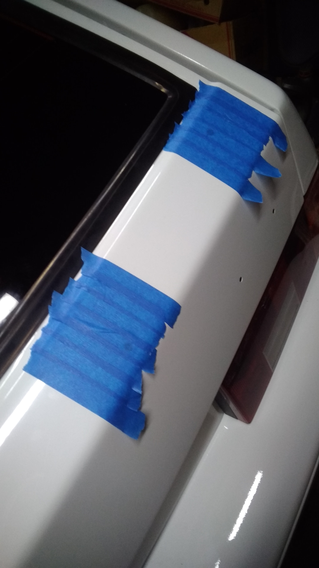

Берем малярный скотч и начинаем творить

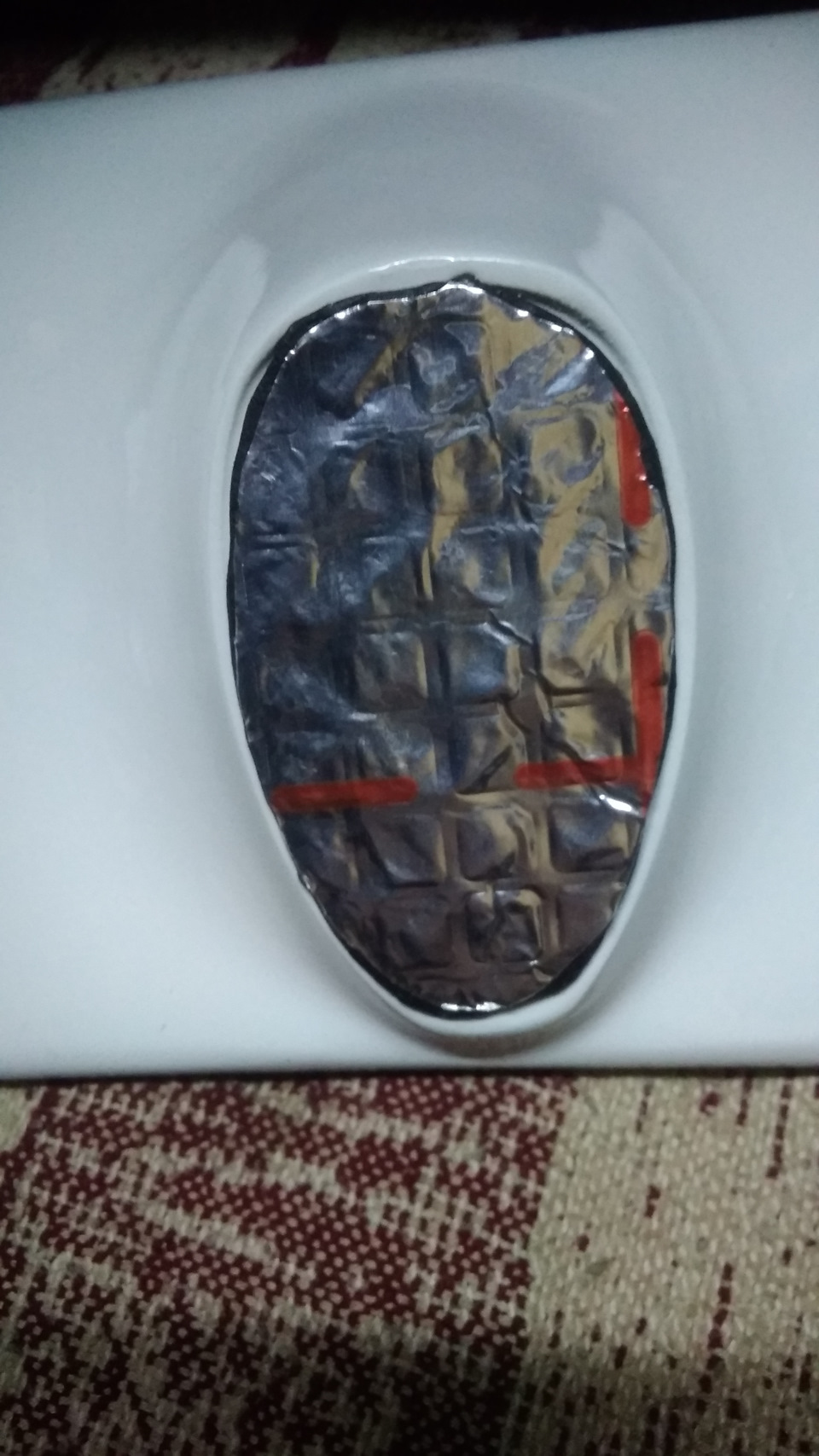

По этим выкройкам вырезал бронепленку, и приклеивал в местах соприкосновения спойлера с кузовом хлопушки.
Далее нашел кусок виборо-шумки 3мм, и по этим же выкройкам вырезал заготовки
Устанавливаем спойлер на крышку, и прикручиваем 4 болтами с шайбами и гроверами. Затягиваем, шумка придавливается, прилипает к бронепленке — итог ничего нигде не трет, спойлер стоит мертво.
