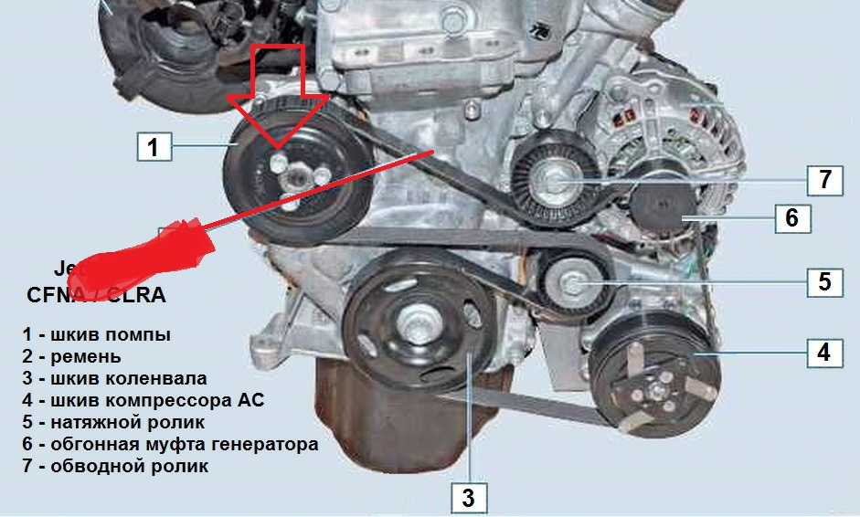

Когда менял сам, сливал всё полностью, из радиатора вылилось примрно 3 литра, как скрутил помпу вылилось ещё около 1,5 литра, в одиночку с заменой помпы не справишься, т.к. скрутить шкиф один не сможешь, точно так же не сможешь его в одиночку поставить обратно.
А я справился… скрутил шкиф легко… Не снимая ремень ослабил три болта крепления шкива, затем снял ремень и открутил болты шкива рукой. А когда ставил шкиф на место воспользовался отверткой вставляя ее между двух болтов затягивал третий.
Отвертку в отверстие шкива вместо болта? Не совсем понятно зачем. Без отвертки не справится? Обычно вставляют в натяжной, вроде как можно и не вставлять
Нет, не в отверстие, а между двумя болтами чтобы закручивать третий, чтобы зафиксировать шкив от вращения
Не совсем понятно, можете на фото показать
Уже не могу 10 лет прошло, я уже с тех пор 2 машины сменил… :)
Да просто на любом фото шкива, линией обвести что куда вставляется
Ок, позже нарисую…

Я поставил ведро под низ, литр вытек. Главное потом пробку воздушную выгнать. Я на подъемники поднял передок и чуть чуть открыл расширительный бачок и начал давить на газ. Сразу проверил оба круга охлаждения.
Уже все сделал, патрубок от расш. бачка опустил вниз в отверстие в защите и туда вытекло где-то около 2 литров. Когда снял помпу там уже было сухо. А пробку выгонял просто, открыл расш. бачок, налил до макс. завел и стал ждать. когда сработал вентилятор, погазовал немного, и жидкость в бачке стала стремительно уменьшаться, остановил двигатель, долил опять до макс. завел и дождался когда жидкость потекла в бачек их верхнего патрубка, заглушил двигатель, закрутил бачок, весь день ездил, температура в норме, не выше 90, из печки дует горячим воздухом, уровень ОЖ между минимумом и максимумом.
