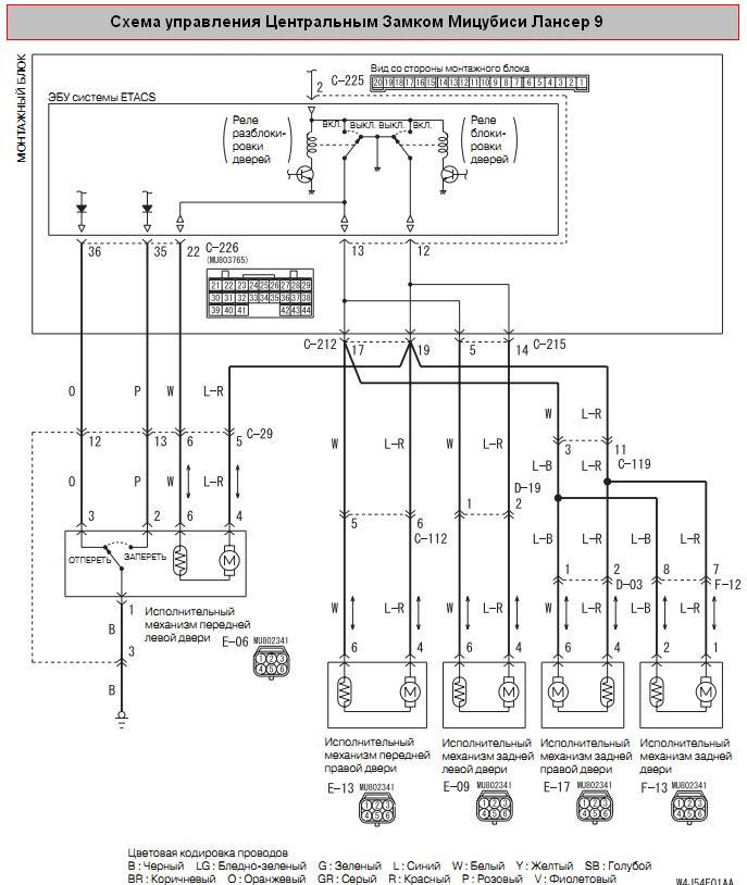

Далее шьем, собираем все в корпус и несем в авто. Подключаем согласно схемам

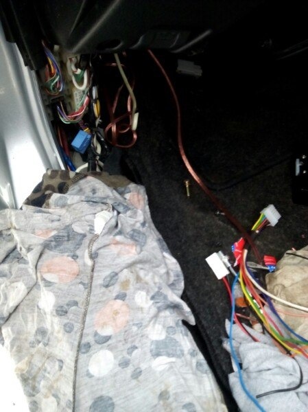

Выдираем угол у ног водителя и режем провода)
Не забываем програмить сигналку на минус при постановке на охрану.
Функций куча. Схема работает сразу после включения. Закрыл машину — все стекла поползли вверх.

а если так: напаять диоды 1а 8шт в сам блок и запитать их на ЦЗ в самой двери?
А так не проще делать www.drive2.ru/l/5602803/
Твой способ послежнее будет, , , имхо
alex-duba
Развязку с диодами тоже рассматривал. Но лишнего пихать в блок водительской двери не хотелось. Этот блок отстегнул и все работает в штатном режиме) Хотя твой вариант тоже имеет место быть!
