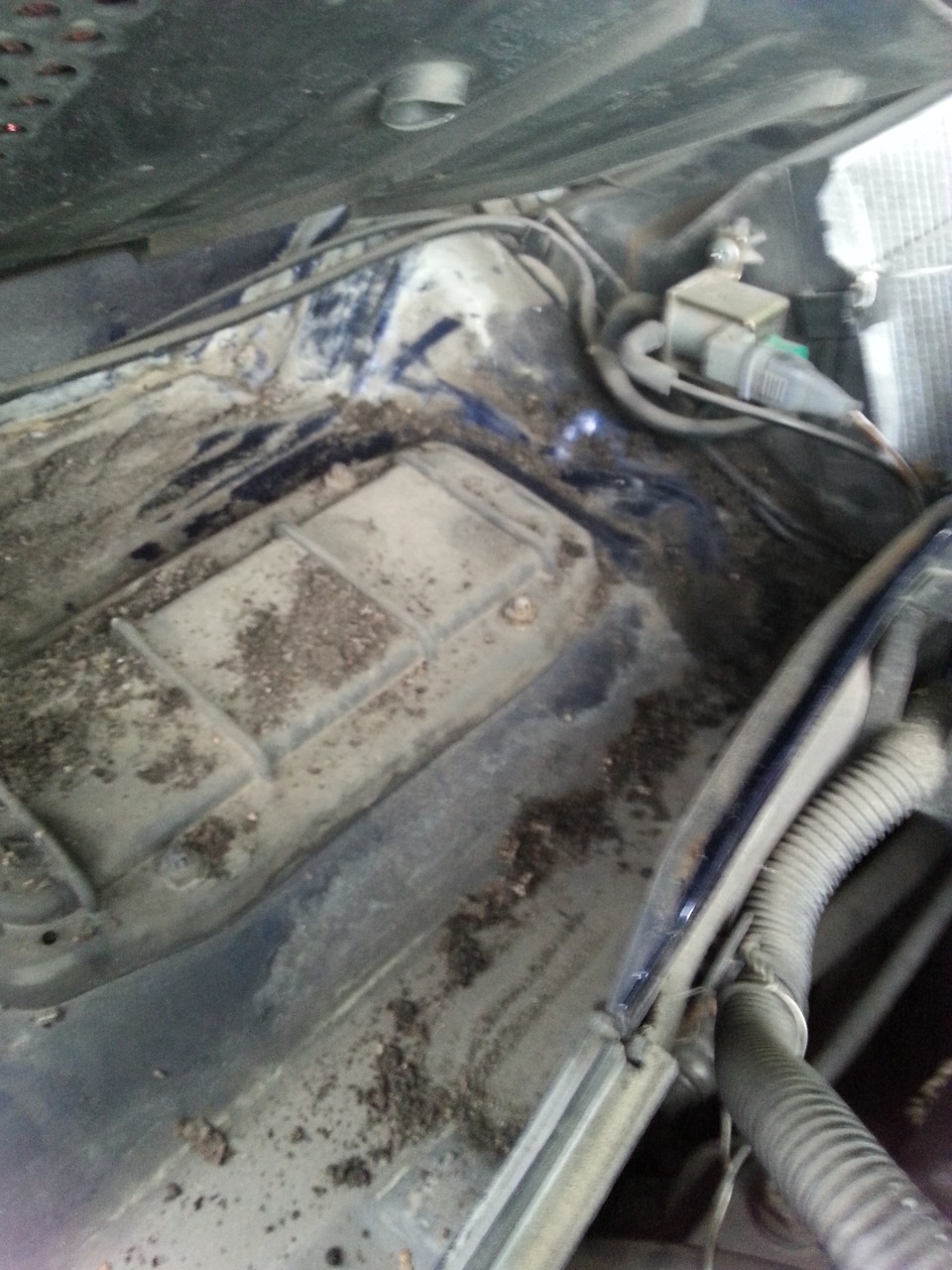

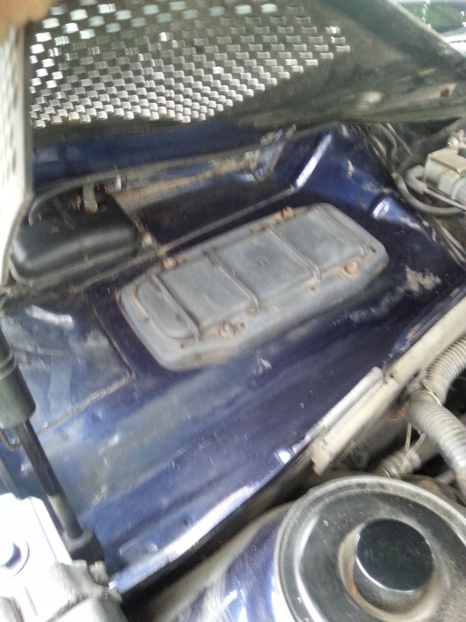

После покупки машины и замены расходников мучало одно, это запах песка и сырости в салон. Заменил салонный фильтр а песком и пылью начинает пахнуть через недели две. Заглянув под капот и сняв крышку что прикрывает фильтр был удивлен тем что аз 2 е недели он был уже черный, отодвинув пластмассу увидел горы песка, грязи, листьев и всего всего что падает сверху. Почистив все от песка и грязи в машине стало намного свежее, больше нет сырости в сырую погоду, так как грязь намокала и было не комфортно ездить, к тому же стекла запотевали скорее.
Летом думаю почистить всю воздушную систему.
На фото кстати под капотом не вся грязь половина была уже убрана.
