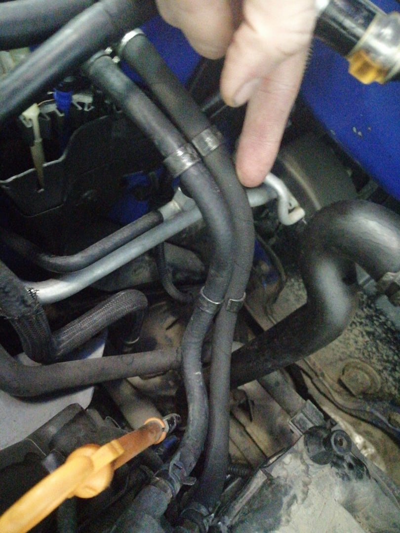

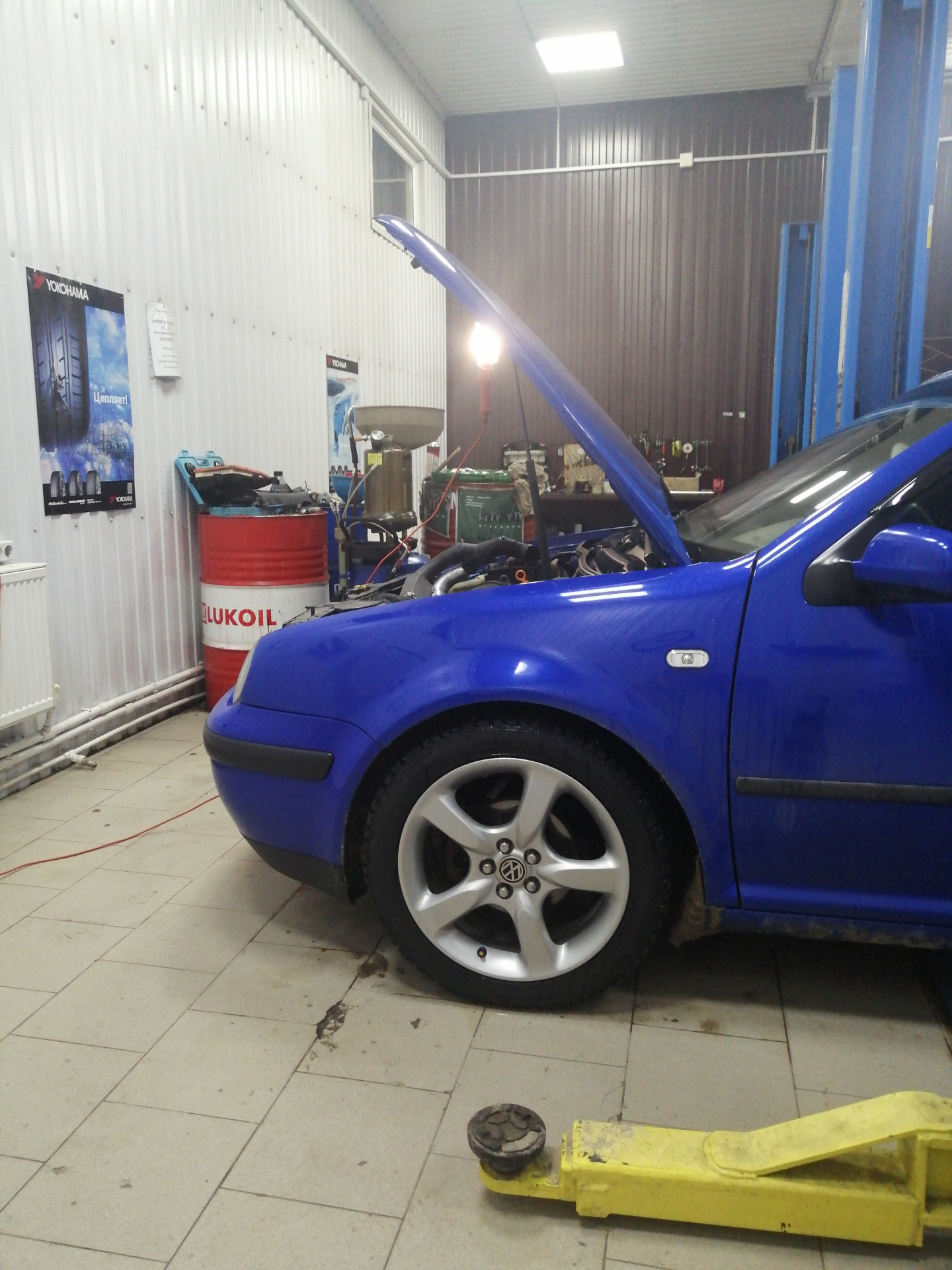

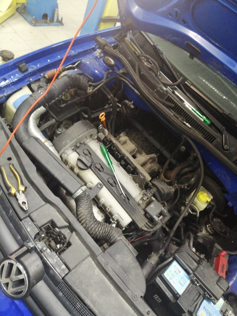

Одним прекрасным вечерком собирался домой с работы. Завёл прогреваться машину и случайно повеяло бензинчиком через воздуховод печки. Благо у нас на территории свое сто, загнал в бокс машину. Разкидал сверху все лишнее, из под хомута обратки и по всей длине шланга струился бензин. У сто-шников позаимствовал топливный шланг😁, заменил обратку, даже кусок для подачи остался тютелька в тютельку)))

Тоже было дело запах бенза с воздуховодов, но так и не нашёл течь нигде невидно, но где то есть…
Может форсунки подсыкают, не тяни с такой проблемой
Форсы могут травить но это можнт быть долго не заметно, симптом например плохо заводиться, долго стартером крутишь
