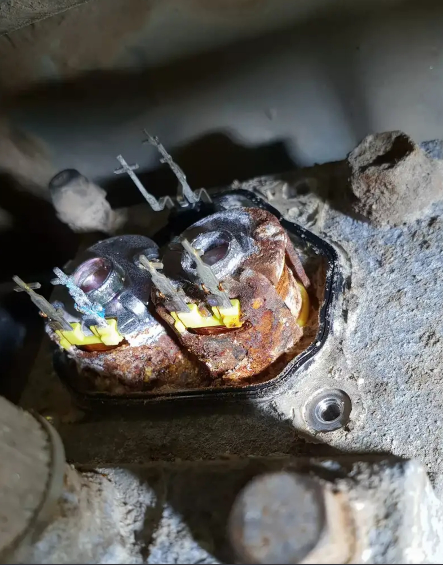

Всем салют, есть такой момент горит ошибка но система вся работает… Думаю проблема в разъеме под машиной, есть у кого какие соображения… Убедительно прошу не писать снеми и выброси ее или что то подобное ) Колхозингом не занимаюсь)
Может просто давления Масла нет, может катушки? Тут гадать это так тешить себя типо что то делается :))), надо считать ошибку и все. В любом случае ошибка горит значит система не работает другого не дано. У меня оба цилиндра стучат слегка на жёстком внедорожье, а кузов ровно стоит, давление держит, так что это не показатель. Ошибку разок выдало когда неофициально криво прокачали систему, поехал к оффициалам и все гуд, но цилиндры под замену :))) чмо эта система, я бы вырезал нафиг. Ибо на новых прадо слышал не раз, что умирают цилиндры на 16-30 т км. Да и прадо чмо собственно по сравнению с 200кой :))) все косяки прадо напрочь отсутствуют в 200ке включая КДСС. Вопрос фига они это не исправляют?!
Ты рулеточкой померяй, на ровной площадке, от центра ступицы до края арки, идеально ровных прадиков не бывает, но разброс до 2 см это норма, выше уже проблемы с кдсс

Сначала Техстрим подключи и посмотри, что за ошибка.
Может какой-то глюк проскочил и ее достаточно просто стереть!

Если есть ошибка, система не работает… И то что в ней есть масло и она не стучит, не показатель, скорее всего сгнил разъём
Тоже так думаю…

Друг тоже взял, горела ошибка, кдсс не стучал, просто был перекос на правый бок

Если горит ошибка, то система не работает, не обнадёживай себя
Надо было для начала ошибки считать, какой из клапанов имеет мозг, но раз уж снял то меняй обе сгнившие катушки, катушка порядка 1500 руб
Да но чего не снял) так фото с инета)) катушки где можно купить если в них дело?
Так ты же молчишь как партизан, какая ошибка то по KDSS ?

Тогда диагноз — пальцем с небо. Но обычно сгнивают обе катушки, что внутри под крышкой, где разъём
Сегодня прокатился друг на моем сказал, все работает но ошибка горит… Возможно провода окиси… Мол у него тоже было такое…
