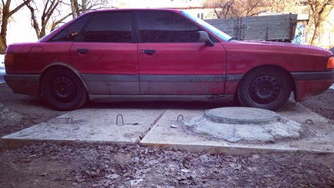

Ребят у меня к вам такой вопрос, кто перебирал подвеску на подобного плана автомобиле (Audi 80 B3), может ли подойти на Audi 80 подвеска(а точнее стойки с пружинами)от (Passat B3). Жду ответов в коменты, заранее, большое всем спасибо.

если стойка передняя целиком — то не подойдет! аже если у тебя разборная от цапфы. у пассата рулевой наконечник крепится непосредственно к цапфе, а у ауди без разницы разборная стойка или нет, рулевой наконечник крепится к стойке, внизу у пружины.
А что касается конкретно пружин, они подойдут?
Поищи размер пружин. Диаметр если такой же, то подойдут. Главное что бы на чашках не болтались. Ну и по высоте примерно подходили. А-то если пружина на 15см длиннее, получишь внедорожник)))
Спасибо, сейчас гляну)
Вообще все стойки по конструкции одинаковые. И у стоек наших всего 2 точки крепления:
1. Опорный подшипник.
2. Шаровая опора.
Так же рулевой наконечник и шланг тормозной.
Если учесть, что верхушка амортизатора у пассата такая же, а шаровые можно по диаметру подобрать (17мм или 19мм.) то можно и другие стойки воткнуть.
То есть так понимаю что по идее можно воткнуть целиком пружины вместе со стойками, я правильно понял? или если нет, то пружины то хоть подойдут?
