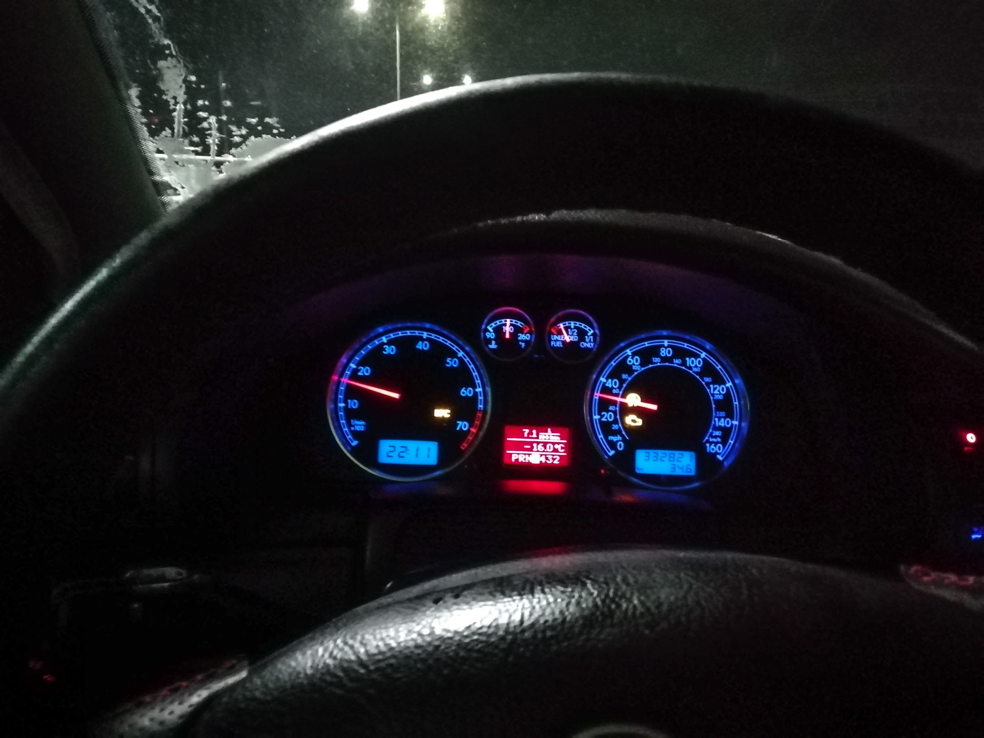

Неделю назад прямым рейсом из Гонконга прилетел и поселился на приборке 陳港生 (Джеки ЧЭЭн)
Сначала, конечно же, вылез EPC со всеми вытекающими симптомами в виде ограничения оборотов, а еще и отсутствием реакции на педаль акселератора
Еще и датчик АБС умер. Красота )
Далее диагностика, итогом которой стала ошибка:
18047 — Датчики 1/2 положения педали акселератора-G79+G185: недостоверный сигнал P1639 — 35-10

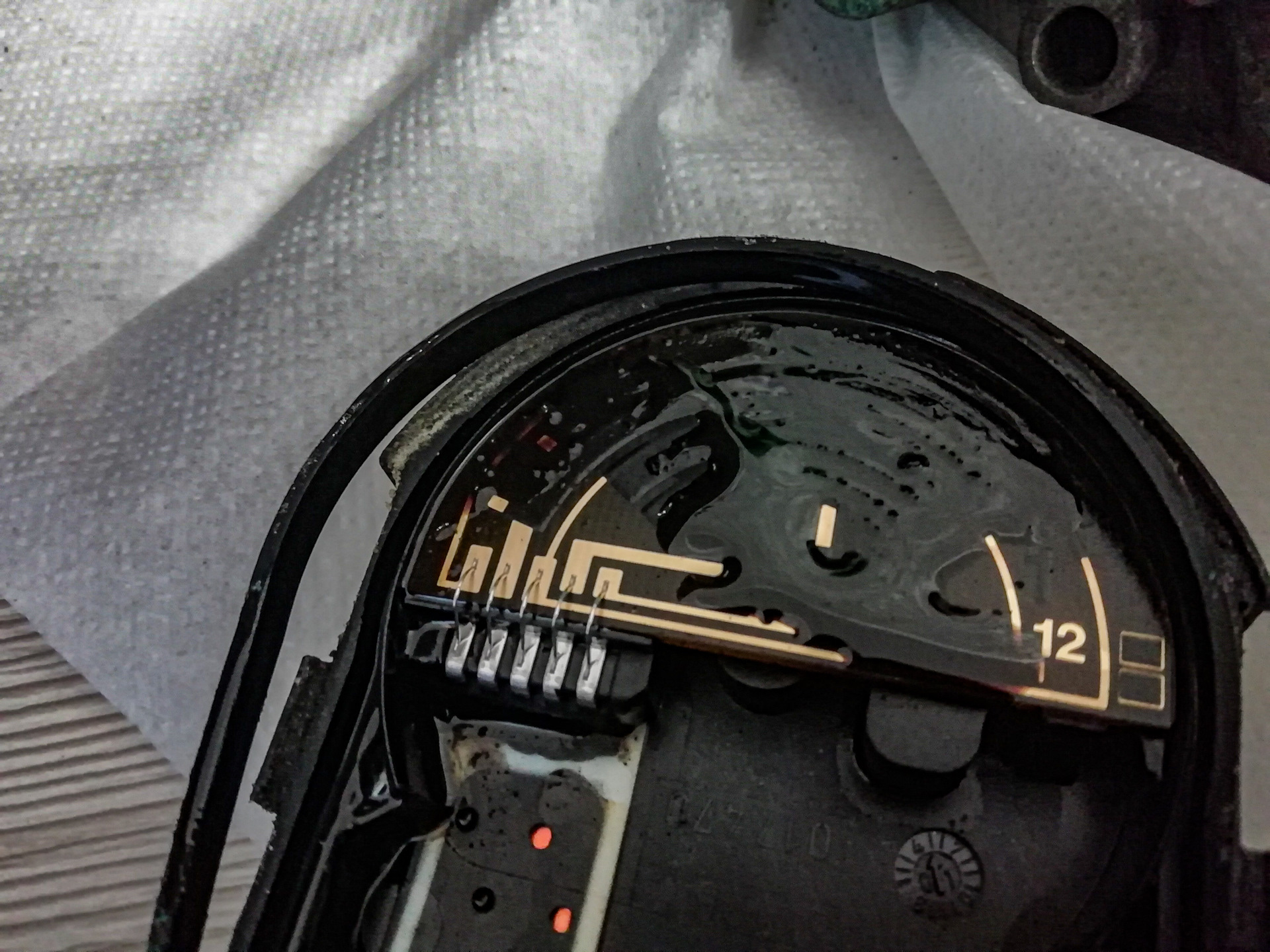

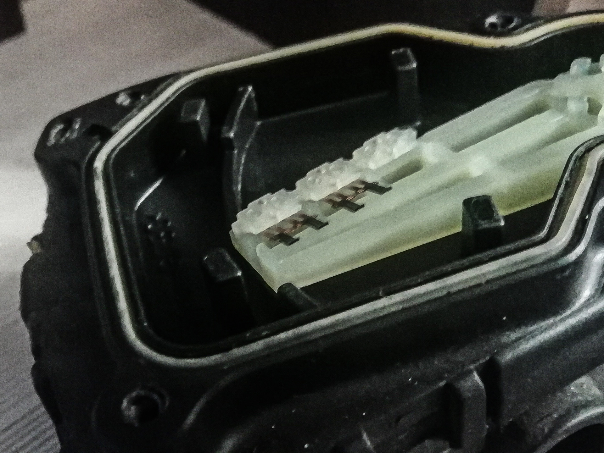

В первую очередь, конечно же, сама педаль.
Снял ее и принес домой
Разобрал, сняв защитную крышку. Тут все сухо, что радует, плата цела, дорожки на плате не повреждены
Ставлю все на место ииии… Снова та же ошибка. Продолжаем ковыряться.

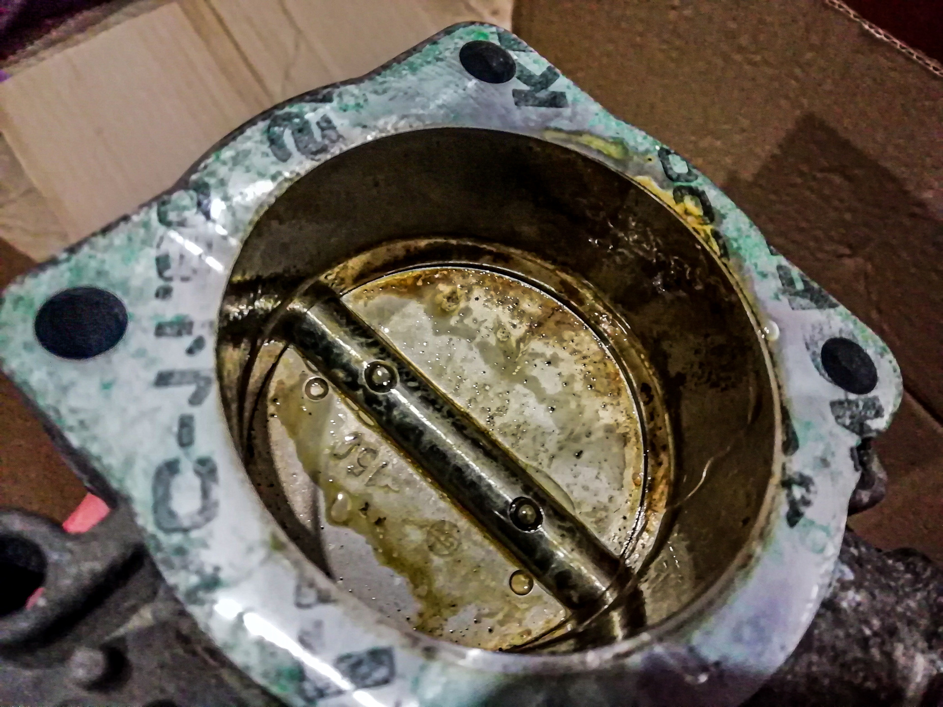

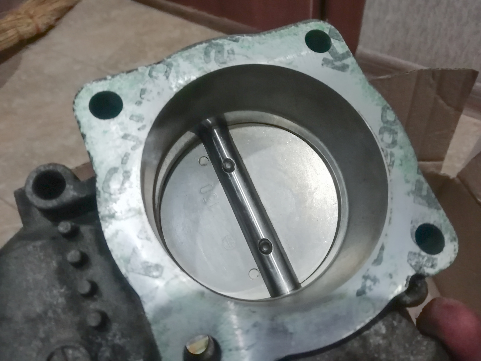

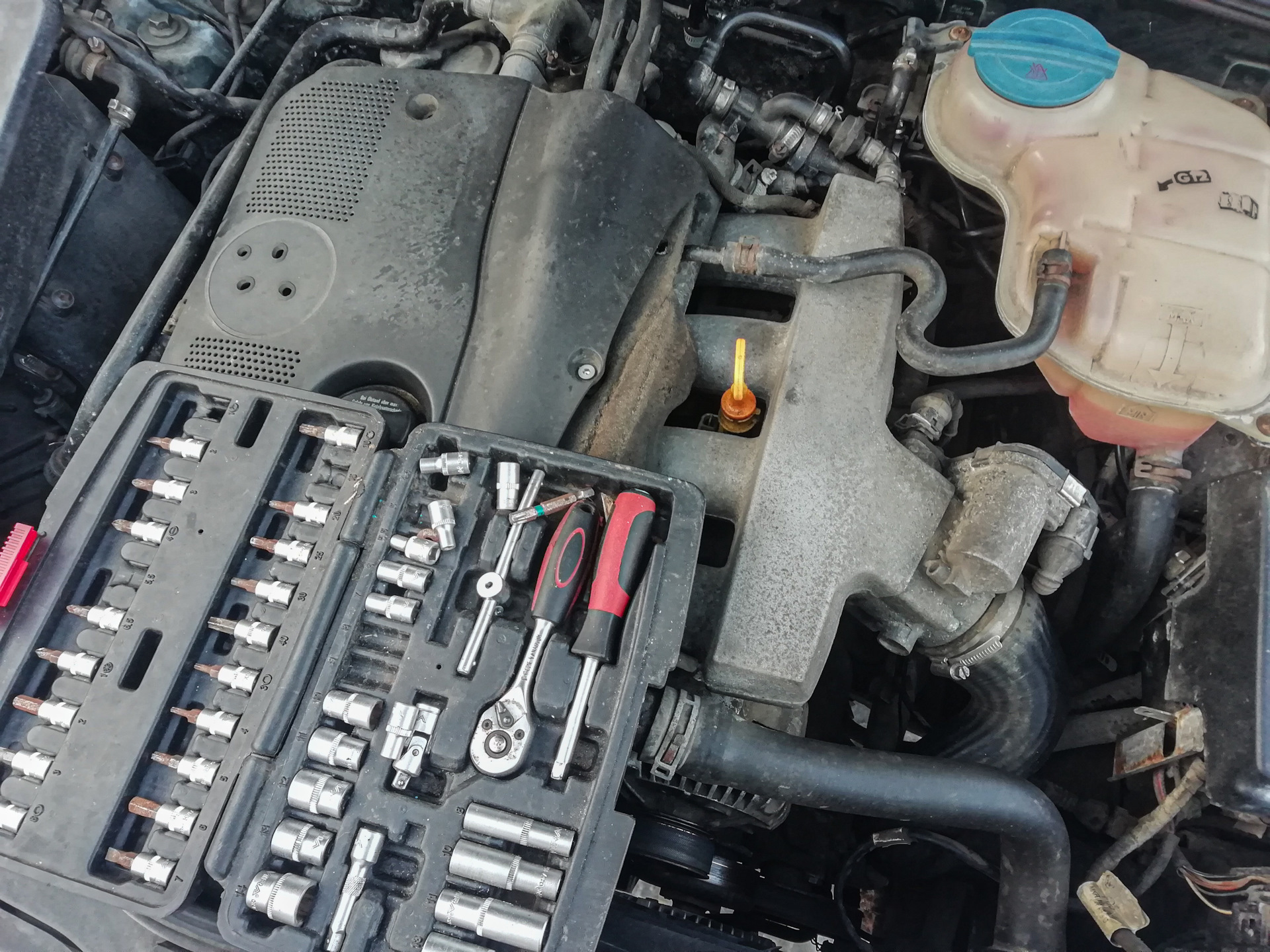

На очереди дроссель
Более подробно, как его правильно очистить, описываю тут Как правильно промыть дроссель
Дроссельный узел почищен, собран и установлен на место, но это не все. Снова ошибка, ничего не изменилось.

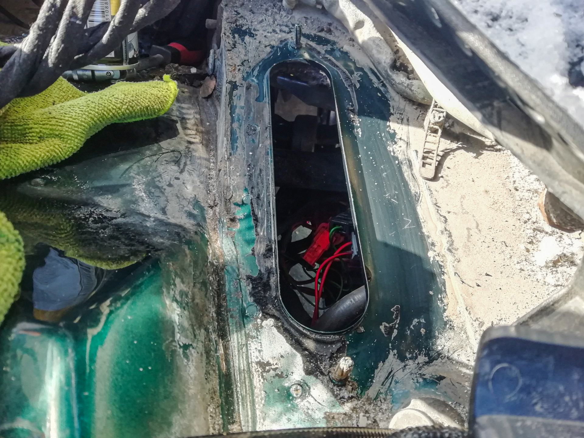

Придется лезть в самое нелюбимое место среди любителей стареньких ВАГов — проводка.
Итак, морозное утро и -18 градусов за бортом. Почему бы не заняться ремонтом на свежем воздухе? )

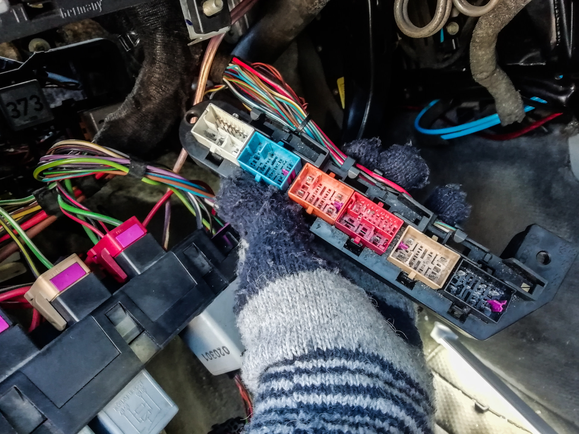

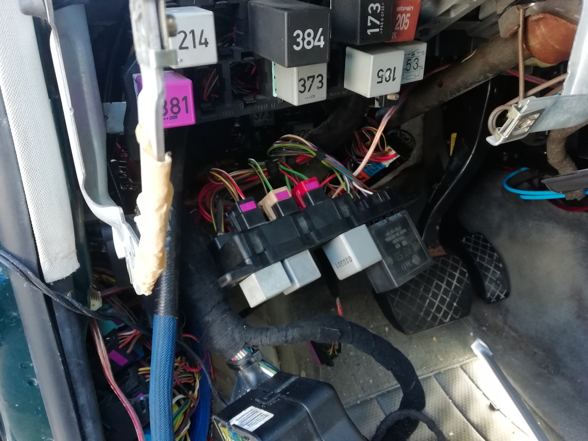

Освободив доступ к проводке, лезу в ЧЕРНЫЙ ЯЩИК. Тот, что под стеклом с водительской стороны
Цель следующая — проверить все контакты, выходящие из салона в подкапотку
Чтобы подобраться к гнездам контактов, пришлось попотеть, держатся на 2-х саморезах, открутить можно через отверстие в салон со стороны капота
Контакты чуть засыпало снегом, но это не беда. Хоть визуально все пины целы и налета окислов не видно, я все же прочистил и контакты и фишки контактов. Теперь уж точно все сухо и чисто.
А для того, чтобы быть уверенным в завтрашнем дне, посадил пластиковое защитное корыто на новый герметик
Контакты чистые, отверстие загерметизировано, ЭБУ, контакты и вся проводка на месте.
Проверяю работоспособность — все отлично! Ошибок нет, двигатель реагирует на газ как надо.

Как разъемы разъединял? Я летом пробывал, боялся сломать. Так и оставил.
Снимаются легко, нажатием на фиксирующие по бокам клипсы. Перепутать при установке их вряд ли удастся — все по цветам.
Главное, сначала снять и отсоединить ЭБУ, а потом туда лезть
