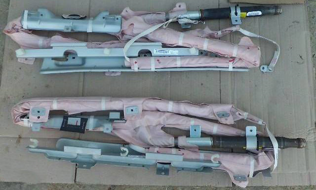

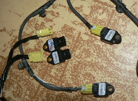

Боковые на месте, передние под вопросом. Не помню чтоб передние попадались мне на глаза, поэтому вопрос — где они установлены? Как определить их работоспособность и нужно ли их менять? В инете по поводу них противоречивая информация…

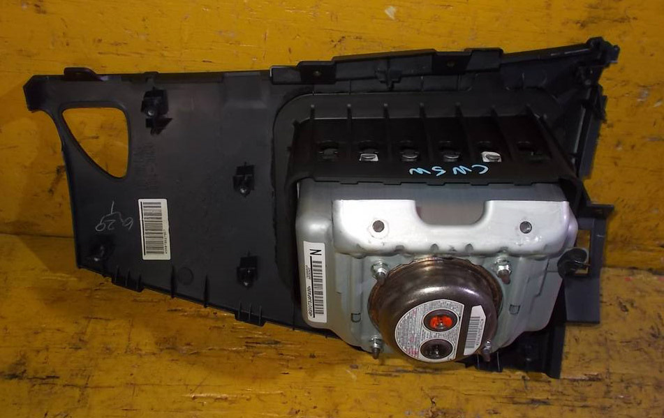

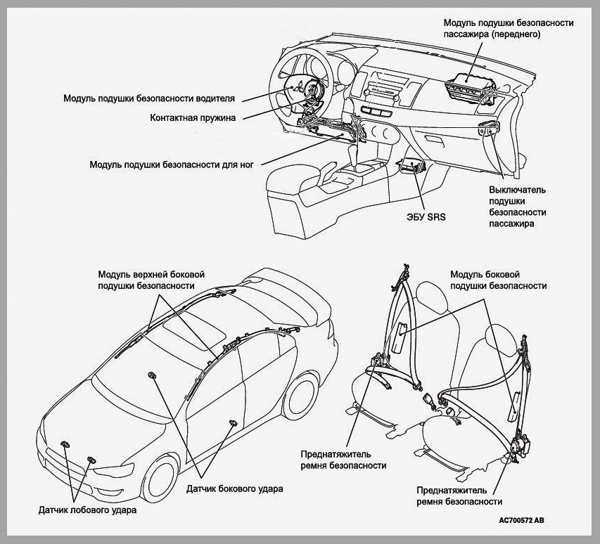

Вопрос 1 — Подушка безопасности пассажира
Как проверить, как подлезть, можно ли как-то посмотреть наличие, не разбирая половину панели?
Открыть нижний бардачек смотреть вверх — увидите трубу ("усилителя жесткости") на ней должен быть закреплен желтый разъем с проводами, визуально будет видно подушку, если она там есть. После аварии, чаще всего ее не ставят, у меня обманка была ((. Внедрение подушки — только со снятием панели, иначе не добраться до крепежа.
Вопрос 2 — где установлены Датчики удара?
Справа и слева от радиатора охлаждения двигателя, также должны подключаться через желтые разъемы, их видно

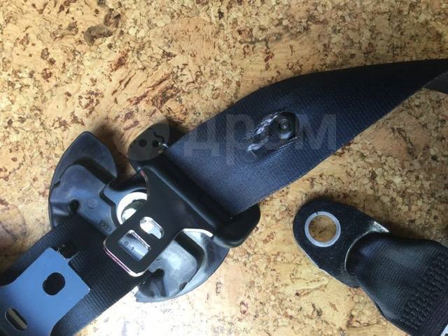

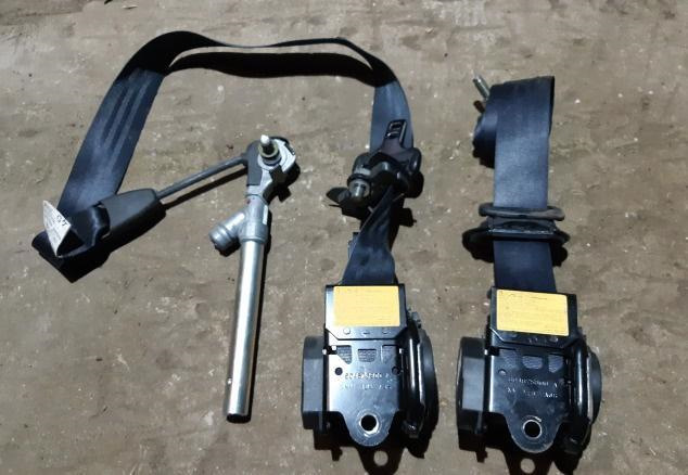

Вопрос 3 — Ремни безопасности и преднатяжители.
Если были стрелянные и водитель/пассажир был пристегнут, на ремне вырывает "пипку" (типа пуговицы) которая ограничивает пряжку ремня в свободном висении, чтобы вниз не падала, (на фото). Проводка под обшивкой средней стойки кузова, тоже желтые разъемы (на водительский — 2 шт, — преднатяжитель на корпусе катушки и пиропатрон). У стрелянного водительского ремня длина троса будет 3-4 см. Рестайл и дорестайл не отличаются, если с праворукой ремни будут — придется колхозить с ограничителем при креплении пиропатрона (он зеркальный), пассажирский ремень встает без проблем.
Пистончик-ограничитель наоборот, рвет если не пристегнут ремень.
И как вы объясните физику сего явления на не пристегнутом ремне?
Так простейшая физика то, когда ремень пристегнут, пистончику ничего не угрожает, потому как пряжка ремня находиться в замке, а вес самого пистончика слишком мал, что бы оторваться под воздействием ускорения выстрелившего ремня. А когда не пристегнут, пряжка ремня висит на этом самом пистончике, выстрел — рывок и пистончик не выдерживает.
Да с причиной, наверное, я ошибся, но вывод правильный — повреждение ремня вокруг пистончика = стрелянный ремень

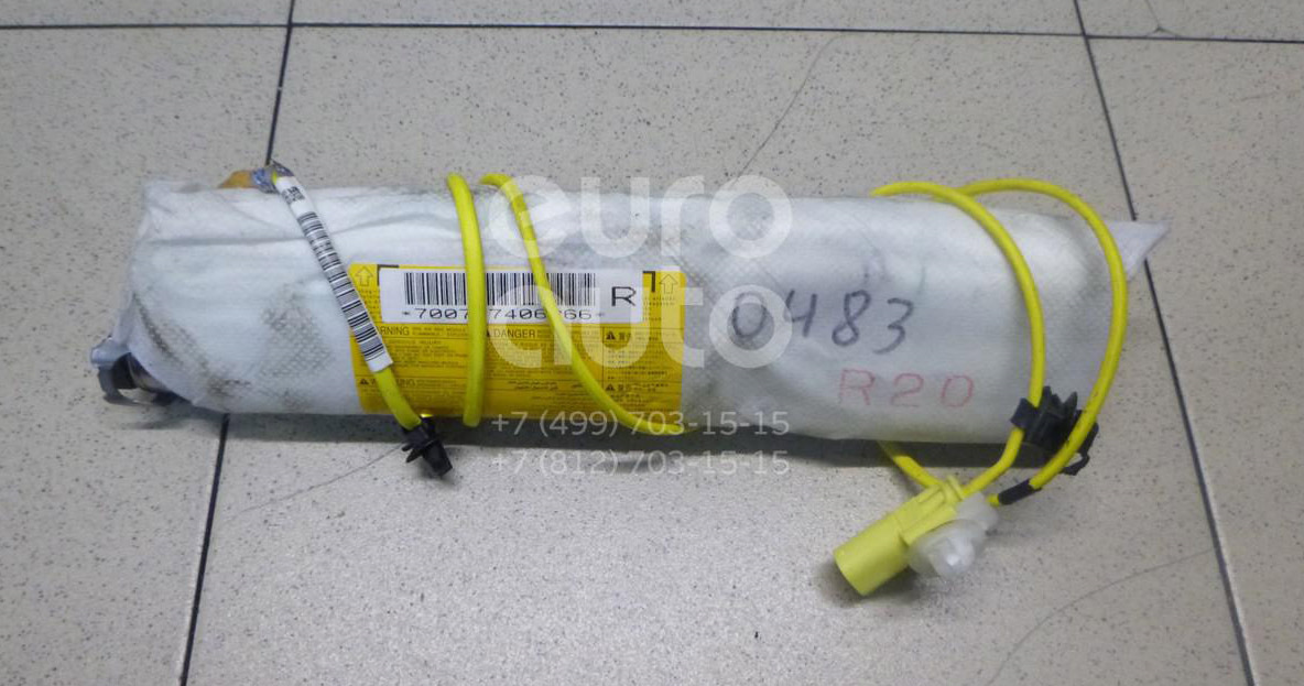

В сиденьях просто посмотреть визуально.
если они стреляли и сиденья потом просто зашили, то будет видно.

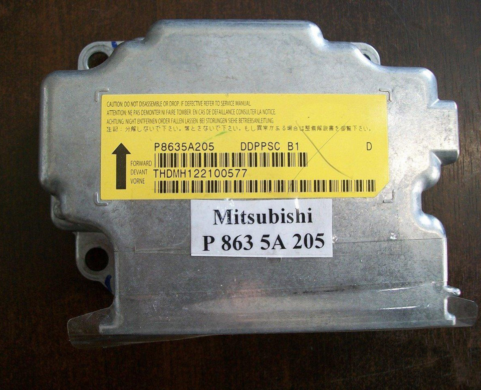

Блоки кстати разные, под разное количество подушек и шторок
Да, про блоки под разное количество я сегодня уже где-то видел инфу. С коленной заморачиваться не буду ))

Преднатяжители ремней должны быть с пиропатронами, тоже нужно разбирать и смотреть, улитку пока трогать не стоит, сначала подушку поставить в руль, если ошибок не будет по ней и кнопки аудио и круиза работают, то значит шлейф в ней в порядке

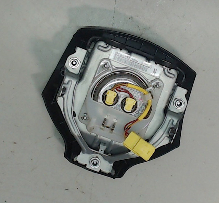

Отстегни подушку и смотри, появится ли ошибка. Обманки ставят обычно в провод к подушке

На моём обманки рулевой подушки стояли под кожухом рулевой колонки слева. Четыре желтых (с полосками) провода были разрезаны и парами были закорочены двумя сопротивлениями по 2 Ома. Когда менял улитку, снял этот кожух и увидел этот бардак…

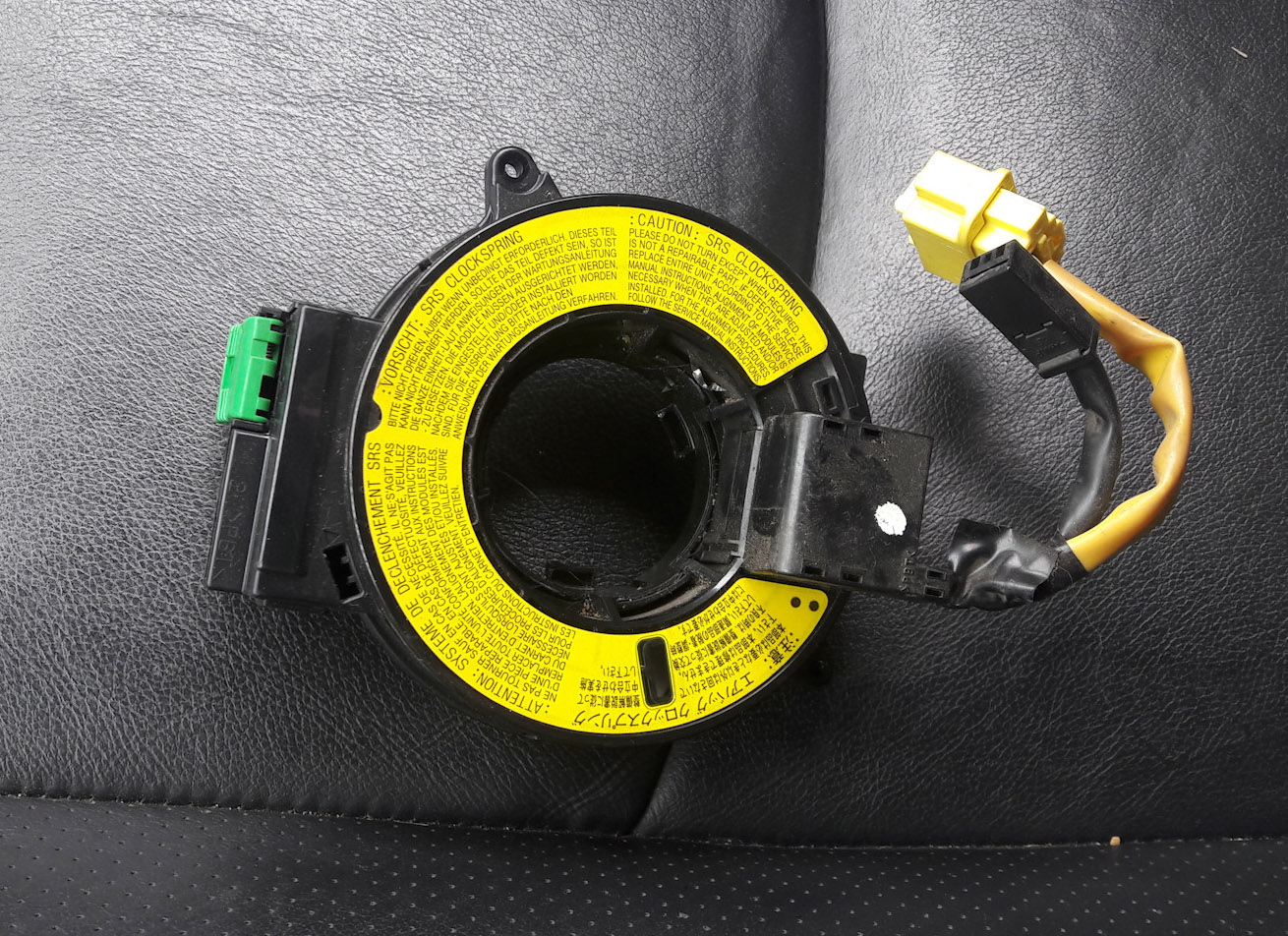

На улитке шлейф переламывается со временем. Можно разобрать и проверить его состояние при установке подушки в руль.
Чтобы не выстрелили подушки при установке обязательно снять клему с аккумулятора.
Ага, только потом собрать его и не закосячить — это не каждому дано, особенно без опыта. Я бы не полез 100%
Там ничего сложного, достаточно внимательно запомнить как уложен шлейф
Он имеет свойство разматываться при открывании)
Есть такое)
