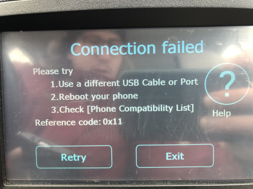

Помогите может кто знает и спец в настройке магнитолы (не стековая которая идёт с машинами на люксах, китайская просто на Win 6.0) или обходе ее через доп аксессуары, хочу сопрячь магнитолу с телефоном в идеале в андроидом и айфоном. Но хотя бы с андроидом. Через приложение easy link (встроенное в магнитолу).
Читал про магнитолы на базе Win 6.0 у кого то работает через раз или норм или вообще не определяет телефон. У меня тоже не хочет . Кабелем пробовал андроид оригинальный. Если кто поможет будет здорово.

Нужен телефон с андроидом 8 не более, к примеру у меня сейчас А50 с 11андроидом, не подходит, а вот старенький самсунг j5 2016 с 8 андроидом работает без проблем через шнур линк

Попробовал сопряжение — на половину загрузил и на этом все пока. Значит скорее всего с этим телефоном нет возможности. Может с этой версией андроида. Стоит 6.0 если не ошибаюсь. На выходных постараюсь 5ю версию залить. И попробовать снова.
Ищем меню новое- режим разработчика
Нашел. Спасибо . Попробую вечером в машине подключить. Напишу потом получилось ли. Спасибо за помощь Вам
В сведениях о телефоне семь раз нажать на номер сборки ваше фото 3, в меню трубы после появится меню разработчика и в меню разработчика строчка отладка по юсб.
Пишет вы стали разработчиком и все . Отладки не показывает 🤷♂️

Есть приложение специальное в магнитоле и на видео в этой магнитоле люди так же цепляли телефоны. Если они могли значит и я смогу

На трубе нужно включить отладку по усб, пробовали включать?
Если честно я не нашёл где это в трубе(((( примерно понимаю что надо так сделать а где это отладка в настройках …не пойму . Да и времени прям чтоб залезть смотреть особо сейчас нет . Если подскажете где искать то может попробую )
Система и обновления>> Для разработчиков>> отладка по usb
