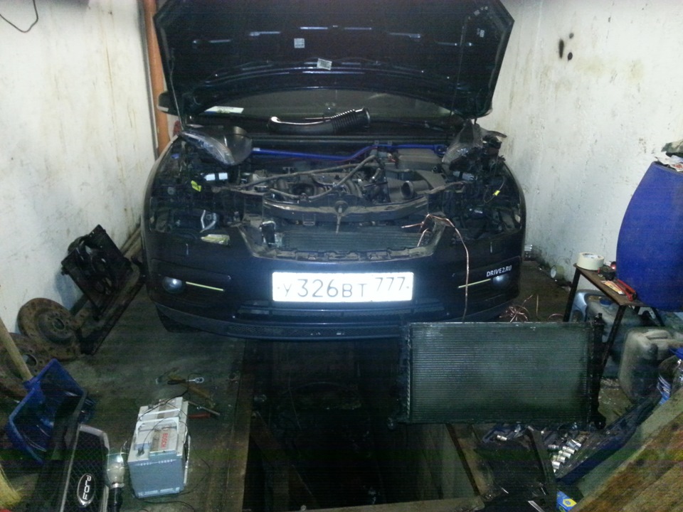

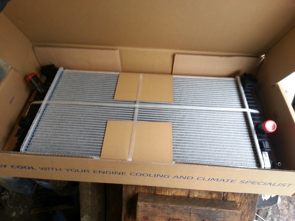

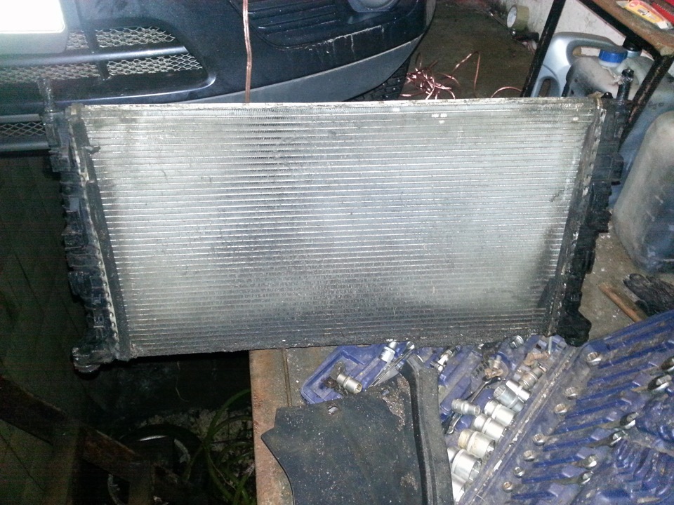

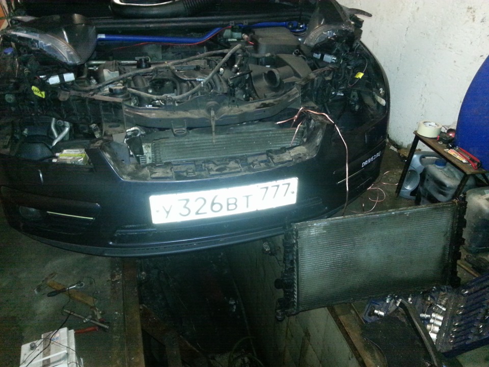

Заметил что стал пропадать антифриз, на след день выйдя из заведенной машины обнаружил капли антифриза на дороге, нагинаюсь под машину и вижу как капает антифриз с правой стороны (если стоять лицом к авто), расстроился конечно, отвез машину в гараж и пошел на работу, думал вечером после работы приду в гараж и буду искать проблему, но не тут то было, как назло заболел вместе с авто, поднялась температура! Оклемавшись сегодня пришел в гараж и начал операцию. Вскрытие показало, течет радиатор, с правой стороны (стоя лицом к авто) по шву пластмассы и радиатора примерно с середины течет вниз антифриз!( Ну чтож, начал его снимать, слив антифриз дело пошло. Отслужил родной радиатор 8 лет. Завтра поеду покупать новый, остановился на аналоге фирмы Nissens, каталожный номер 62017A, вроде хвалят его, за оригинал 10000р платить не хочется. Вот такие вот дела(
Все, купил, промучился, поставил, встал как родной!)

у него сливная пробка есть ?! многие просто пишут что сливной нет!
Есть пробка
спс а по толщине такойже ?.. )))) вобще сравнивал его с оригиналом?!
У меня стоял уже не оригинал, так что не могу сказать)
ну и на том спасибо!
Ruslan003
а пилить не чего не пришлось?!
Нет, ничего не пилил
