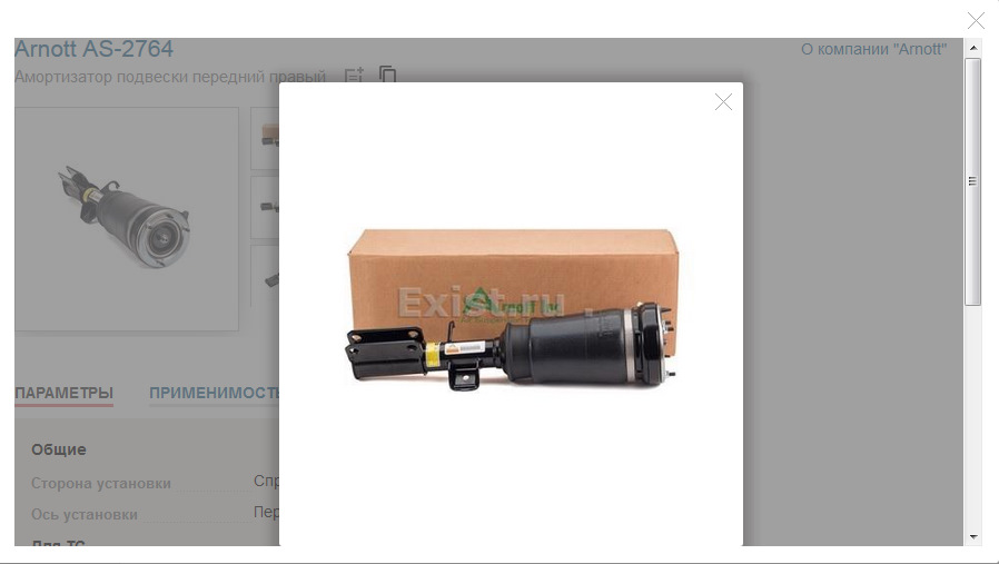

По передним баллонам арнот в трех вариантах идет
BMW 37 11 6 761 443 — передняя левая/правая подушка (Arnott AS-2765/Arnott AS-2764)
Класс!) но мне как аналог его не выводит. Только подушки отдельно. Буду знать. И по цене он приятнее👌

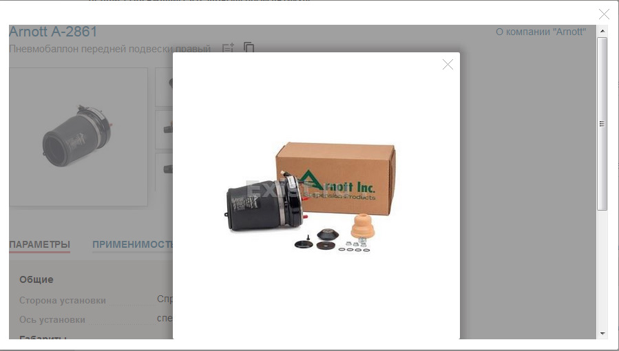

Vykiy
Ааа, все намного прозаичнее :) то, что ты называешь спорт- это для е53 3.0, 4.4, 4.6 те, что комфорт- для 4.8
левая/правая Arnott A-2862/Arnott A-2861
тут наверное тоже рест дорест и разная комлектация
