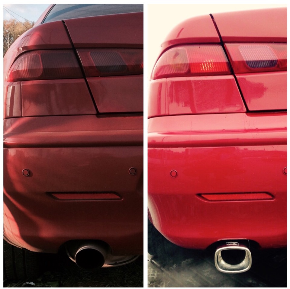

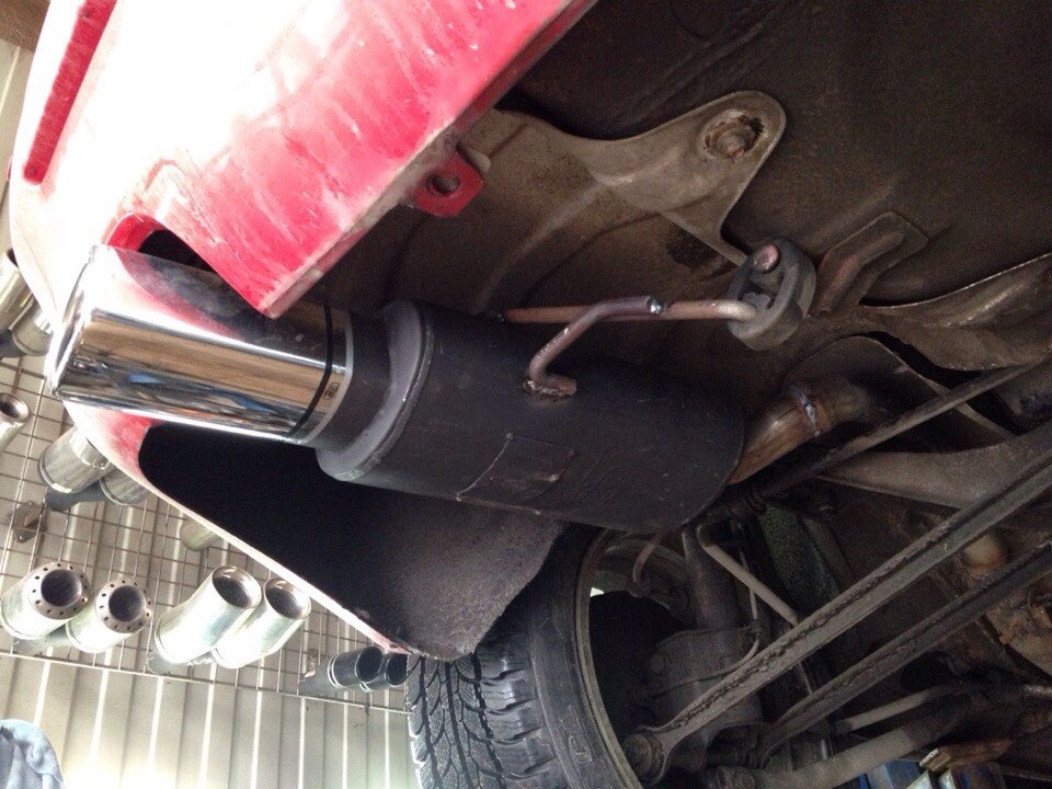

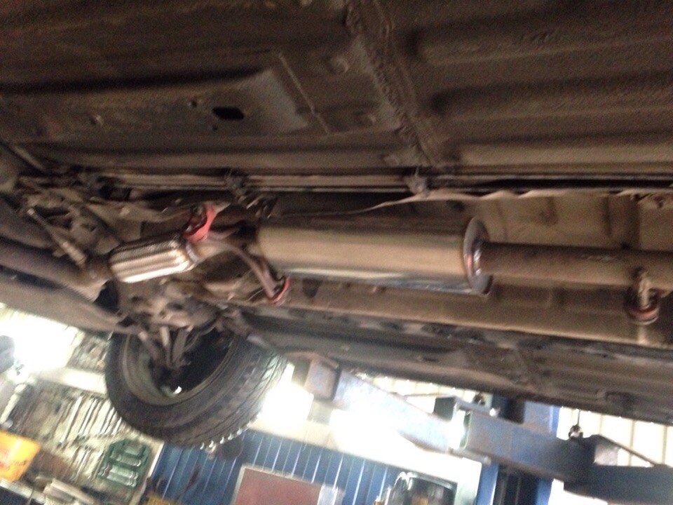

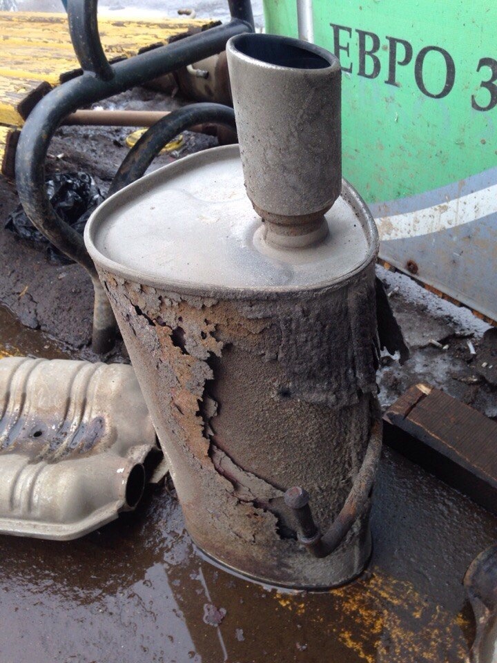

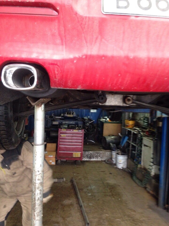

Всем здрасьте) я как человек не совсем здоровый решил заняться выхлопной системой :D шел я к этому почти год и вот пришел. Замену глушителя я решил доверить мастерам которые специализируются исключительно на выхлопах. Альфа сервисы это конечно хорошо но качество сварки у них оставляет желать лучшего… Собственно записался, поехал к 9 утра в сервис. И там начал выносить мозг ребятам и пытаться объяснить что я хочу))) звучало это так: хочу прямоток но чтоб по дороге на дачу он не бесил и чтоб соседи не хотели меня убить, чтоб был бас но не громкий. Парни все поняли и начали смотреть что под замену (выхлоп пропускал и звенел ) выяснилось что резонатор осыпался а у гофры хреново проварены швы ну а про глушитель я и так все знал)
собственно посчитали они мне это все, сумма не маленькая ну я на нее и рассчитывал) так что за пределы бюджета вышел совсем чуть чуть. На всю работу ушло около 2х часов. Посмотрел я на швы гладкие, ровные, красивые в общем супер ) банку поставили фирмы ULTER. все сварили, все проверили и я доволен как слон покатил в сторону дома ) всю дорогу ехал без музыки с при открытым окном и слушал этот приятный рокот выхлопа)
Гофра 1550р
Труба 500р
Пламегаситель 3300р
Глушитель. 8400р
Работа. 7000р

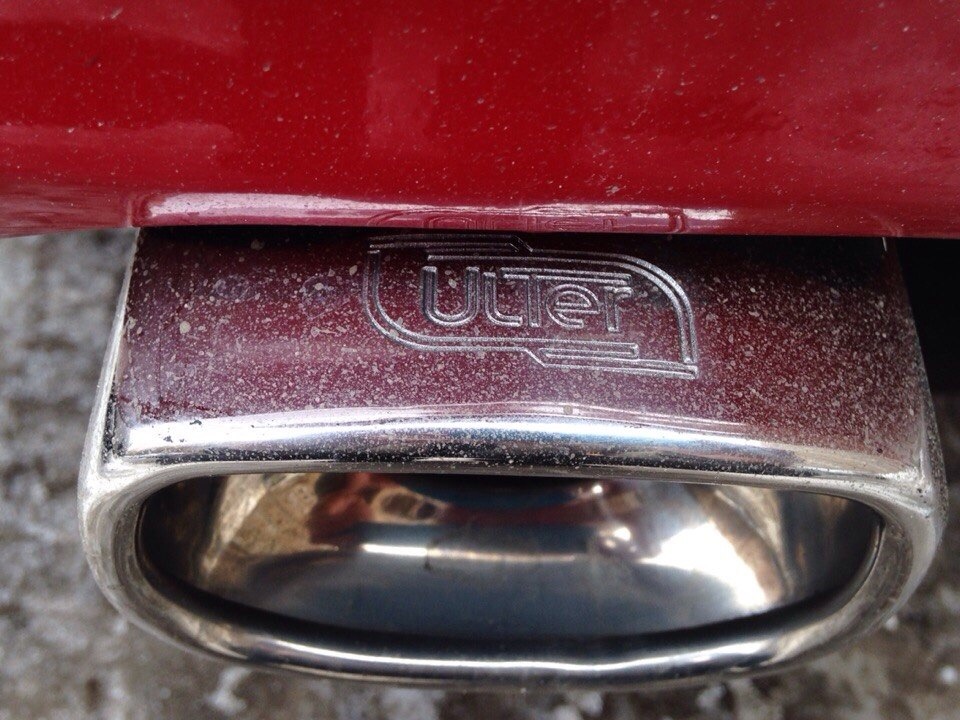

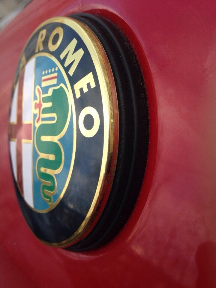

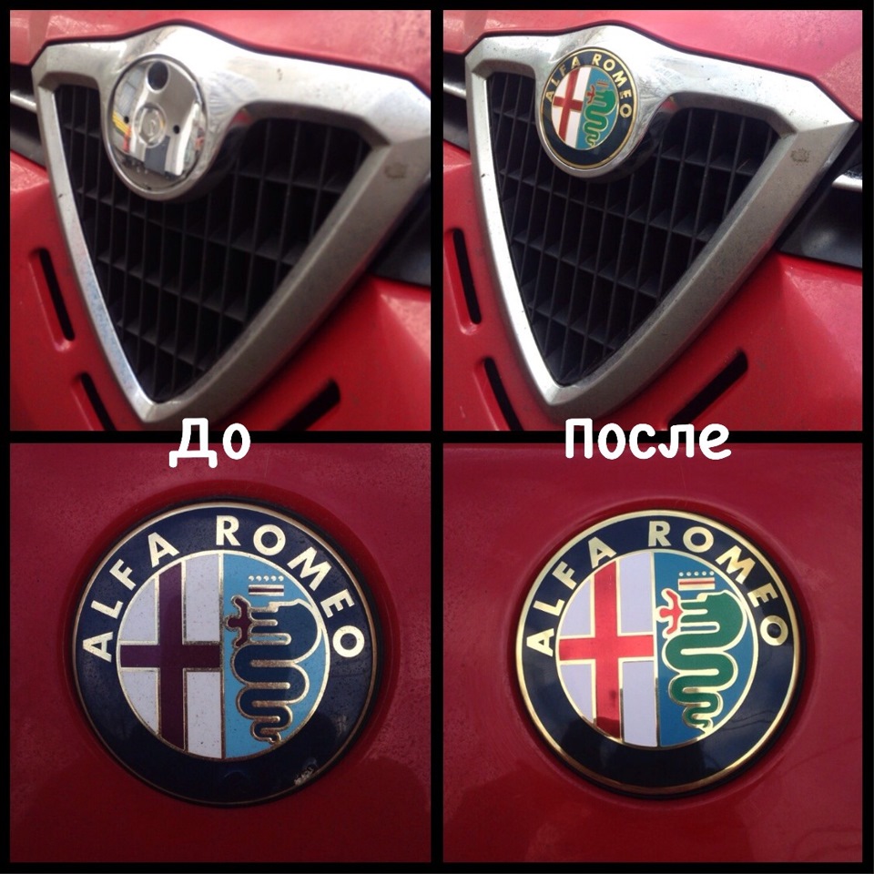

так же на днях обновил логотипы они немного светлее чем оригинал.
На перед он встал шикарно, на заднюю часть логотип я решил не демонтировать и наклеил новый прям по верх старого получилось отлично виден не большой шов на золотистой окантовке)
значки у меня еще осталось если кому надо пишите))) на этом все, ссылка на видио ниже, всем добра)

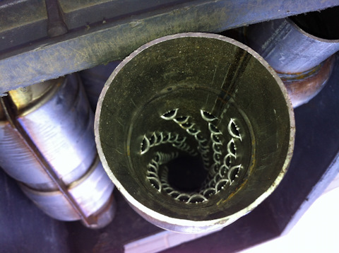

А у меня проблема небольшая. Выхлоп стоковый, но вместо разонатора стоит пламик. Звук и так хорош, но постоянно где-то сечет в районе пламика. То шов плохо проварен, но прокладка штанов с 2 дырками начинает сечь, то опять сварной шов пламика. Заколебался. На холодную из-под машины идет неприятный звук. После прогрева на ходу все ок.
Годнота? Это как?) У меня на холодную так же… Выпускной коллектор дырявый его менять надо. А на счёт швов надо просто нормального сварщика найти который все нормально проварит
Годнота, это хорошо. Звук классный получился. А дырки на выпускном коллекторе как диагностировать?
Если повезет то можно пальцем почувствовать место откуда херачит воздух

Пламягаситель 36451
Ну а гофры обычная
