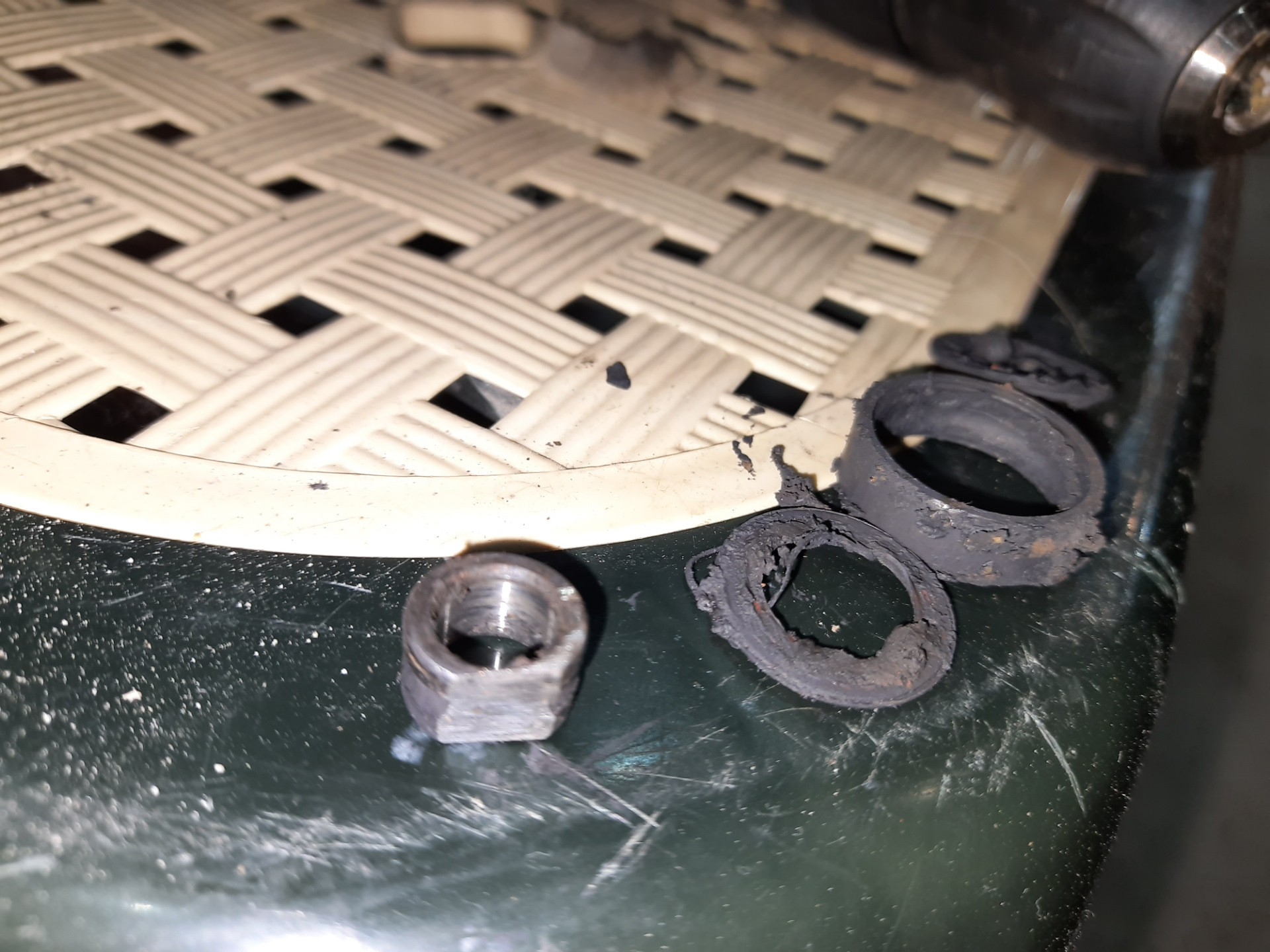

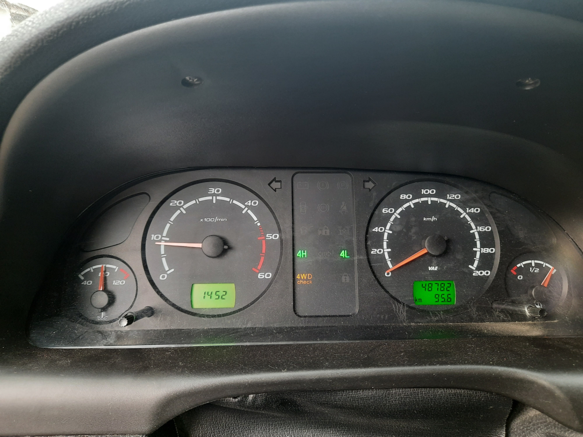

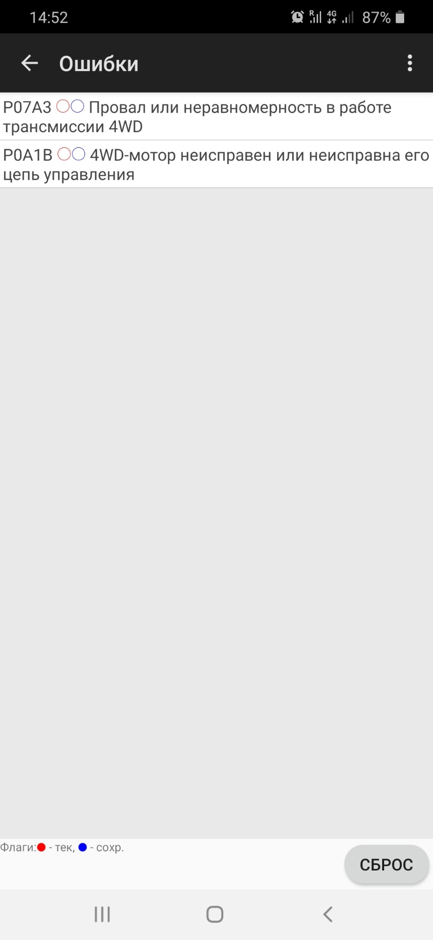

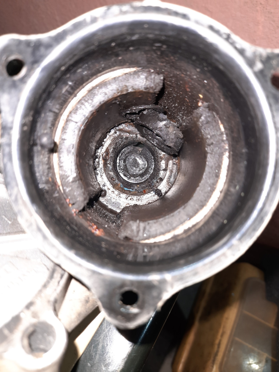

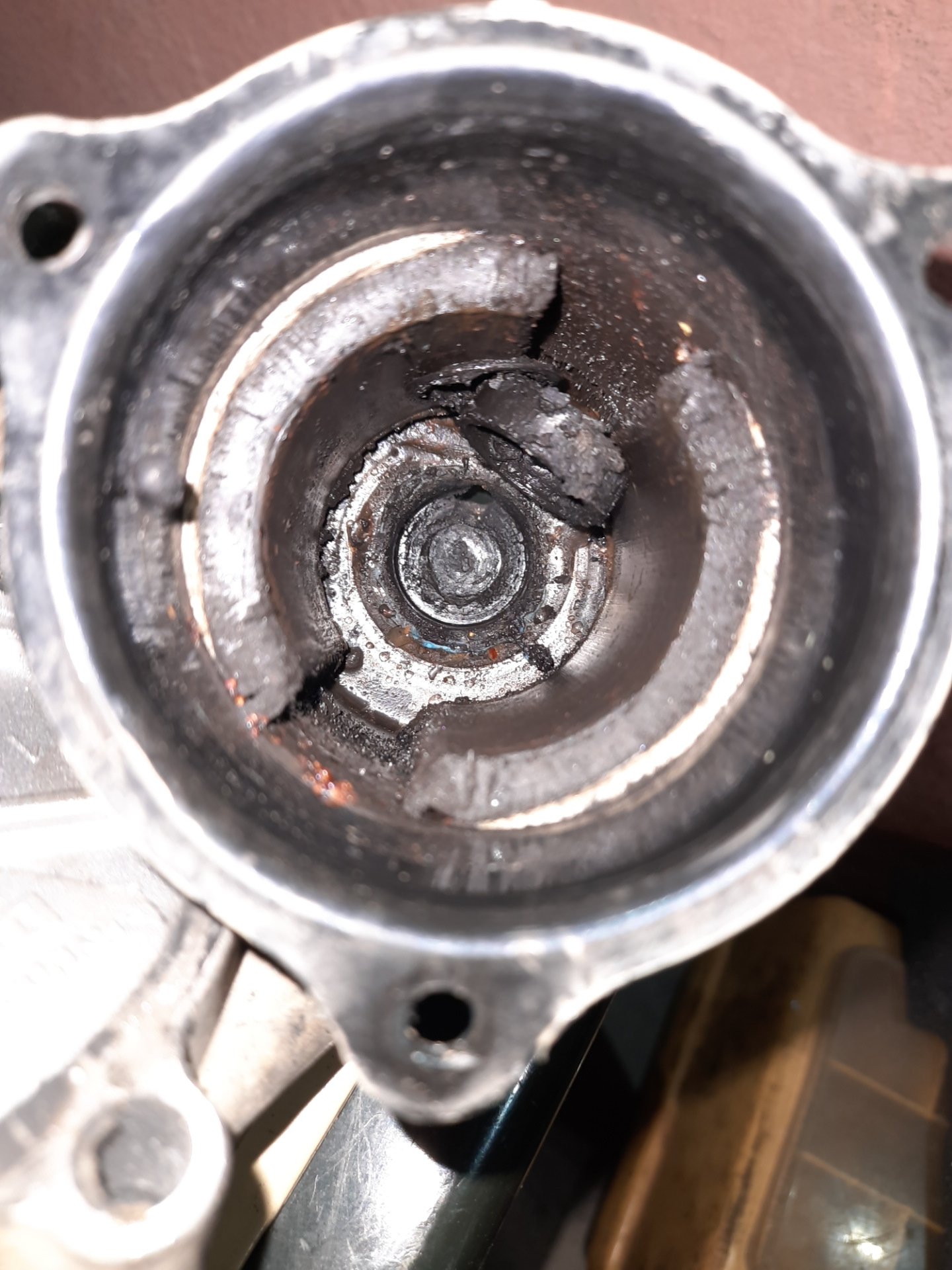

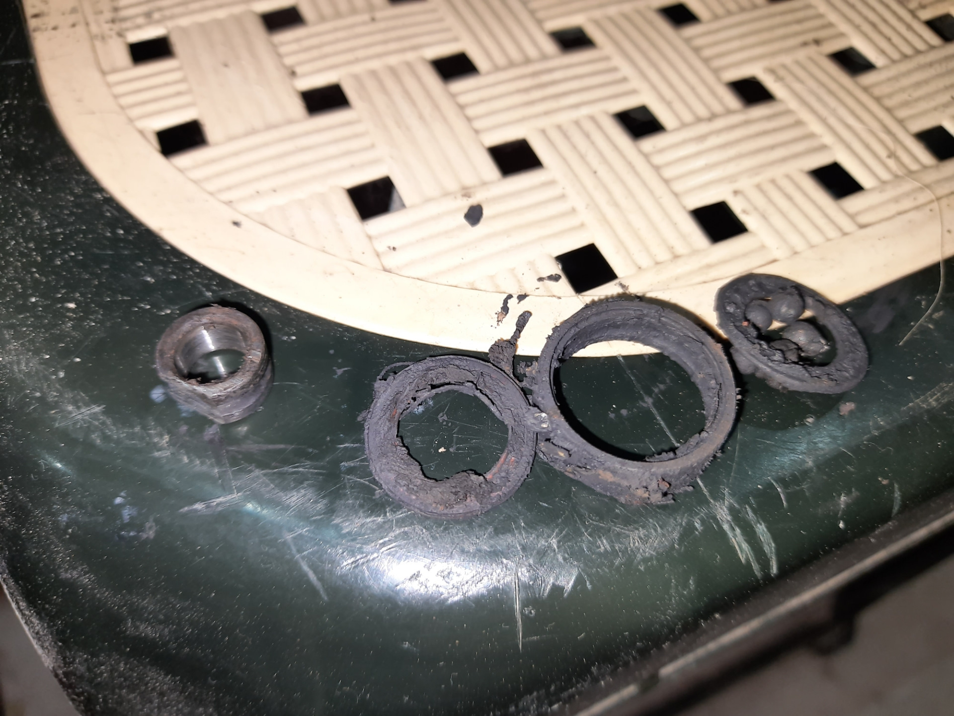

Выезжая сегодня с Лисьей бухты, включил 4L, преодолев подъем, решил перейти на 4Н, но УАЗ решил иначе и на приборке зажег check 4wd 4h 4l, вот радостно мне стало! Впереди несколько километров подъёмов/спусков с грязью и поблизости нет жизни, ну ладно, пофиг! главное на ходу! Но как оказалось, задней передачи просто нет! Стоит хруст и все!
Вообщем заметил, что есть 1-5 передачи, РК в аварии и перезапуск не прмогает, R — вообще нет, ну что же делать, поехал как есть, слава богу заклинило на полном приводе.

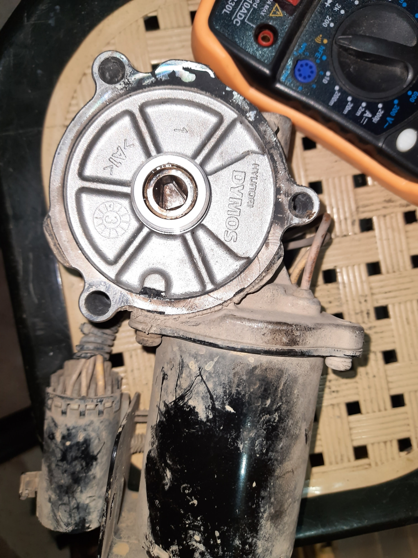

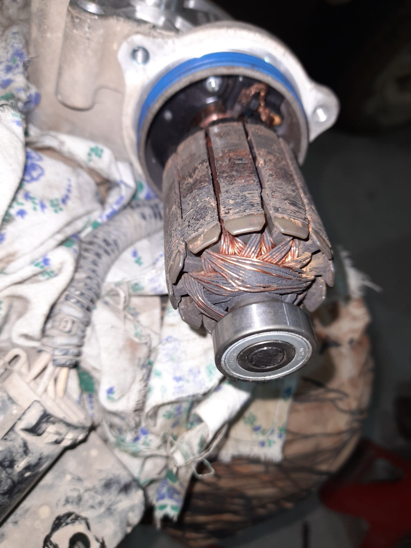

По приезду в город, полетел сразу в гараж, проверил предохранитель- он целый, подключил сканер и все стало более-менее понятно, опять ошибка по сервоприводу (см. фото). Полез под машину, снял привод и опять нижний подшипник развалился! Который я не так давно менял. Очень странно, ведь броды не проходил совсем… www.drive2.ru/l/558714360826955212/

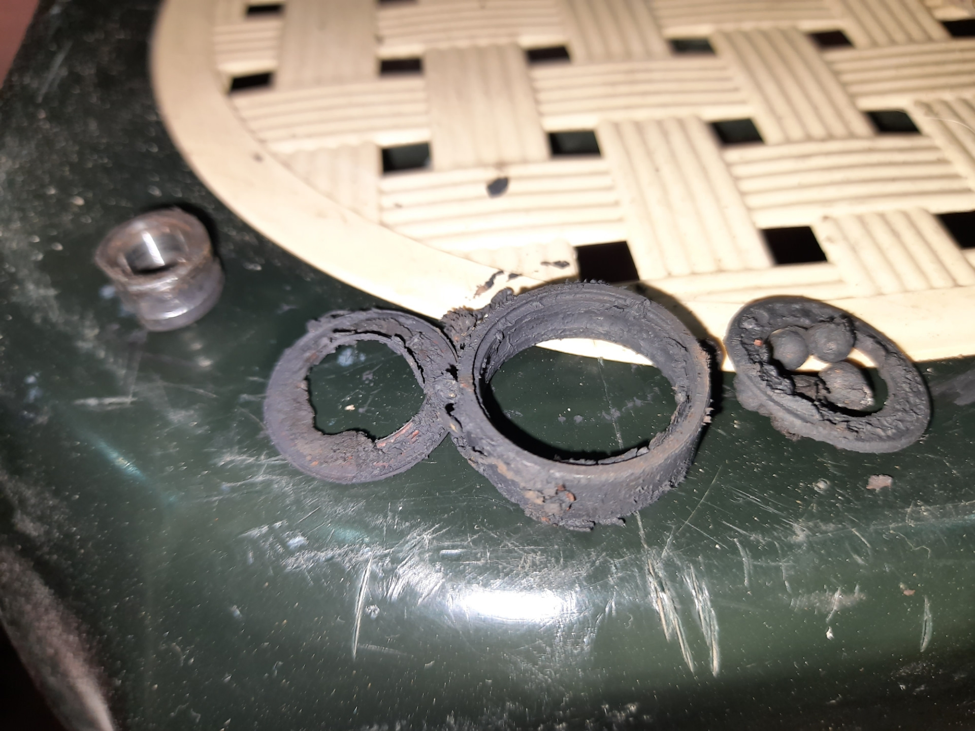

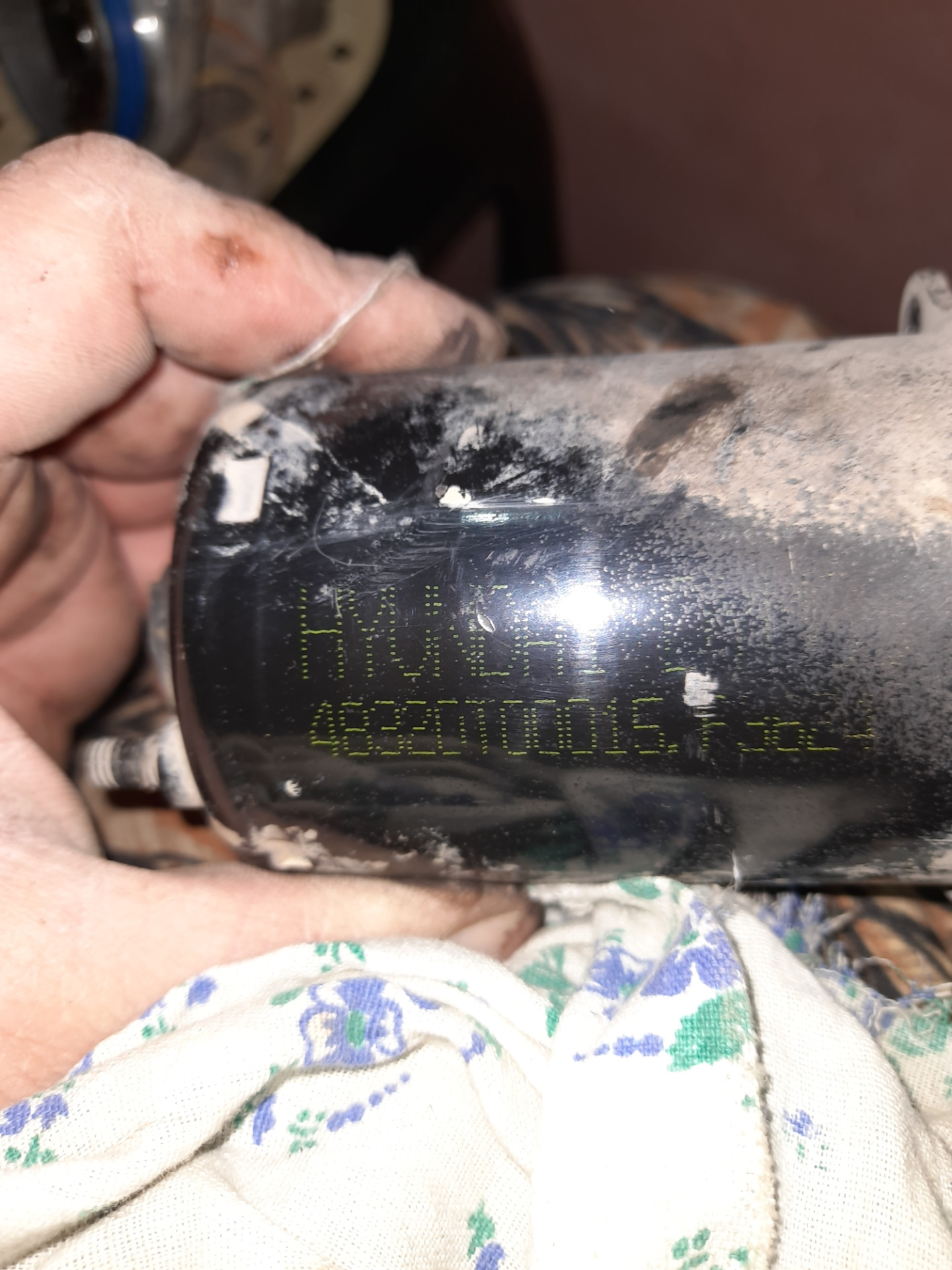

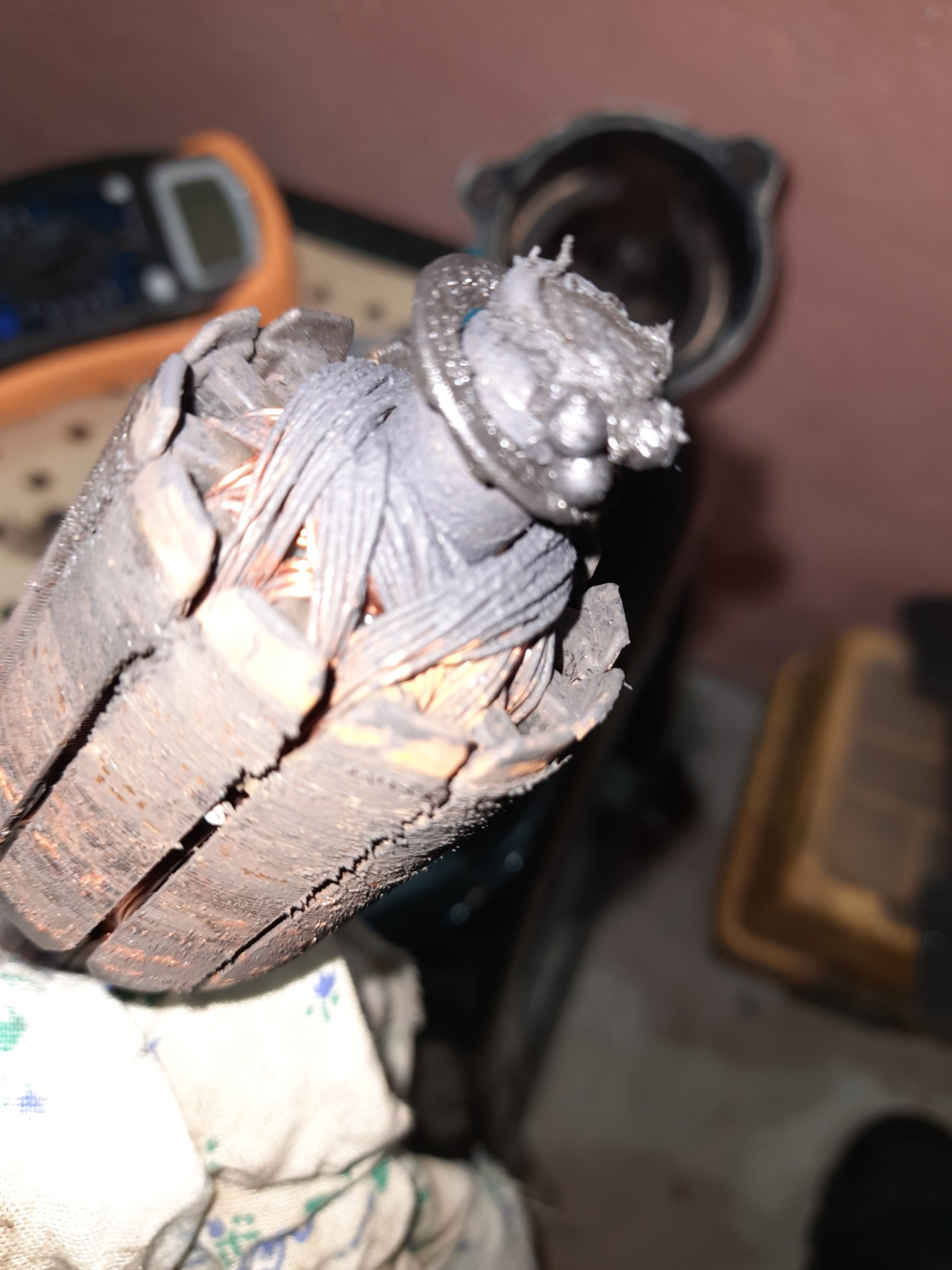

Ну а дальше разбор сервопривода, замена подшипника и обратная сборка. Теперь опять хорошо работают все режимы.
P.S. Может у кого лежит без дела такой сервопривод? Готов поменять на что-то для уаза или купить по разумной цене, можно не рабочий (на запчасти).

А как выбивалась внешняя обойма? Чем? Я так понимаю он далеко и к нему сложно подобраться
Первый раз, когда ремонтировал — еле вытащил! Гравером стачивал внешнюю обойму долго и нудно. В этот раз обойма вывались сама, на фото видно
Понятно, буду думать, чем можно будет ломать на коленке…
А с якоря болгаркой стачивал
Болгарка то у меня всегда с собой)) А вот чем если что подлезть глубоко… Есть насадка на дрель на конце которой маленький патрончик, как раз для всяких насадок Дреммеля. Может на нее тогда чего-то с собой в путешествия брать…
(у меня то мех. раздатка, а вот у остальных как раз с электроприводом, вот если что им и буду ковырять))))
Как вариант — просверлить в корпусе привода пару маленьких отверстий и выбить обойму

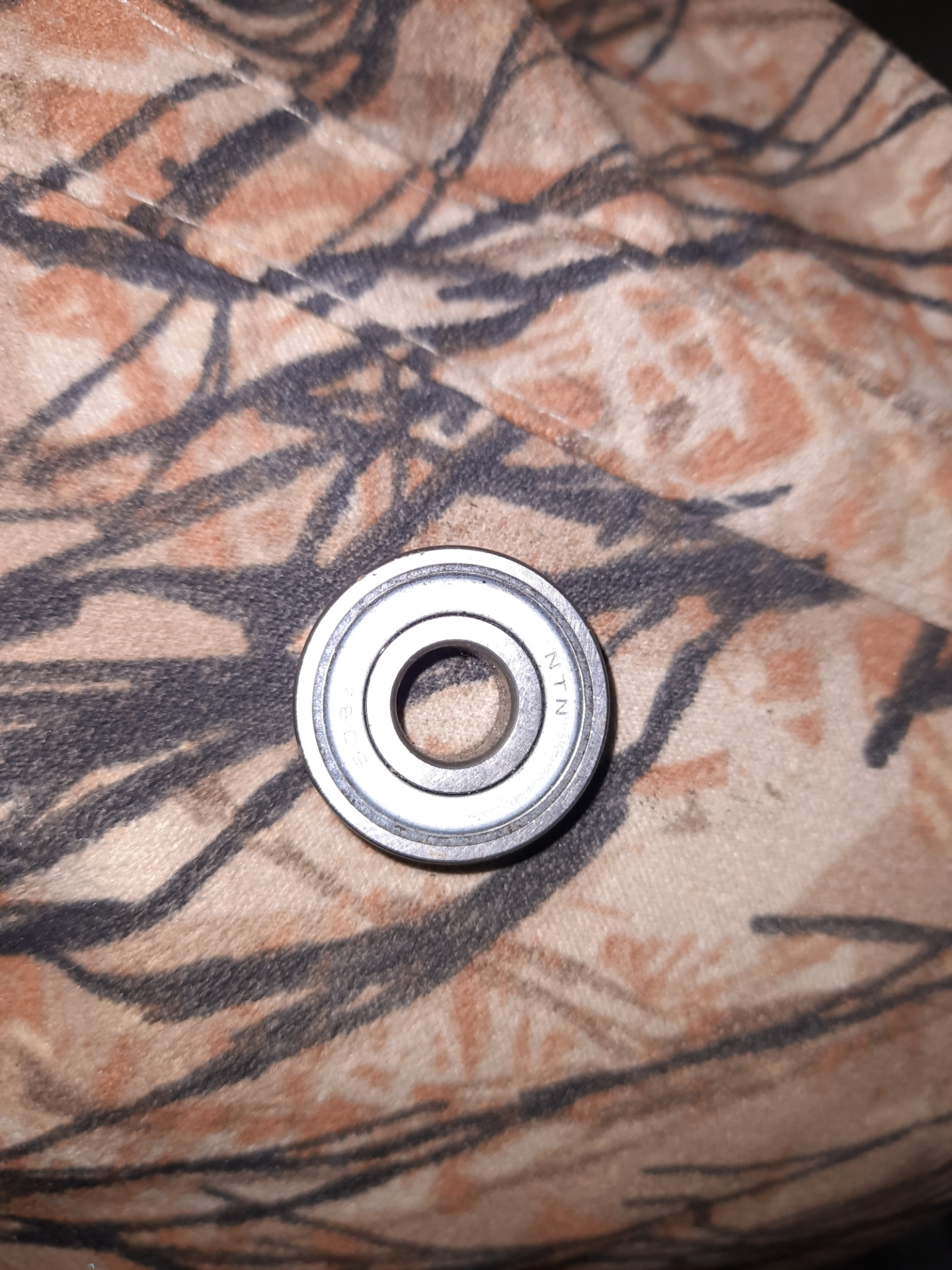

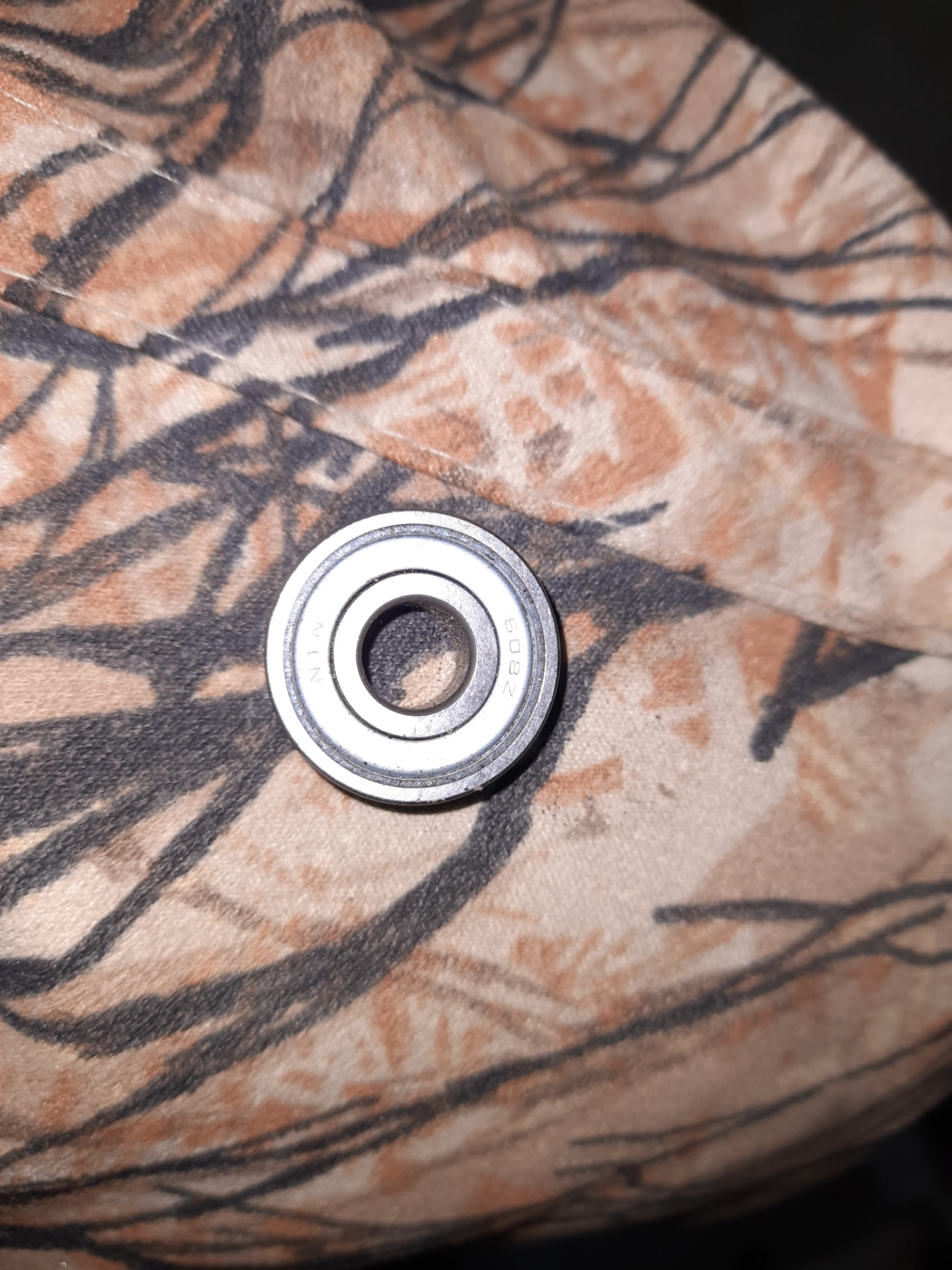

Дружище, судя по условиям эксплуатации подшипник туда надо вот такой:
technobearing.ru/eshop1/p…/podshipnik-skf-w608-2rs1
Нержавеющий и с контактный уплотнением.
И всё вокруг полить вот этим: spb-liquimoly.ru/catalog/…ungs_spray_weiss/?pid=668
Ремонтируем всякую технику от снегоуборщиков до минитракторов, всё оно как раз в экстриме трудится, так что инфа прямо с поля боя))
Буква Z одна редко встречается — так обозначают в основном односторонне закрытые подшипники. Если он закрыт металлом с двух сторон, то должно быть или RZ или ZZ или подобное, что означает защитное металлическое уплотнение — двустороннее. Но в наши времена всякое бывает, каждая фирма стремится что-то своё привнести, так что хз))
Подшипники лучше покупать в специализированных конторах по подшипникам и обязательно дилеров какой-нибудь известной марки. Про подшипники тема необъятна, а в автомагазинах редко кто понимает по серьезному в этом деле — не их хлеб. Если по размеру подошел, и то хорошо, да и чем больше подшипников сломается, тем больше купят, хе-хе))
Наши партнеры по подшипникам вот эти: technobearing.ru
У них на сайте много инфы и они шлют ТК по России)
Пы.Сы. Лучше купить китайский с подходящими по условиям работы параметрами, нежели фирмовый, но не тот. Смотреть надо скорость, зазоры, температуру, влагу — это основное.
Вот и я такой: подошёл- вот и хорошо)) но это от незнания)
Я вот понимаю одно, влаги там быть не должно! Посмотри на ротор в первый ремонт и это (второй ремонт), он ржавеет, то есть за 10 месяцев, он поржавел, подшипник пассыпался и тоже поржавел… там ведь нагрузки серьёзной нет, и вращения не сумасшедшие, просто как мотор стеклоочистителей.
А вот кстати температура не большая есть, от раздатки и коробки жара хватает, но рукой держать можно, то есть не сильно загружен в тепловом смысле
Я думаю, что это конденсат) Тепло внутри, влажно снаружи. В таком случае с завода должны герметизировать узел по идее, но тогда вопрос с охлаждением… Сори, в целом по узлу не подскажу, это надо его в руках подержать и на месте увидеть, чтобы что-то советовать)
Подшипники должны быть влагозащищенные, это точно. И ещё бы человека найти, который проверил баланс якоря, товарищ crehet дело говорит, ну и пропитку на якорь сделал по возможности, а то он тоже весь ржавый)
Я вот тоже к конденсату склоняюсь, другого варианта нет.
Они герметичен, везде хорошие уплотнители.

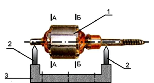

Баланс от руки не сделать, кстати. По взрослому это делают на прецизионных токарных станках или специальных станках для якорей.
Грубый баланс, когда обороты маленькие и нагрузка небольшая, можно сделать и дома, для этого надо строго(!) горизонтальную, выставленную по уровню по всем плоскостям ровную металлическую плиту и два "ножа" — одинаковые по размерам железки.
На них кладешь якорь — и он не должен скатываться ни с какой позиции. Крутнул, положил — смотришь. Крутнул, положил, смотришь. В позиции, в которой якорь покатился, ставишь метку. Несколько раз проверяешь, если метка там же, то берешь сверло и совсем чуток(!) высверливаешь железо пакета якоря. Очень осторожно. Потом опять проверяешь. Если мало, то снова повторяешь процедуру. И так до тех пор, пока не будет мертво стоять)
Но лучше, конечно, отнести к спецам. Работа сложная и ювелирная.

Я так понимаю, что действительно лаком нужно залить
Точно так) Но учти момент — сначала лак, потом балансировка. Иначе от балансировки смысла не будет.
И может быть, кстати, тебе и повезет) Иногда завод делает хороший баланс по родному железу и тогда даже после покрытия лаком и повреждений в процессе эксплуатации всё ок)
1. Проверка баланса.
2. Пропитка.
3. Проверка баланса.
4. При необходимости балансировка.
И посадочные места подшипников проверь. Должен быть натяг без люфта.

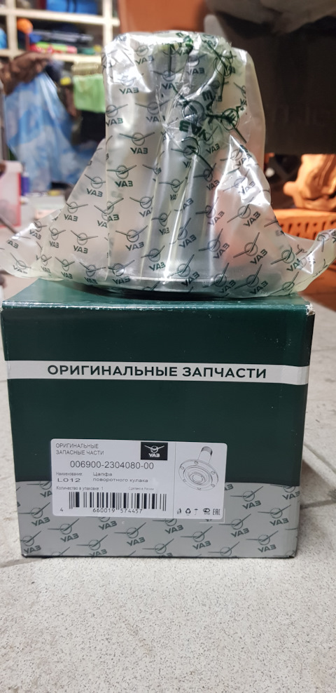

Я так не могу найти пружинку на сщетку редуктора! Ели по падётся на запчасти моторчик не поделитесь? А подшипник я поставил от Макиты но испытания провести не могу без пружины!
А другие не смотрел? От мотора эсп или дворников?
Без проблем, если в запчасти попадёт, мне бы мотор с корпусом, остальное у меня хорошее
Там паз под пружину хитрый, пружина в диаметре 4,2 мм и паз четко под нее и чуть больше не встает, а меньше по подались слишком сильной степени сжатия боюсь сточить щетку быстро! ЭСП не попадались, от дворников не подошли больше, а маленькие совсем мелкие! Сейчас ищу контору, вроде в Люберцах есть ремонт 4WD сервис хендай\кия может у них есть какие запчасти!
Ценник на них конский! Оно просто того не стоит, корейская хрень — ценой 2.500р стоит как ваз 2106
А так он живой а из-за пружины не могу собрать, есть еще вариант полазить по ремонтам генераторов, стартеров может у них есть выбор пружин.
Продай/обменяй его мне, я что-то придумаю
Да самому резерв нужен, они б/у работающие от 10тыс руб. стоят, и то побегать пришлось за ним!
Я за 2.500р чуть не взял, хотел продавец 3.000 так и не сошлись, я думал что не нужен будет
Я в Питере нашел за 9000 с доставкой вышло 10500. Пока работает за место родного!
Дорого для такого куска корейской фигни! Сраный пластик с тонкими металлами, меди пожалели- новому край 5.000р
Правильно говорил: наши друзья только армия и флот! А все эти азиаты на нас смотрят — как на мешки с деньгами и тулят нам красивый пластик по цене драг. металлов…
Ага, край 5000р а стоит 35000 новый!
Я за 25.400р новый нашел, вроде даже 24 с копейками были, но я и за 8.000р не куплю! Быстрей тросик какой то приделаю (мех. включение)
Ну благо у меня в резерве второй патриот с мех РК. Он не подведет!))

Ntn вообще хорошие подшипники, во многих автомобилях идут как оригинальные. Если не подделка, то ходить должны долго.
Хотя у них у всех есть дополнительная маркировка для сложных условий эксплуатации, для водозащиты и т.д., так что надо еще и на это смотреть при покупке.
Там в конце была буква Z — что это означает?
Не могу сказать, надо смотреть интернет и каталоги производителя.
Там бывает и по 3 и 4 и 5 букв после кода, и все что-то обозначают в плане работы подшипника.
