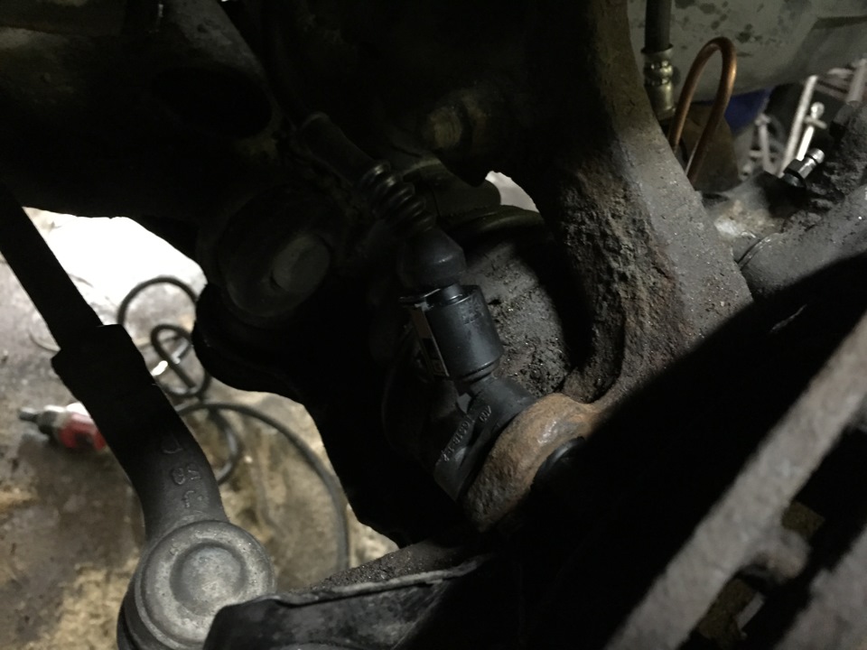

Спереди поставил новые датчики и провода к ним
