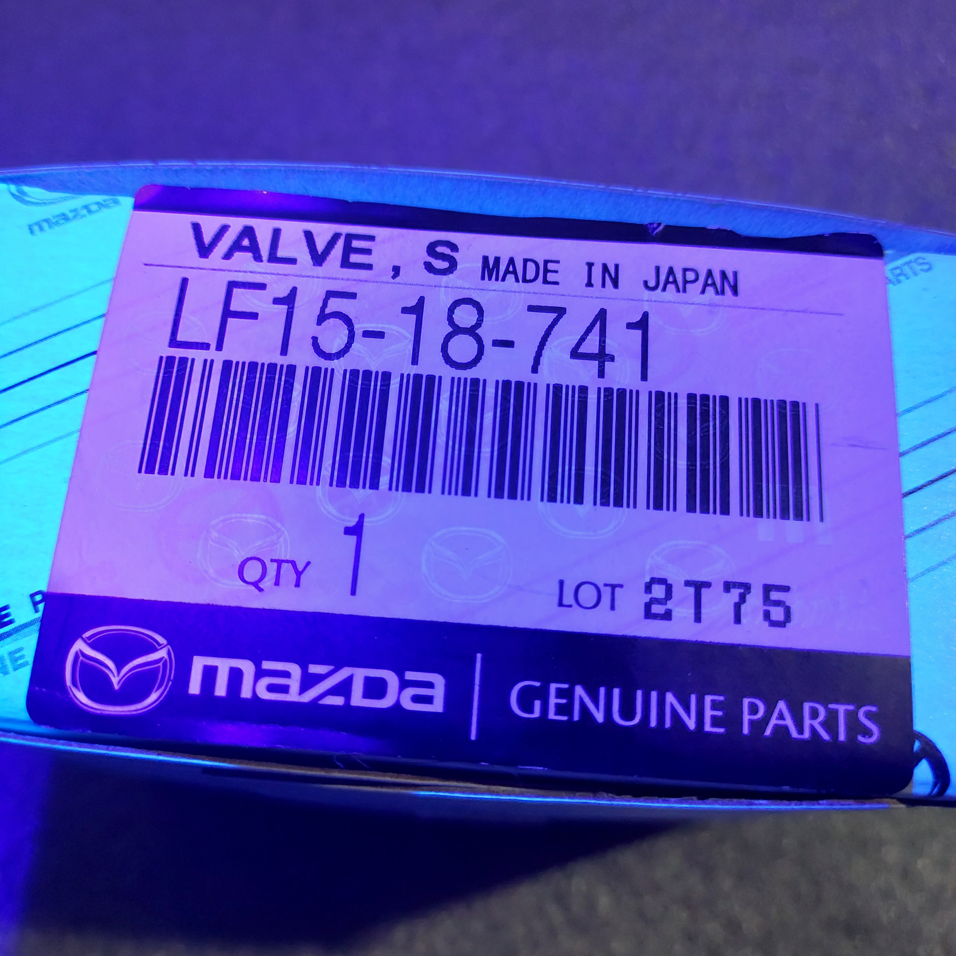

Купил машину за 300км от дома, доехал, заезжаю во двор, медленно, на первой, её дергает сильно, страшно стало за покупку))
Естественно на форум, выяснил что эти клапана виноваты.
Всё про них известно, и как проверить, и как починить, и что взамен ставить, ничего нового я тут не скажу. Скажу одно, ребята не берите аналоги, не повторяйте моих ошибок.
Сначала взял Motorcraft, наивно пологая, что это будет оригинал, паленка оказалась конкретная, проехал на них полгода, опять задергалась.

Потом решил взять самые дешевые zzvf, проехал на них, ВНИМАНИЕ!, 2км, два! км, и один клапан сразу сдох.
Брать только оригинал, желательно у дистрибьютора какого нибудь! Я поставил два от мазды LF15-18-741, они получились чуть дешевле фордовских (5243591, 1357313, 1251026), которые идут два сразу на планке, планок то у меня дофига уже накопилось, аж 3 штуки!
Да, это дорого за такую мелочь, но ничего не поделаешь.

Как оказалось встречается подделка этих датчиков. Вот фотки моего датчика, как должно быть. Нужно обращать внимание на:
-коробку. Чисто белая, наклейка голубая или черная. Сейчас не помню уже, но вроде бы пакета внутри небыло.
-шрифт, и как он выдавлен.
-отсутствие облоев на пластике.

А вот чуть позже заказал ещё 1, от мазды тоже(решил оба новых поставить) и тут уже упаковка другая, пакет простой, под ультрафиолетом не проявляются скрытые знаки, хотя сам клапан сделан ровно, чётко, маркировка точно такая же как и на первом и тоже отлично сделана, и цена такая же была
Тут уже не угадаешь наверное. Сколько по цене они сейчас?
1й-3050р
2й-2800р
Я покупал пару месяцев назад, тоже с мазды, один оригинал 100% под ультрафиолетом видно скрытые знаки, клапан в пакете, запаянном герметично. На клапане чёткие маркировки, всё ровно и аккуратно, мультиметром проверил показания нового, 29Ом.

Как проверил что работают? Он может один работать, а как прогреется то мозг парить начинает. В момент как дергать начинает, не глуша мотор посмотри, опущены ли оба сервопривода.

Приветствую, да куча причин, нужно эти клапана исключить, посмотреть штоб штоки приводов заслонок были опущены при заведенном моторе, причем надо мониторить постоянно при разных температурах и режимах работы. Не так что вышел из дому завел, посмотрел что опущены и успоколился. Через 5км пути один из них может подняться, это и говорит о не рабочем клапане.
