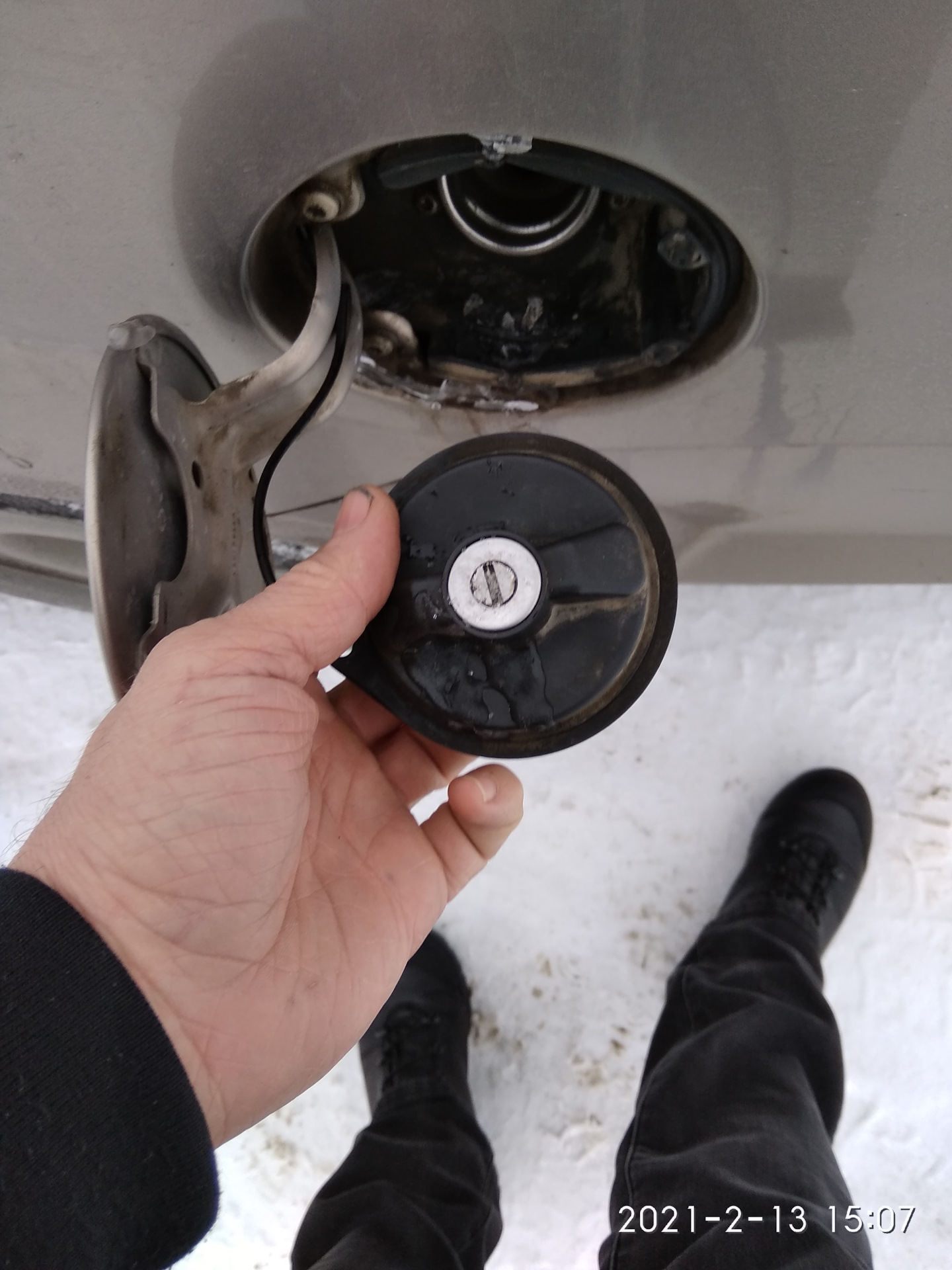

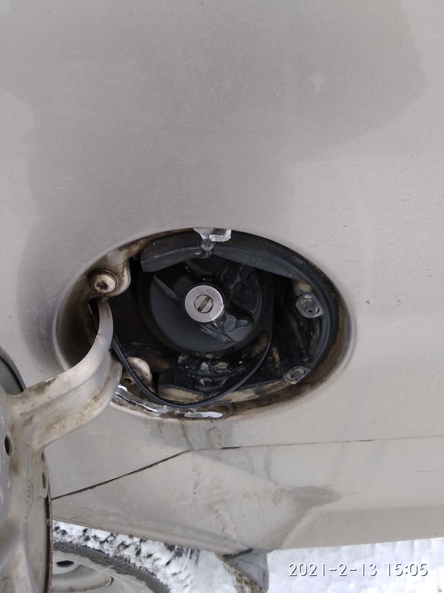

Давно пользуюсь приложением "Яндекс заправки" и при заправке сайбера, постоянно приходилось глушить машину и выходить, открывать бак. Процедура не хлопотная, но на 12ке я вообще из машины не выхожу. Вот и на сайбере я решил эту проблему, путем замены пробки. Купил пробку хёнде/киа 3101025300 за 490 рублей.
Запчасти на фото: 3101025300
Всё отлично подходит.
Так же прикупил держатель пробки на лючок бензобака от ниссан 17255JK000 за 70 рублей.
Запчасти на фото: 17255JK000
Но не все так просто…
Нужно допиливать, пока снял, займусь этим позже.
Всем добра и не ломаться!

А что мешает разобрать заводскую крыжку и личинку заблокировать.
Портить не хочу, пусть лучше лежит.

Буду первым!)) Ключом открываешь крышку, снимаешь с горловины, ключь поворачиваешь на открытие и вынимаешь из крышки)), все будет сниматься без ключа))).
Да не вынимается же
Да как?))

Да не вынимается же
Вот
Потом закрутил и опять ключ
нее, лень видео снимать
zGrig
У меня не вынается ключ в этом положении
Попробуй на снятой крышке))
Пробовал, не вытаскивается пока не замкнешь.
Ну тогда хз, или руки кривые или крышка не той системы)))) Я два года проездил, пока меня не осенило попробовать. Но получилось сразу.
Попробуй на горловине, может так получится
Специально пошёл, попробовал ни как не получается вытащить, пока не замкнешь. У моего друга на сайбере ключ из замка зажигания можно достать в любом положении, а моим ключом, замок не поворачивается, то есть личинка рабочая. Но это же не норма.
Но не могут же быть разные крышки?) Мою не ломали и не вскрывали)
Не знаю. Я даже видео снял, что ключь не вытащить, пока не замкнешь, но не могу сюда загрузить.
Выгружаешь на ютуб, сюда ссылку
Вот как а?) Возьми нормально, двумя руками, поверни ключ, пошатай его в разные стороны, а не пальцем стряхивай. Я сейчас тоже до своей сходил, прекрасно вынимается, но! не надо его упирать до конца, чуть-чуть вернуть назад)
Пробовал я двумя руками, а на видео просто так, потому что второй рукой снимал. Х.з но вот не хочет он вылазить, пока не замкнешь…
Если до конца повернуть, да не слазит, но стоит чуть вернуть назад и спокойно выпадывает. При этом личинку, можно вернуть в изначальное положение, просто ногтем.

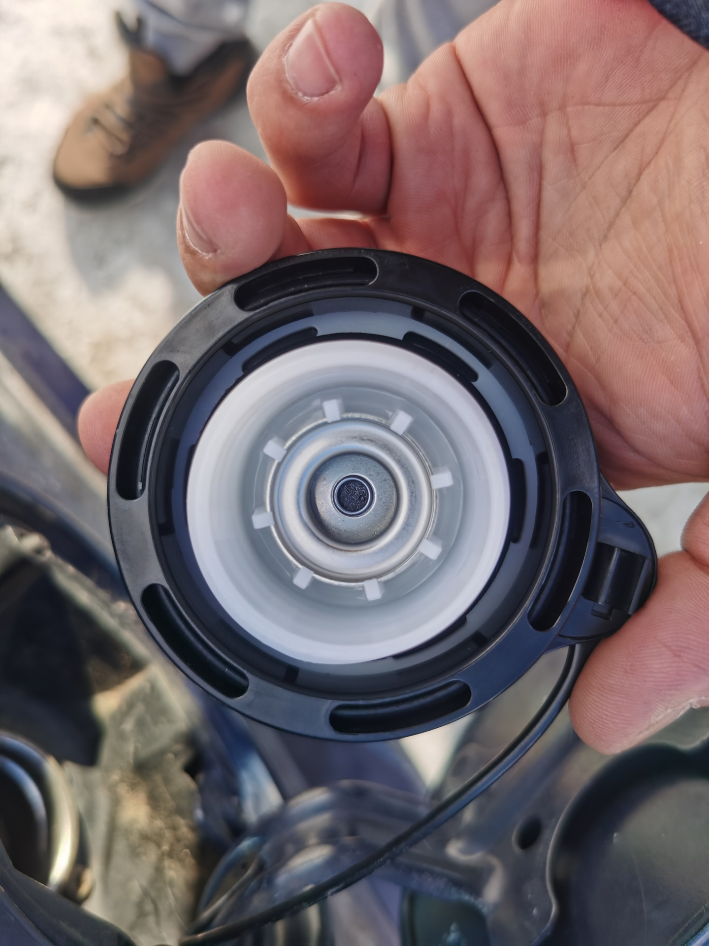

А на новой крышке обычная резьба или подобно стандартной?
Обычная
Привет! Сделай фото внутренней части. У нас же она как клапан. И на ней даже написано, что нужно закрывать на 1 щелчок, чтобы не загоралась лампа чек(ну типа)
