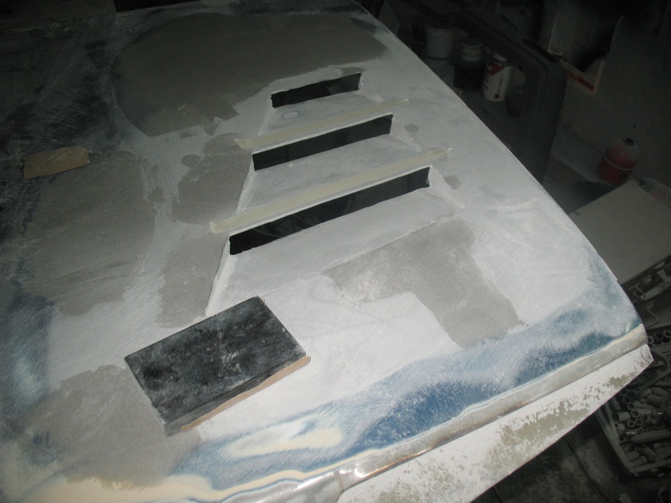

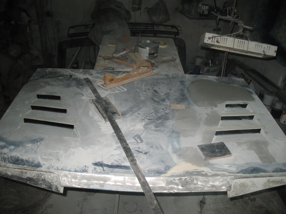

потом то я конечно пожалел что вырезал эти жабры, по неопытности проварил их сплошняком и капот естественно повело, намучался с рихтовкой его и вышпаклевывать, ну ниче уже почти готово)

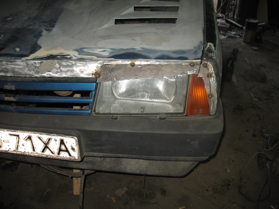

Опять же из той серии поспешишь людей насмешишь) приварил ресницы с нутри не подумаф что они будут о фары бится да еще и с тонкого метала xD оторвал сразу же, притопил немного вары и сделал в стык.

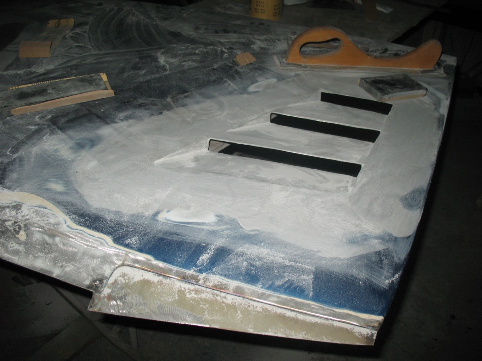

Далее мои крылья сгнили мне подарили 2 более менее нормальных крыла, крылья кривые конечно ну ниче вроде зазоры повыставлял, но вот проблема с левым крылом содрал шпаклевку старую и понял что оно в угол крепенько вмято попробывал отрихтовать, не сильно получилось метал скукожился крепко, появилась проблема с зазором между крылом и поворотом, ну и решился сделать дополнения к ресничкам на крыльях)

жабры не в ту сторону смотрят, если ты думаешь что при езде, туда будет задуватся встречный воздух — ты ошибаешься
знаю) я делал для красоты а не для обдува, там сток мотор и ничего более там не будет:)
