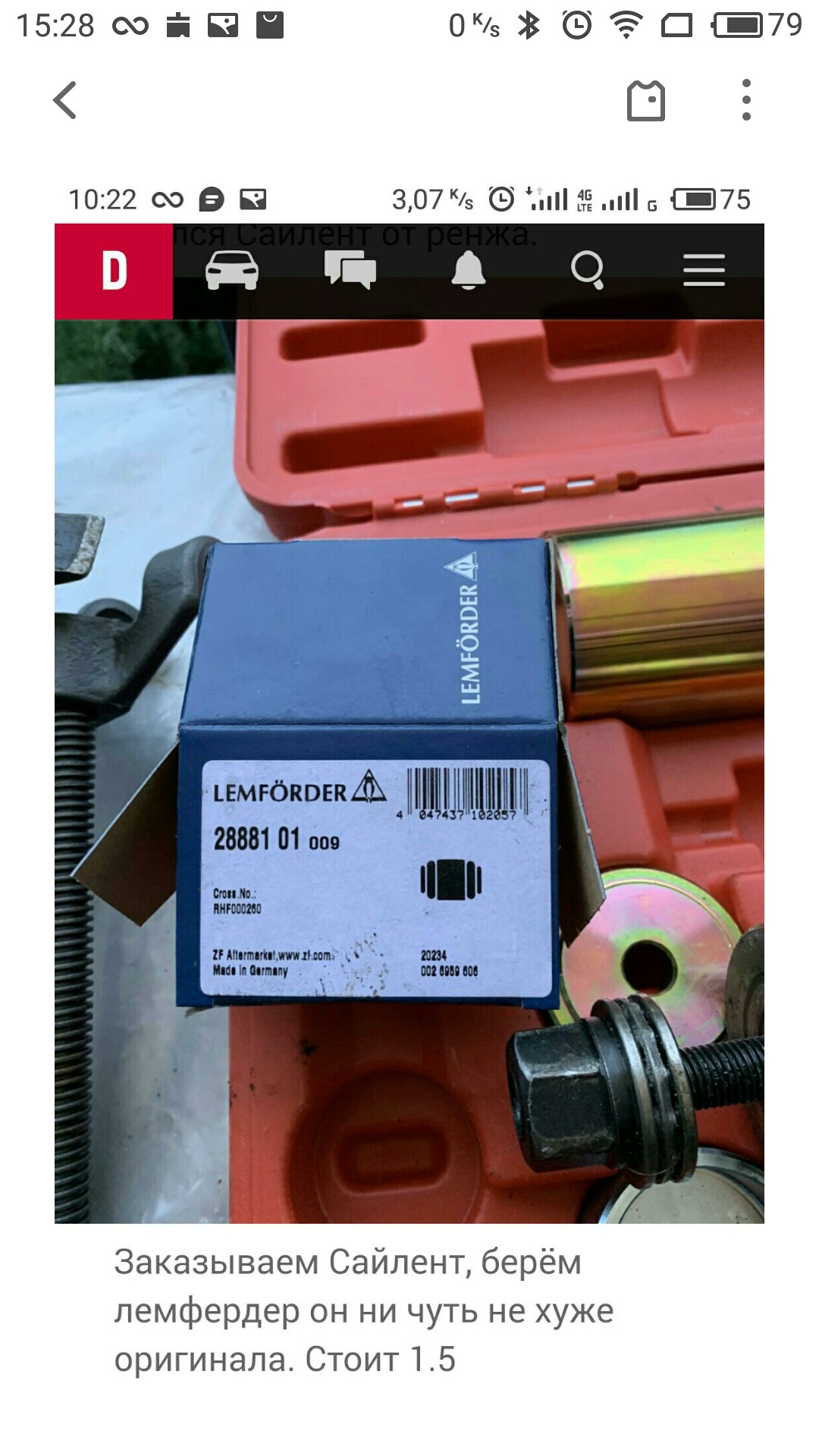

Ребята, кто то сталкивался со скрипом в задней подвески и не большим люфтом задних колёс?
Вообщем там производитель рекомендуется менять весь задний кулак в сборе стоимостью от 30т.р. х на две стороны. и это только стоимость з\ч., !
но можно поменять тот самый НИЖНИЙ ПЛАВАЮЩИЙ ШАРНИР и это не простой саленблок как тут кто то ранее уже описывал данный ремонт. а именно плавающий шарнир!
Вопрос заключается в том, что их очень много вариантов и они совсем не дорогие от 1т.р. до 4т.р!, но важно понимание размеров внутреннего и внешнего диаметра именно нашего
а\м Land Rover Discovery Sport 2.2 SD4.2015г.в.
Вот он
это же простой саленблок, а НЕ ПЛАВАЮЩИЙ ШАРНИР.
инфа из источника экзист.
Поправьте меня если я ошибаюсь!)
ШС называется, шаровый сайлентблок.
ну верно, шаровый сайлентблок., соответственно внутри должен быть шарик и смазка. В том что выше есть шарик и смазка или только резинка и втулка?
