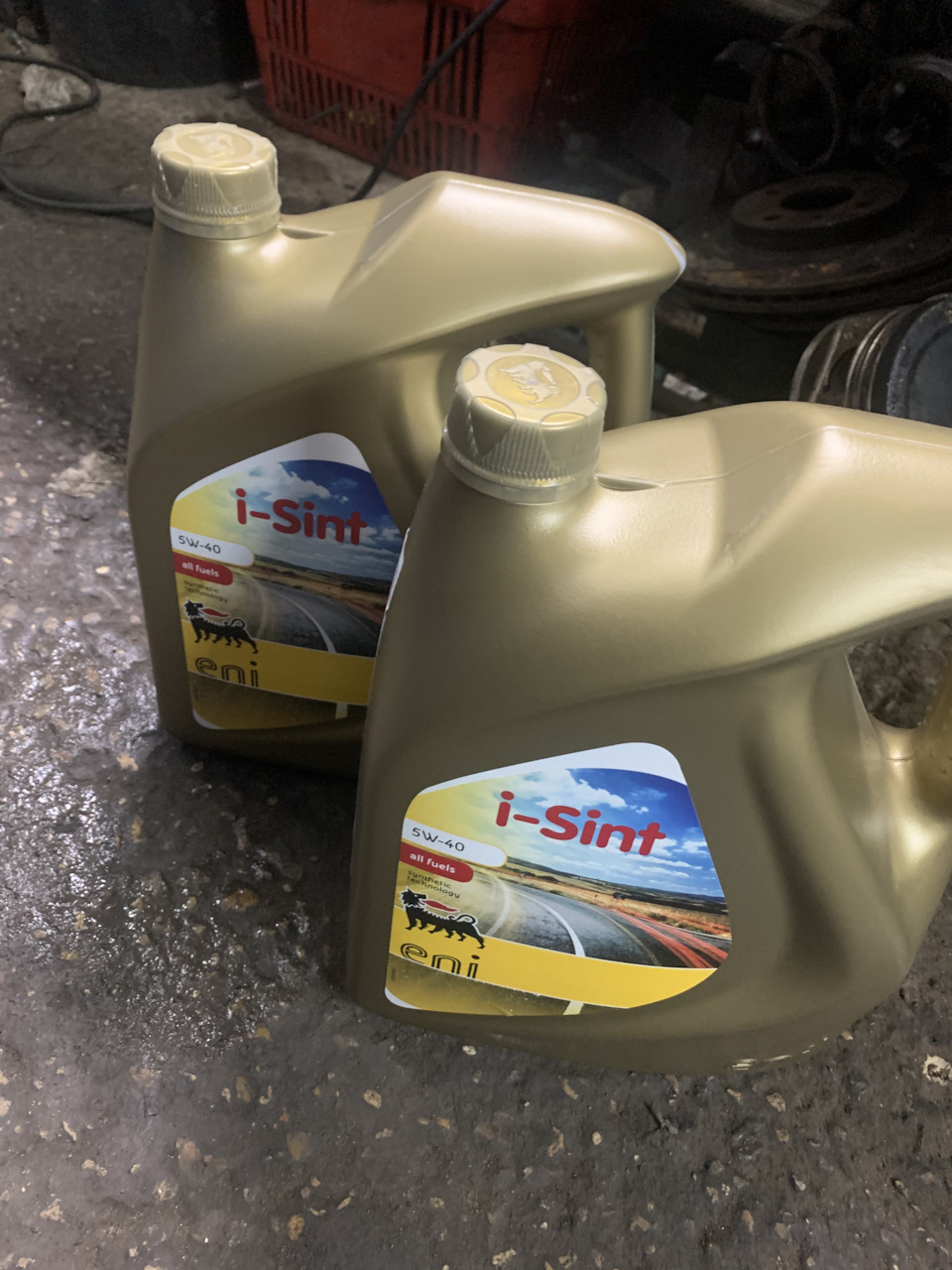

как масло Ени? на пробу хотел залить))
Хорошее)даже очень)
ждём отзыв при следующей замене ))
Отличное. Я тоже на таком

А масло какое лил в предыдущий мотор ?
Agip Eni
странный выбор
