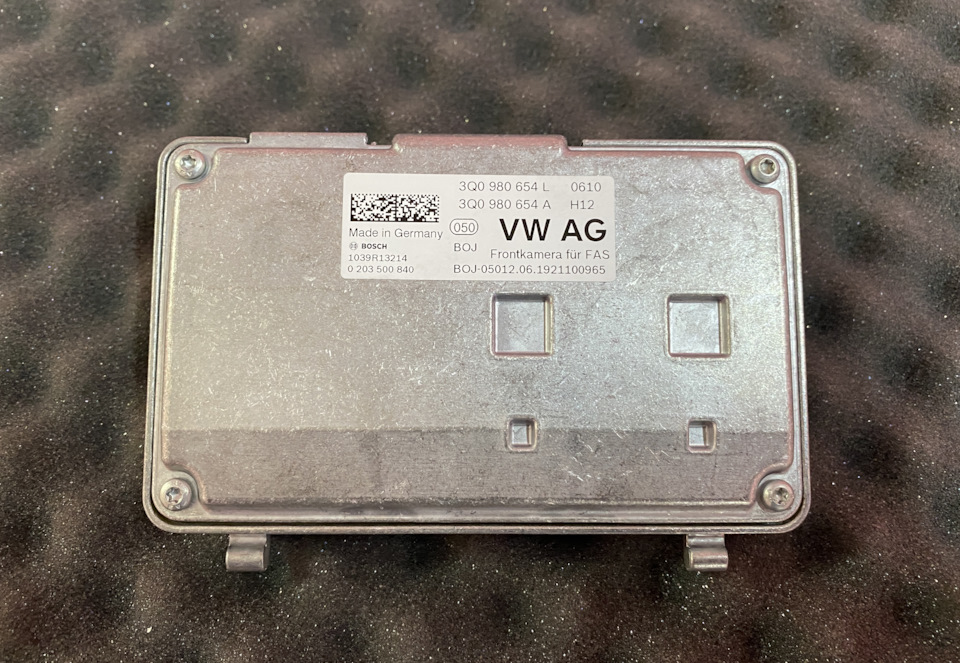

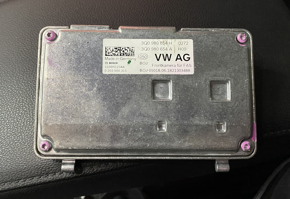

В свое время была установлена камера ассистентов 3Q0980654L 0610
Все бы хорошо, но было пару моментов, которые меня не устраивали, а именно: 1. авто часто требует принять управления — достало постоянно дергать руль; 2. периодически теряет середину полосы и прижимается к краю полосы — не очень приятные ощущения.

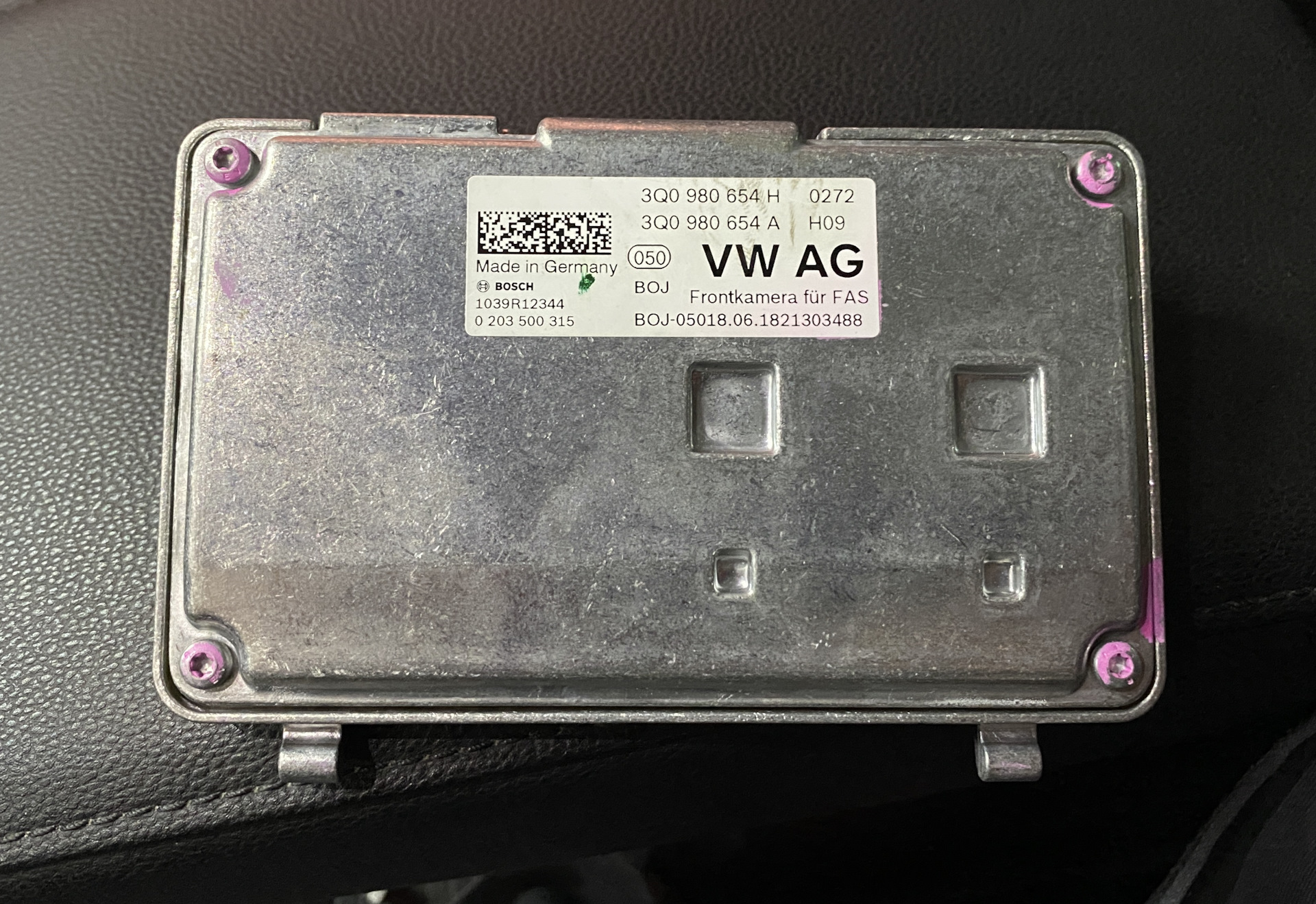

Ну думаю надо изучить тему и, возможно, это исправляется прошивкой/калибровкой. И вот однажды мне попадается пост про замену камеры ассистентов и там схожие проблемы Даунгрейд камеры ассистентов, теперь 3Q0980654H 0272
Сразу заказываю себе из Польши камеру ассистентов 3Q0980654H 0272

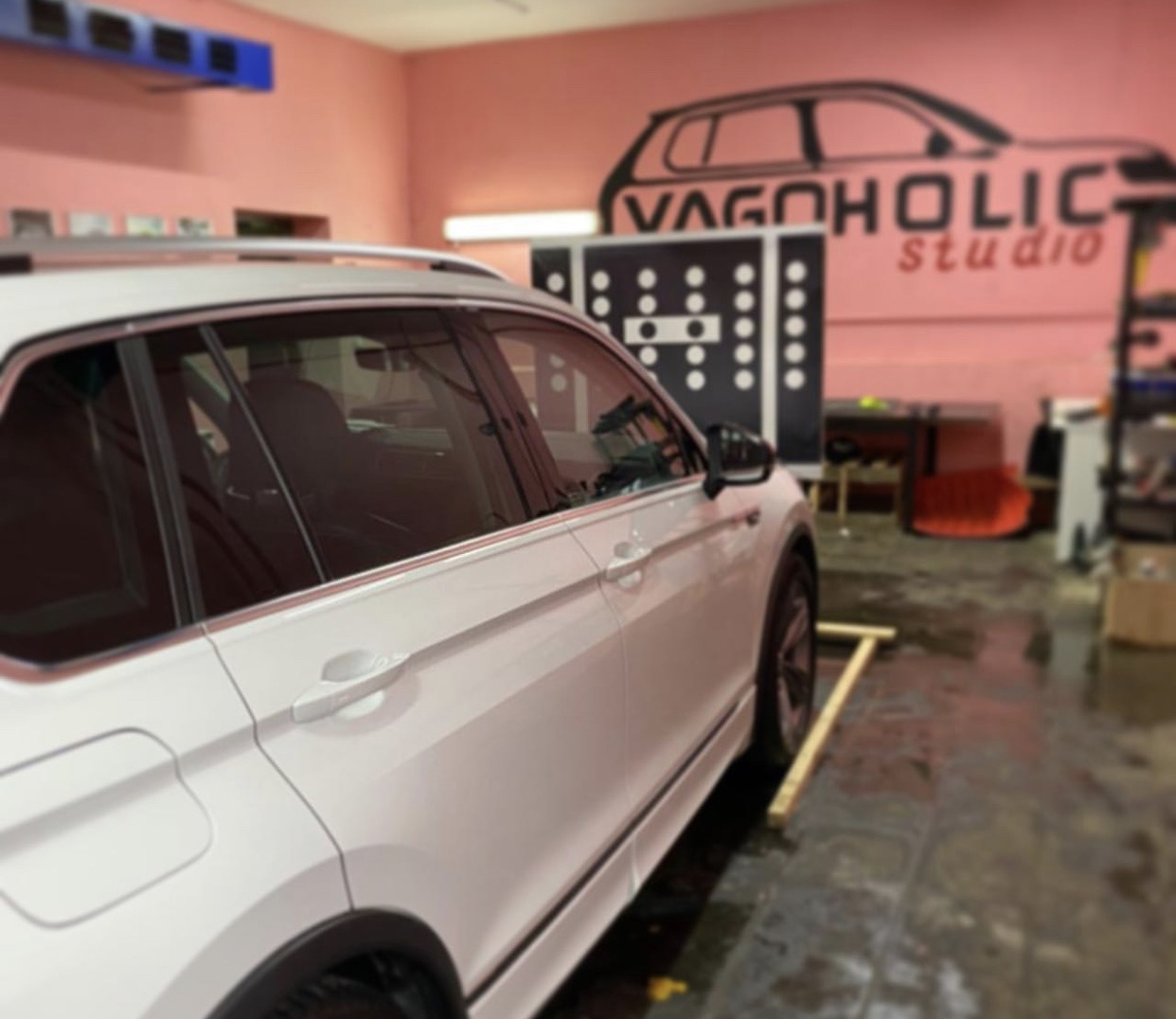

и после получения еду к ребятам из Vagoholic-Studio на замену и калибровку.
Теперь осталось набрать статистику работы с данной камерой и надеяться что все это не зря 😂

Приветствую. А где заказали камеру с индексом Н? И сколько вагоголики взяли за работу?
привет! на алегро.пл
по цене у вагоголиков лучше уточнить
Сегодня ответили 25 тыс. Имхо дорого
ну это с камерой, проводкой, установкой и заливкой параметрии же.
тоже с алегро заказывал себе вместо L ревизию H, только поляк, гад, прислал блок с крашем.
я весь день вырезал листки чтобы собрать этот долбанный стенд, а оказалось всё это напрасно потому что была ошибка "внутренний сбой камеры". ладно хоть деньги поляк вернул. говорят, повезло что так легко. видима заранее знал что кирпич отправляет…

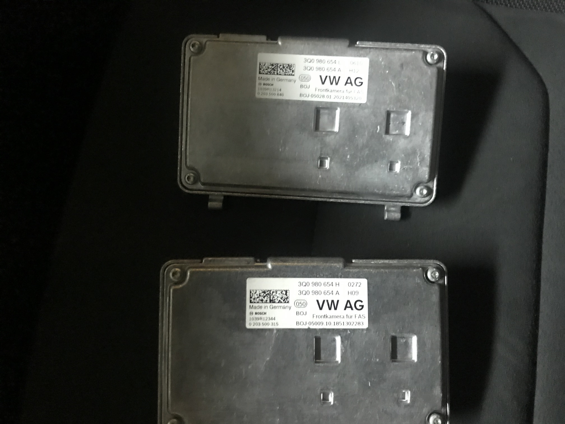

Я бы старую L купил за хорошую цену
старую уже забрали 🤷♂️
L не хуже H отличия в зависании знаков и все
точно. еще и знаки висли 🤪🤓
A4Viktor
Не только знаки, хуже и с точки зрения лейна
Я протестил все варианты, версия L в плане лейна неплоха, машина меньше рыскает по дороге в отличии от H, но это сугубо мое мнение . Худшая считаю S
Ага, тут чем дальше (новее) тем хуже. 2q0 не исключение)
Согласен

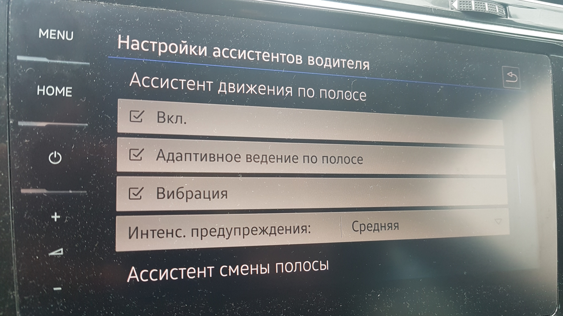

Удержание в полосе нужно активировать и не будет рыскать.))
Кстати и руки на руле будет лучше работать.))
А Лайн может работать не активированным ? 😁
Ты не понял, о чем речь.))
Адаптивное ведение по полосе нужно активировать, чтобы тачка не болталась как дерьмо в проруби между полос.)))

подскажите знаки сильно виснут, сейчас в поисках камеры и есть проверенная L от ваг серп, и куча H с али с польши и авито, вот думаю играть ли в лотерею с H стоит ли оно того?
Пару человек приезжали с камерами H ко мне на установку, у обоих камеры оказались кирпичи.
