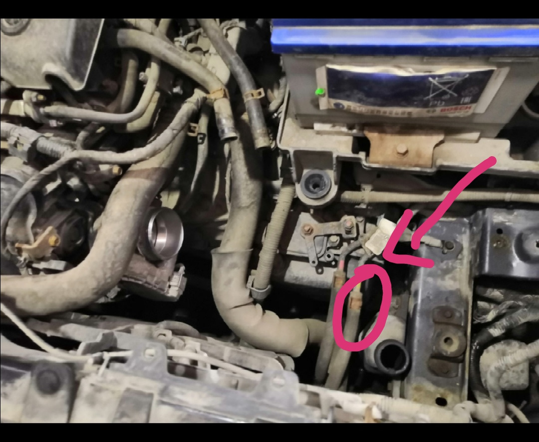

Всем доброго времени суток!
Решил поменять масло в акпп.
Последний раз менялось оно полностью в 90.000 км.
(1) Откручиваем и снимаем воздушный фильтр полностью.
(2) Снимаем защиту.
(3) Заводим авто, греем до рабочей температуры и гоняем акпп по ® (D) с задержкой 15-20 секунд и глушим.
(4) Сливаем масло, меняем уплотнительное кольцо на сливной пробке, и закручиваем обратно. у меня слилось 5 литров. Как оказывается потом был лишний один литр.
(5) Откручиваем болт отверстия сапуна и медлено но уверенно заливаем 5 литров масла (у кого слилось меньше, столько и заливаете) например слилось 3.600 грамм, заливайте 4 л. Лишнее масло потом сольется с контрольного отверстия.
(6) Закручиваем болт отверстия сапуна через которое заливали масло.
(7) Заводим авто, прогреваем и гоняем АКПП по ® (D) так-же с задержкой 15-20 секунд.
(8) Авто не глушим, ставим на паркинг и откручиваем контрольную пробку. Смотрим что-бы масло выливалось тонкой струйкой (если перелив оно сразу начнёт интенсивно лить из контрольного отверстия) ждите пока не пойдёт тонкая струя, меняйте уплотнительное кольцо и закручивайте пробку.
У меня слилось 5 литров масла, залил тоже 5 литров.
И слился 1 литр из контрольного отверстия.
Изначально было перелито.
Всем добра и удачи на дорогах! ✌️

И не нашел записи у том, что нужно снять шланг обратки, иначе масло будет очень плохо заливаться!
Знал, не стал снимать
