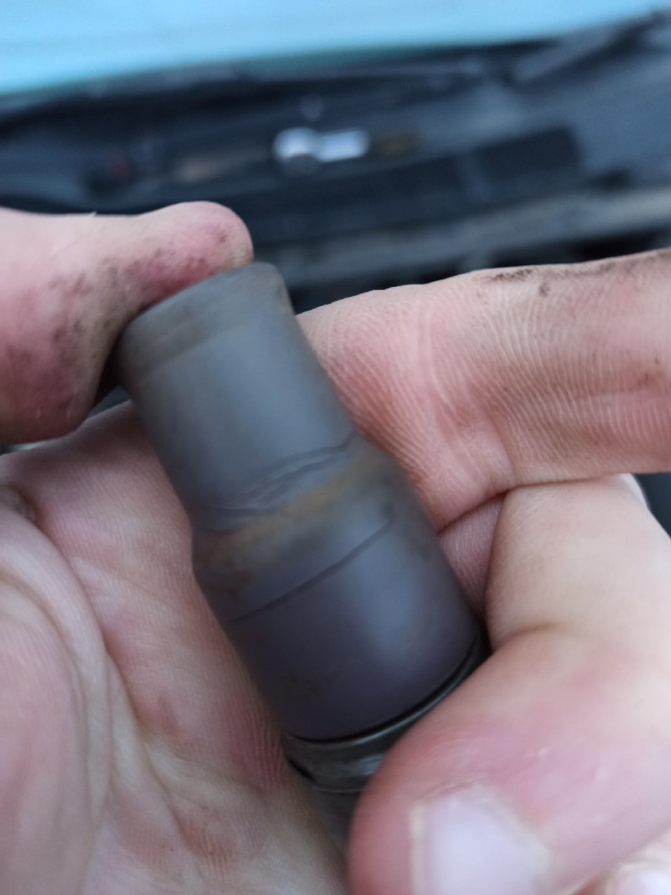

В общем, была проблема с непостоянными пропусками зажигания. Замена свечей не дала результата, при снятии катушек заметил что наконечникам пришёл п*****, решил заменить 2 катушки на контракт (было б больше денег на тот момент, купил бы 4) ибо у них даже корпус треснул, замена помогла, но не надолго.
Решено было на оставшихся двух заменить наконечник, выбор пал на СТАРТВОЛЬТ (производство китай, разработано стартвольтом), ибо цена збс, быстрая доставка.
На катушку встали как родные, на свечу немного туго, по диаметру на свечу новые заметно меньше, вполне возможно что старые просто растянулись.

А где фото новых?
к сожалению не сделал
