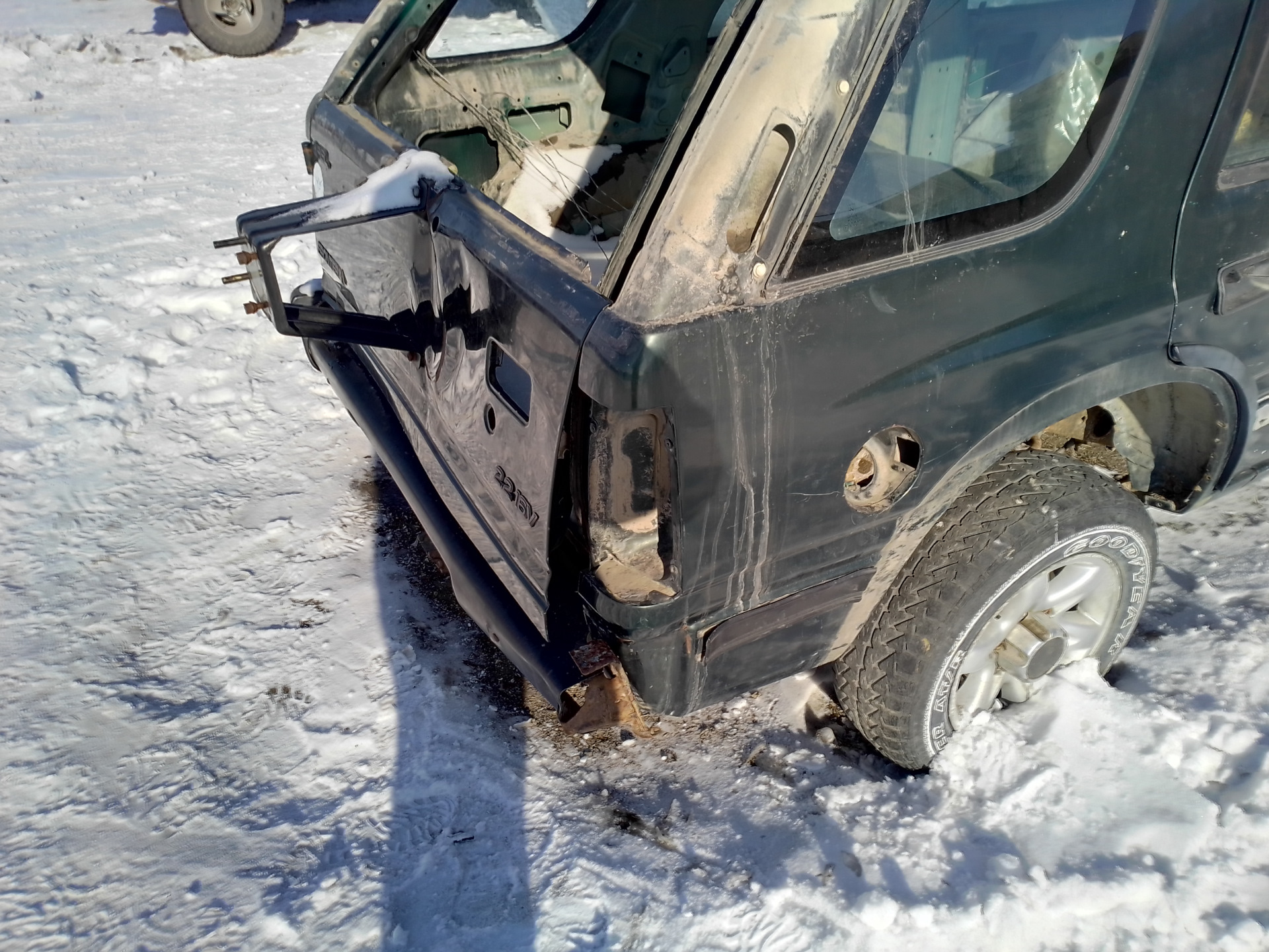

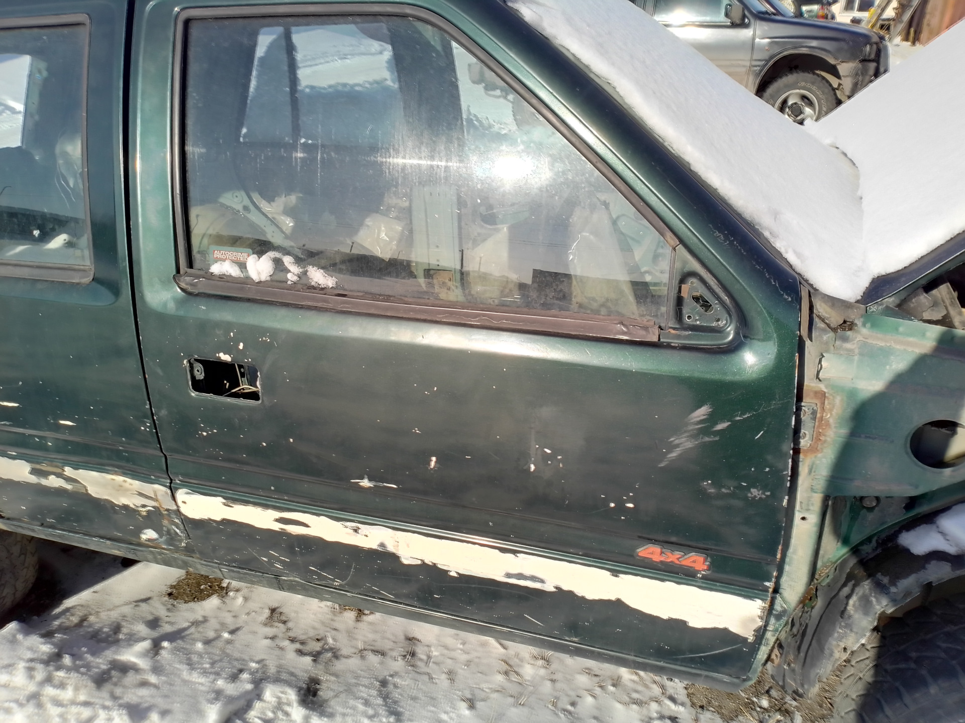

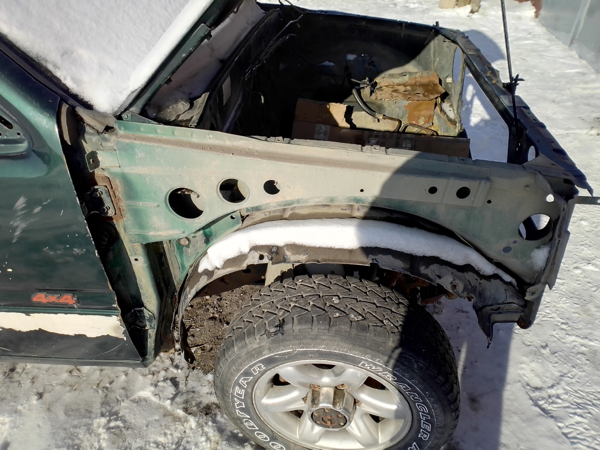

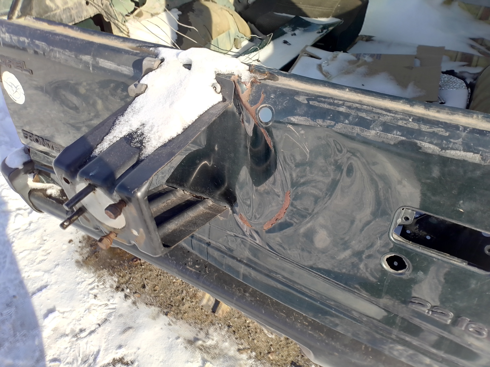

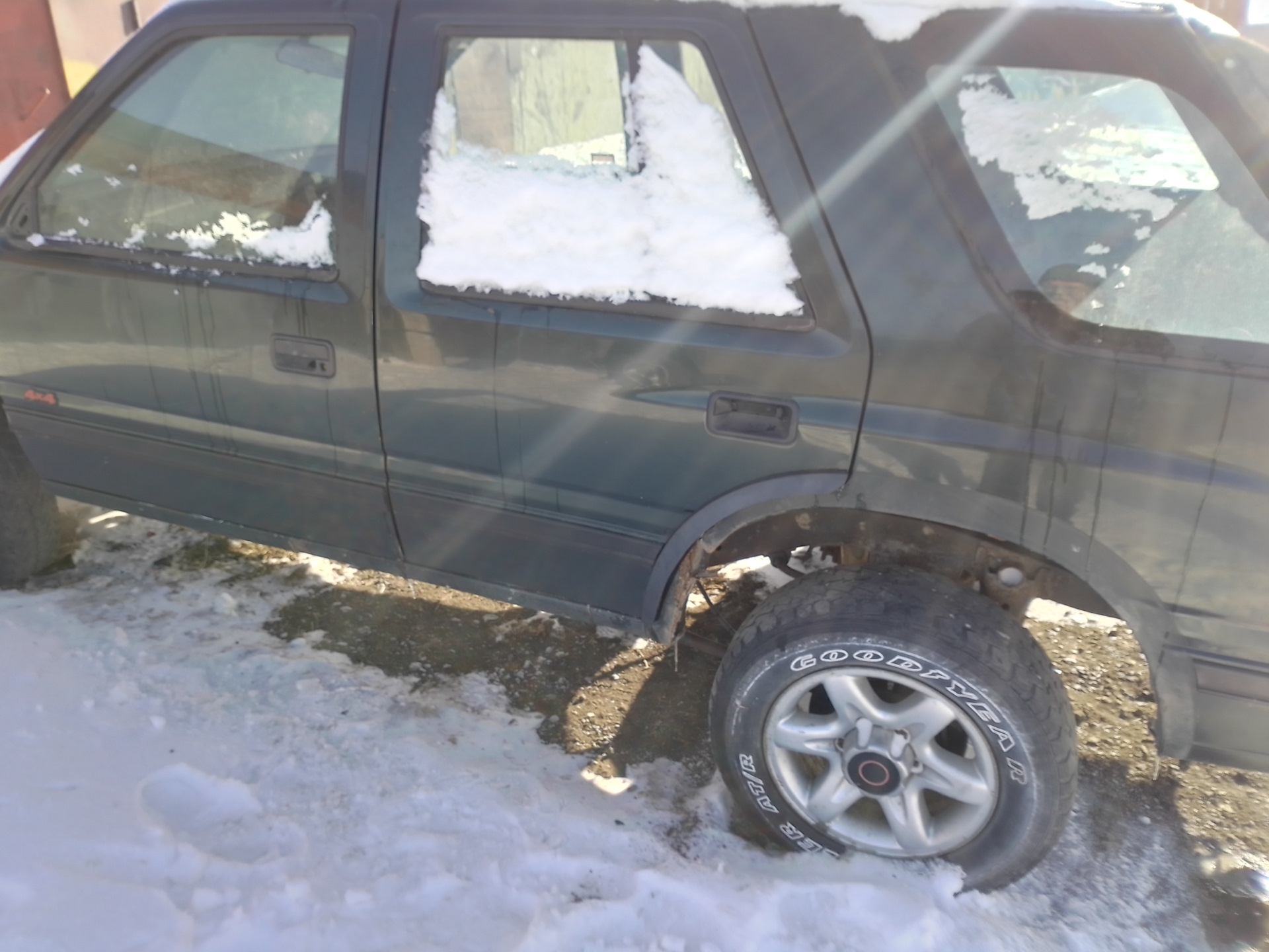

Вобщем дело такое тут мне предложили кузов от фроси 1997 года рождения, есть кояки по кузову но их в разы меньше чем на моем кузове.

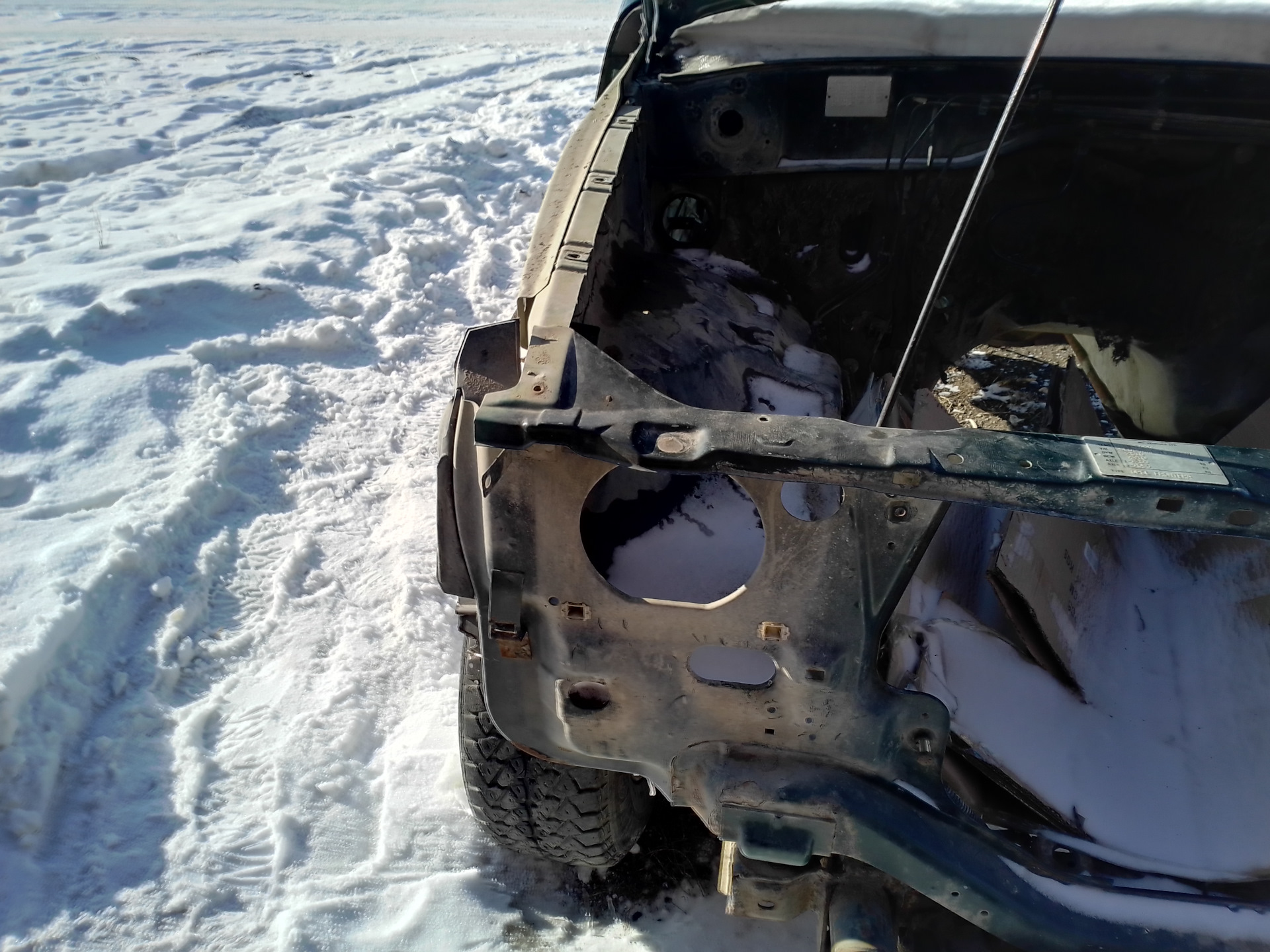

Надо будет искать дверь багажника

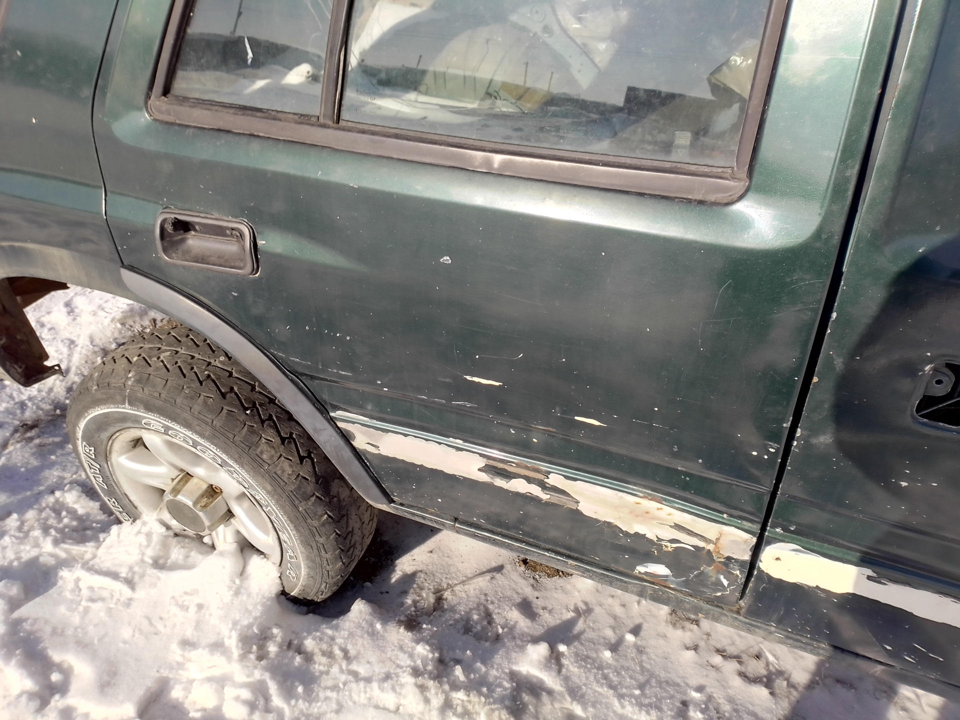

Ну еще один косячек это передняя дверь, а может и нет, я не поял что это белое на двери

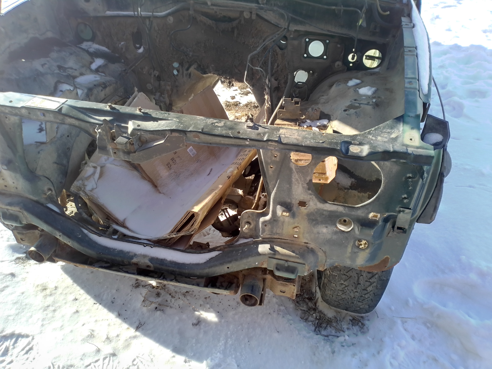

Если буду забирать то сразу тоже заберу и внутрянку по облицовке.
А теперь еще немного фото
Интиресно сколько будет стоить переустановить кузов?
Вобщем как то так

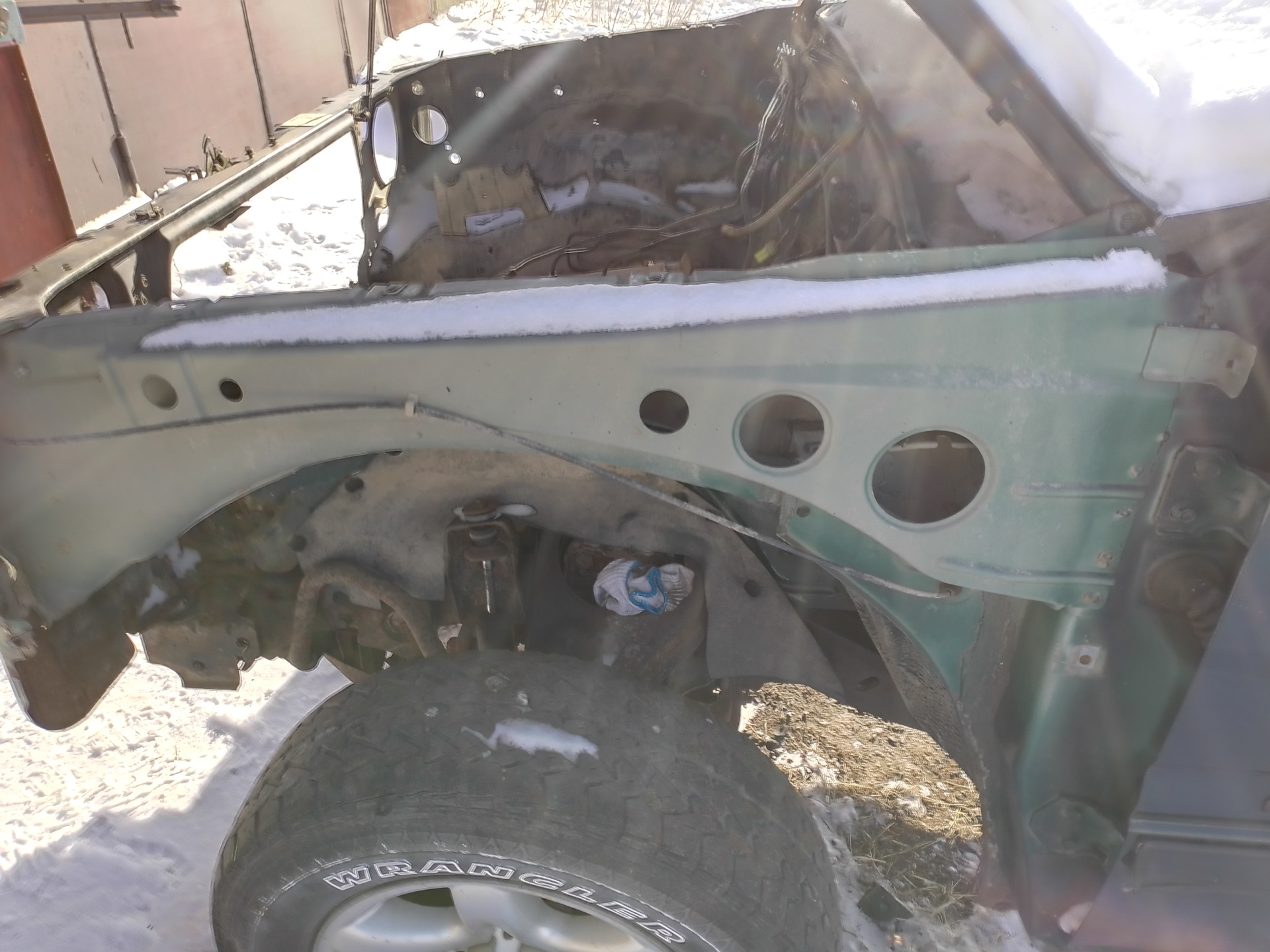

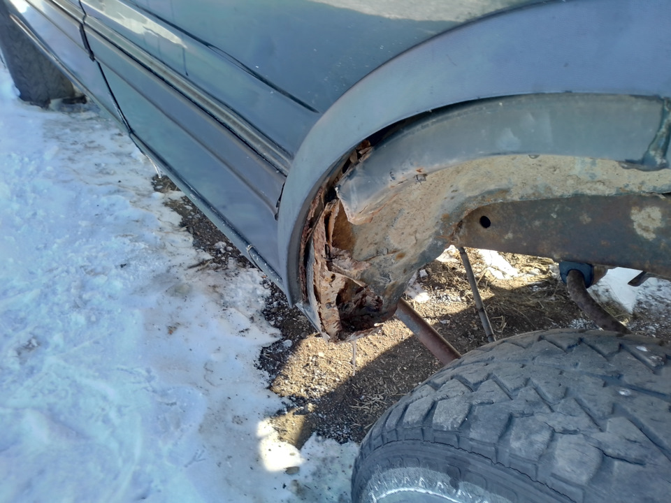

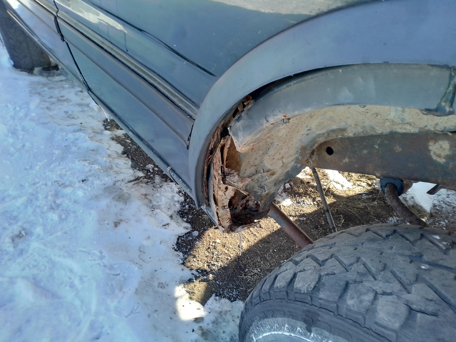

P.S. Да еще надо будет левое переднее крыло найти, мое гнилое.

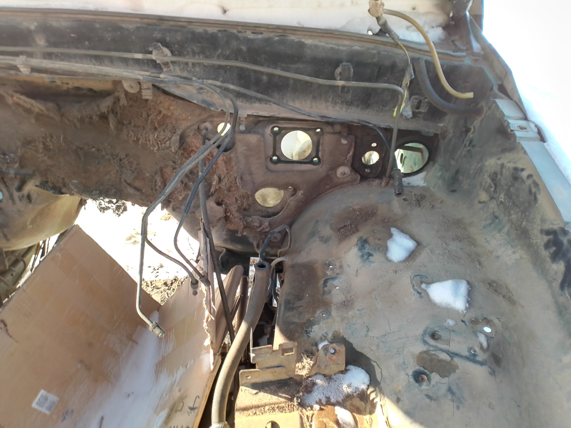

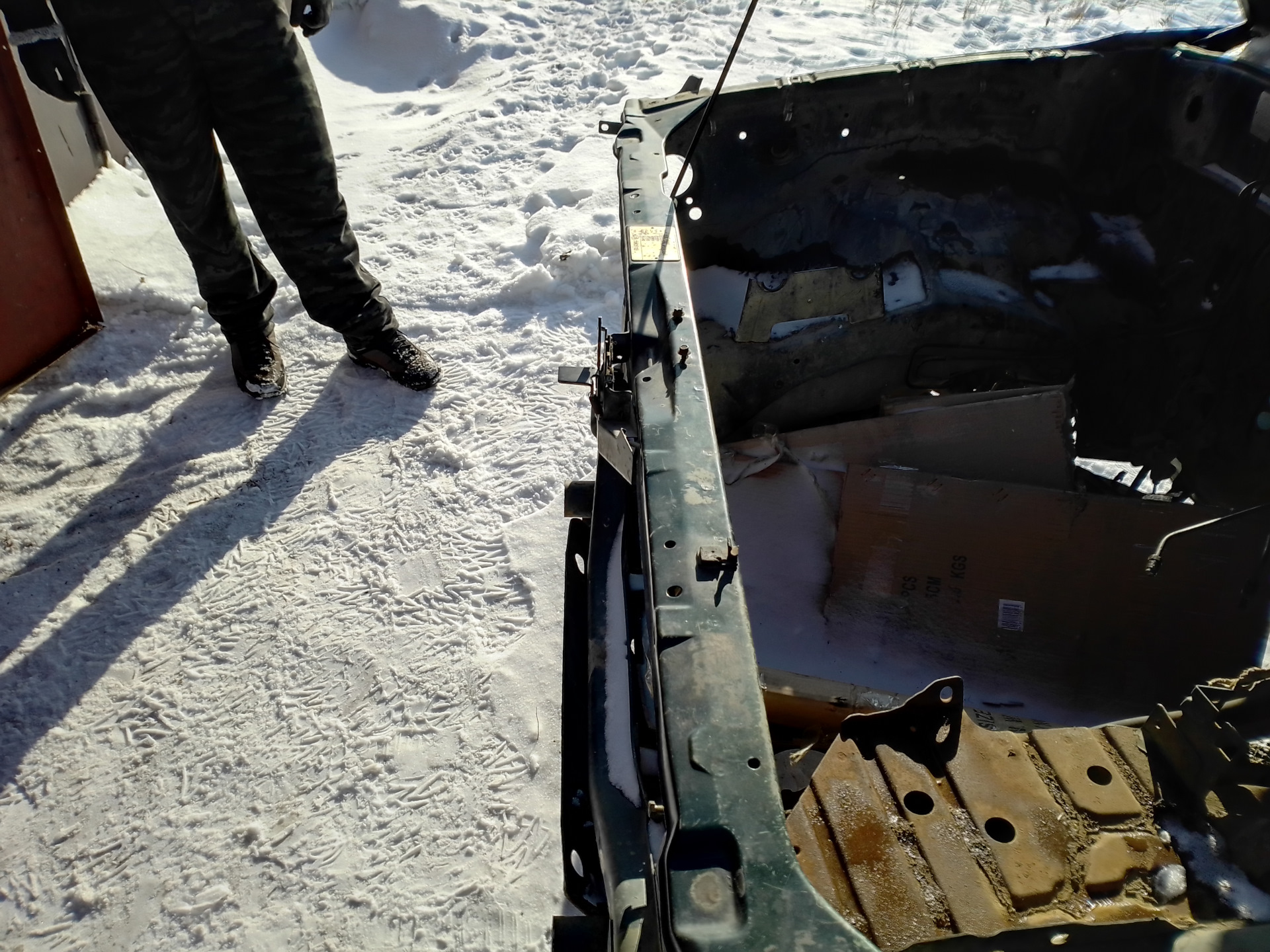

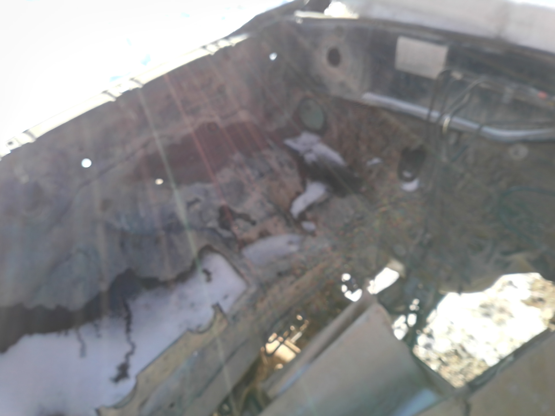

если нету фоток Целого Красивого Пола особенно в ногах водителя и пассажира, то мероприятие становится сомнительным. та же история с задними крыльями: гниет место за брызговиком. остальное — ремонтируемо. крылья — меньшее из зол)
в Воронеже перекинуть кузов стоит 20 тыщ. это при разобранном салоне.
Это я фоткал, пол целый и впереди и у задних пассажиров и в багажнике, просто его не сфоткал
перспективы, значит, есть)) думайте сами…
Костя если будешь калитку брать смотри металл возле петель.на моей петли закисли и вырвало металл, пришлось подваривать.потом в петлях отверстие просверлил и смазывал переодически.
Крылья я на свою брал polcar, недорого и хорошие, единственно нет отверстий под повторители. Ну и не мешало бы накладки на крыльях снять посмотреть.еще проверить металл на стойках под петлями, слабое место

Ну если только эти косяки, то неплохо. Видимо билась в арку, вот и сгнила.
Как то сомнительно. Но на месте виднее.
Ну на любителя ! Я когда искал фросю, искал только до 94 года выпуска, как раз из за двери задней. Не нравится как она открывается, борт тоже не очень, с глубины багажника что то достать проблема если ростом мал, но дверь, Я как увидел на одном как она провисает, все, Я решил, только борт!
