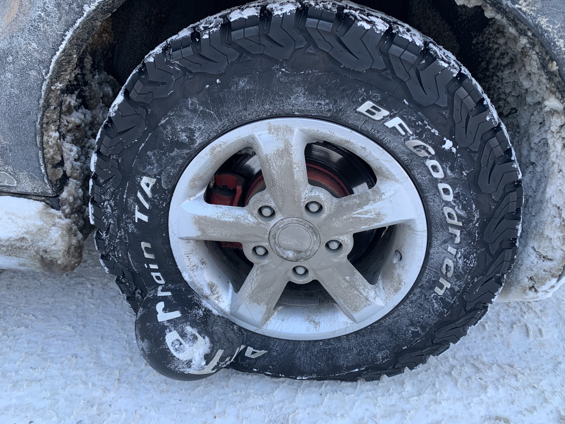

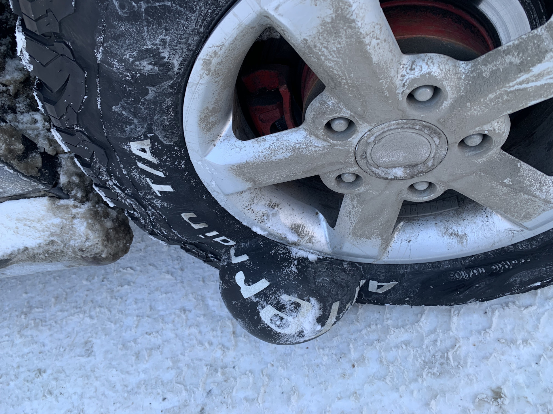

Судя по состоянию резина и года не проехала, по гарантии имхо добивайте продавца, а тут явно производственный дефект( разрыв внутреннего каркаса), если только вы ее жестко не били в яме какой-нибудь, обычно так грыжи и появляются. Но судя по фото повреждений литого диска вроде нет.
Строго говоря это не МТ, а АТ. Во-вторых, это такая АТ, которая КО2 — её разработчики создавали на базе КО, как раз серьезно увеличивая её сцепление именно в сторону скользких поверхностей, в т. ч. снега и льда. И увеличенное сцепление на снегу и льду относительно летних и всесезонных шин других моделей продемонстрировано и подтверждено сертификацией 3PMSF (те самые три вершинки со снежинкой). А их просто так на боковину покрышки не наносят, надобно тестами подтверждать. Так что с серьезными разоблачениями на твоем месте я бы повременил.
тоже разочарован в новом гудриче. купил 2020 года комплект, на вторую же гравийку поймал сквозного камня (вожу очень аккуратно). остановился перекурить, вышел, слышу ссссссс. вогнал 3 шнурка паралельно, доехал. со старым червяком такого не было! пришел в магазин, начал наматывать продавану. как думаешь, что он мне ответил? В НОВОЙ МОДЕЛИ МЯГКАЯ РЕЗИНА, НЕ ДЛЯ ТОГО, ЧТО БЫ ОНА СУКА БЫСТРЕЕ ТОЧИЛАСЬ, А ПОТОМУ, ЧТО СТАРЫЕ ЧЕРВЯКИ, ИЗ ЗА ЖЕСТКОЙ РЕЗИНЫ ВЕЛО ВИНТОМ НА 50% ИЗНОСА. сука уникальный дебил Карл! резину в продажу, как новую б/у, ОДНОЗНАЧНО!
Прошёл и крым и рым на гудриче 20 года 265-60-18 вообще нихрена с ней, прицеп, грязь, горы, щебенка, асфальт, камни… так что невезуха… я на Купере стт в первый выезд боковину пробил на остатках узкоколейки, хотя там до и после сколько я и другие ездили ни разу такого не было
дело в том, что камень вошел между шашек… сама резина мягче, ощутимо мягче. это признают все. но камень, сквозь корт, между шашек, для меня это перебор. про свой рым и старый гудрич-червяк, время отнимать не буду
пысы: обычная межпоселковая гравийка, ни какого скальника, некоторые д******* умудряются даже на зимней липучке там ездить, не пробив…
Знаете, я ловил обломок напильника, но говорить что резина дерьмо потому что ее напильник заострённый пробил как минимум глупо. Я о том, что верхний слой это резина и резина фрикционная, под ней несколько слоёв резины создающей крепкость покрышки в перемешку с кордом, поэтому если пробивается силовая часть ну это как бы, не повезло, а не резина плохая… подумайте лучше о том что на другой могло вхлам порвать покрышку. Тот же duratrac с кевларом (где он там этот кевлар) рвёт боковины только в путь.
вы опять про боковины?) и да, ключевое слово корд. если кордовый слой стал кака, в погоне за весом покрышки его "усилили", то такие А/Т колеса дерьмо. логично? из фото топик стартера я сделал параллельный вывод про кордовый слой нового федрыча…
Резина отличная для своих целей и имеет совершенно определённое назначение, но только не зимняя 100%. А потом это может быть ещё и подделка, что характерно для стран третьего мира.
Мне кажется, что для Нивы она не подходит по определению ни по цене, ни по области применения. P.S. Весь мир в восторге, а в Мухосранске сказали, что для Жигулей не подходит. )))))
тоже так подумал, ибо херли тогда пузырь, на грыже с диска не вылез посадочным? хотя если микро свищ, и надуло только наружную оболочку резины. не грыжа, а именно верхний слой резины надуло? видал такую хрень на шлангах высокого давления 200-400 гк/см2.

Такое впечатление что на спущенном баллоне катались, а когда увидел накачали, но уже поздно ее проживало и резина расслоилась, или травился слишком низко для офроуда и гонял долго.
Скорее всего брак или резина левая. У меня точно такая же на Черокезе. Проблем нет. Резина всесизонная. Снежинка и горные вершины есть. Это означает, что зимой на ней можно ездить. Производитель это подтверждает. А что за морозы она не выдержала? Может конечно минус большой. Езжу зимой. Всё норм, но у нас морозов больших нет. -15 в среднем и то не долго. Бывает и до -24 падает.
9 Атмосфер?
Жеванный крот! Перегруз?

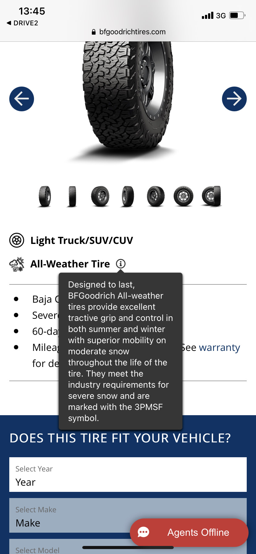

Ассоциация шинной и резинотехнической отрасли Канады TRAC подтверждает соответствие BFG All-Terrain T/A KO2 всем требованиям, предъявляемым к шинам, предназначенным для суровой зимы.

Производитель это прямо говорит, даже более того, он ее под определенные условия и изготавливает. Борис Федорович ни слова не говорит о том, что эту его резину можно использовать зимой! Да и маркировка о том же…Я склонен ему доверять (хотя вообще-то пиндосов не люблю, но тут другой случай!)))
Борис Федорович прямо говорит о том, что эту резину можно использовать зимой, и соответствующая маркировка есть, такая же как на ваших зимних шинах
www.bfgoodrichtires.com/t…/all-terrain-t-a-ko2.html
All-Weather Tire означает "всепогодные шины". Переведите текст описания и улыбнитесь! Можно, конечно, и на ней выезжать на снег, даже на лед… Но лучше перед этим обвеситься силовиками, чтоб не прилетело… Вообще-то я никого не уговариваю, часто вижу соседей по потоку на летней, лысой, не в размер резине. Знаете, что я делаю в этот момент? Стараюсь притормозить и пропустить их вперед, к Богу навстречу…)))
Вы немного не дочитали
Designed to last, BFGoodrich All-weather tires provide excellent tractive grip and control in both summer and winter with superior mobility on moderate snow throughout the life of the tire. They meet the industry requirements for severe snow and are marked with the 3PMSF symbol.
Долговечные, всепогодные шины BFGoodrich обеспечивают отличное сцепление с дорогой и управляемость как летом, так и зимой, а также превосходную мобильность на умеренном снегу в течение всего срока службы шины. Они соответствуют отраслевым требованиям для сильного снегопада и отмечены символом 3PMSF.
"Превосходная мобильность на умеренном снегу"! Огонь!

Так она не только в одном месте разбухла…видно что вся резина грыжами пошла . судя по всему на спущенном колесе просто покатались и не более того .
Йодную сетку сделать и норм)
Подорожник тоже должен убрать грыжу…
У меня ощущения что кто то тут обманывает людей. На диске след вмятины небольшой. грыжа от удара а не от мороза

эта грыжа не от морозов, а от хорошего удара (внутренний пробой резины до корда)
И к диску приклеил…
Не видел такого раньше. жесть.
Это эффект лупы. Шрифт больно мелкий.
буквы тоже повело ?
Может было повреждение корда/грыжа?
видно же что надулся внешний тонкий слой только, как на руке после ожога)

Неправда, это не чисто летняя. Как мы знаем, чтобы зимнюю шину от летней отличает не только рисунок / смесь, но и наличие маркировки.
Главный признак того, что шина подходит для зимнего вождения, – это нанесённая на боковине маркировка 3PMSF (three-peak mountain snowflake), то есть изображение трёх горных пиков и вписанной в них снежинки. Именно этот значок подтверждает, что характеристики шины соответствуют регламенту зимних тестов и она имеет достаточные сцепные свойства для движения по снегу и при низких температурах.
На этих шинах есть маркировка 3PMSF
😃 на заборе тоже написано) Я как то пробовал на ней зимой кататься, ну её нафиг. Даже на оффроаде в глубоком снегу зимняя лучше едет.
Как давно пробовали? Это была KO или KO2? Старая, первая модель BFG AT KO не подходит для зимы.

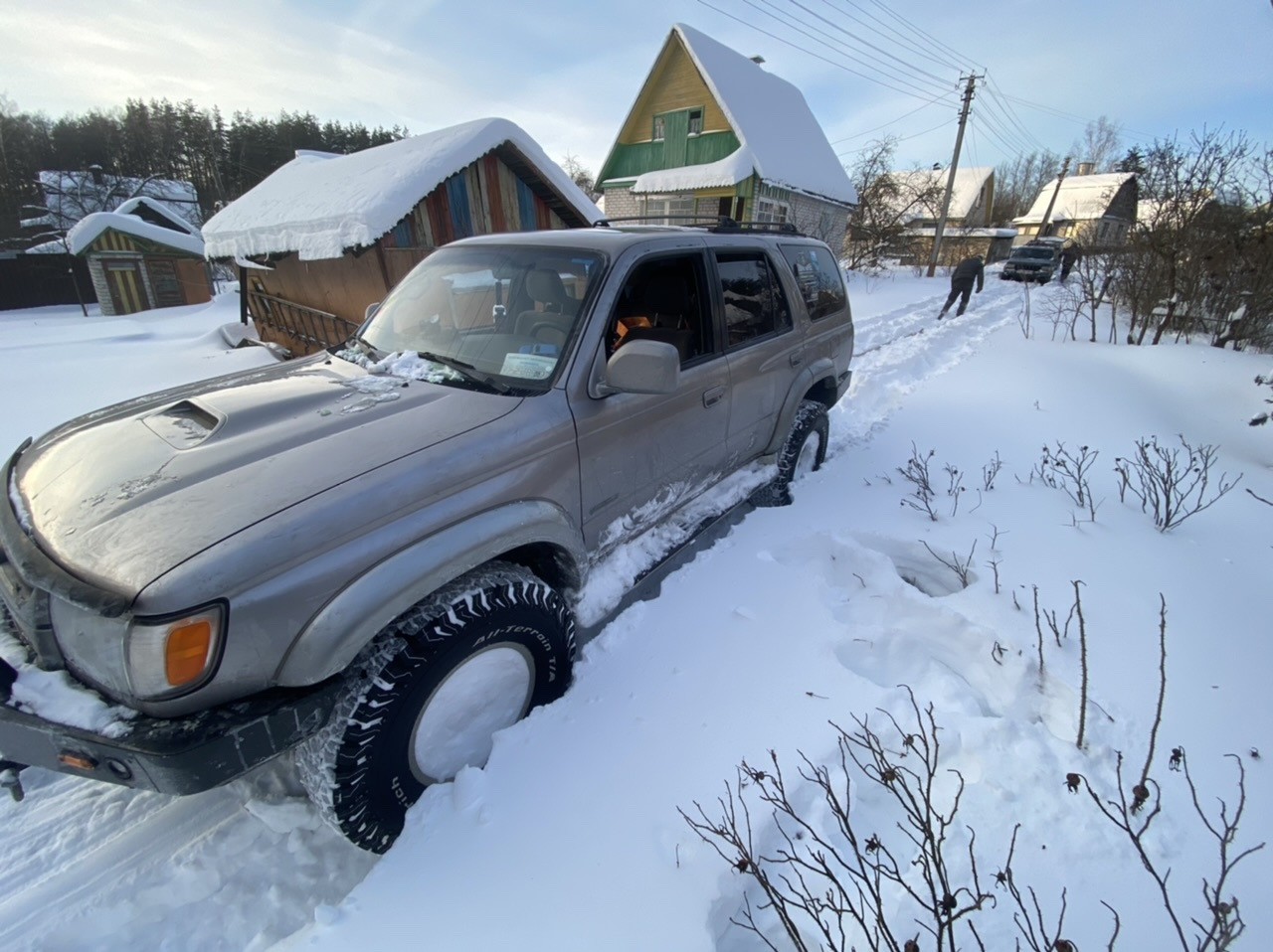

Я на выходных ездил на дачу человека вытаскивать, там снег был 40 см, и нормально всё ехалось

Подобная фигня была с Гудричем еще на первое машине, после чего зарекся их брать

Н русском сайте гудрича яркими буквами написано, что для летнего использования: www.bfgoodrich.ru/auto/tyres/all-terrain-t-a-ko2
Хотя на иностранном обозначена как всесезонка… www.bfgoodrichtires.com/t…/all-terrain-t-a-ko2.html
Но в целом придерживаюсь мнения, что зимой нужна зимняя резина.

Иглой проткни пузырь да камеру сунь, и буш дальше гонять
Вот это обида!))
Подорожник нужно приложить, синей изолентой обматать и ещё на пару сезонов точно хватит)))
Идеальная полусфера ))))

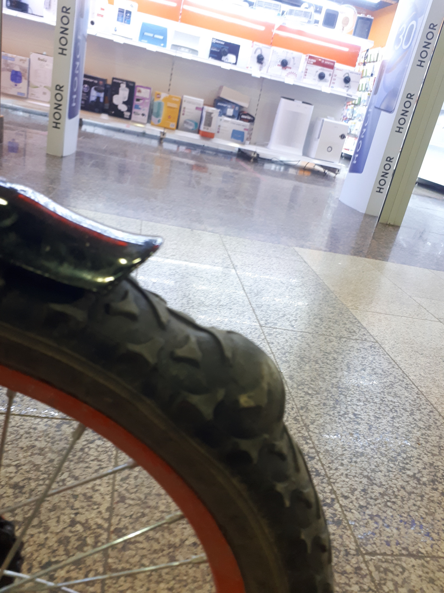

Прям как у мелкого на велике😂😂😂
