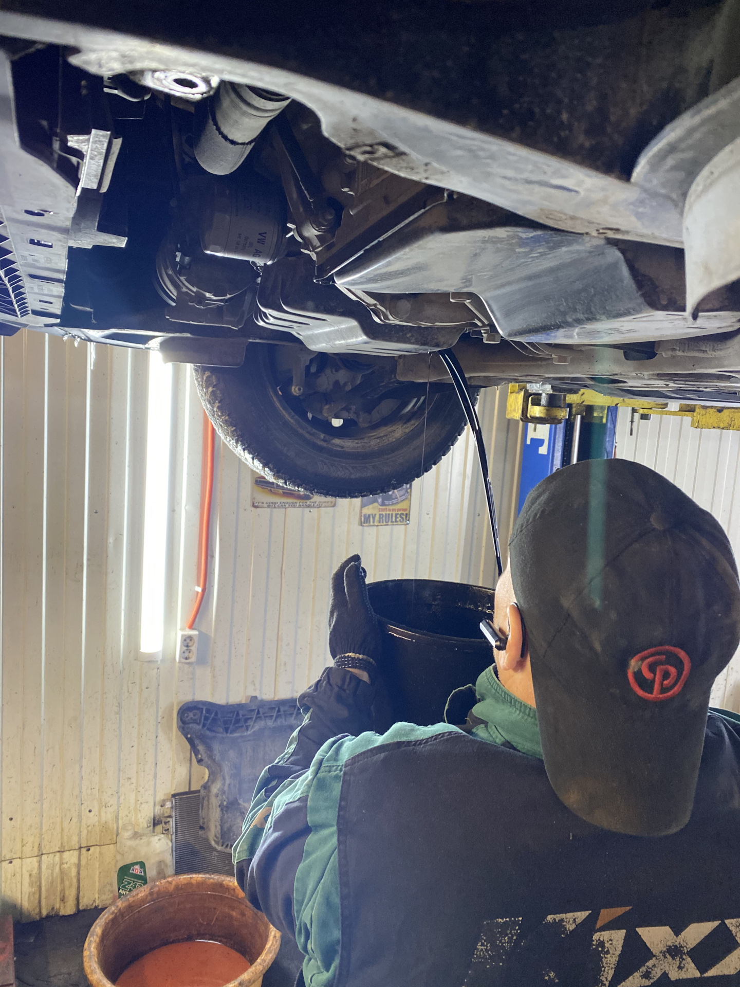

Всем привет, вот и очередное ТО, немного просрочил по срокам, по итогу 8300 откатал на последнем масле, ну думаю не особо критично . В этот раз комплект такой . Салонный не менял, теплее будет заменю сам (7 месяцев откатал с ним только). В следующий раз чувствую большое ТО будет, планирую заменить антифриз, тормозную, ГРМ с роликами и ремешок навесного оборудования
Масло моторное Liqui Moly Leichtlauf High Tech LL 5W-30 -2800
— Воздушный оригинал 446 руб
— Маслянный оригинал 550 руб
— пробка 132 руб
Работа 600 рублей
Итого: 4000

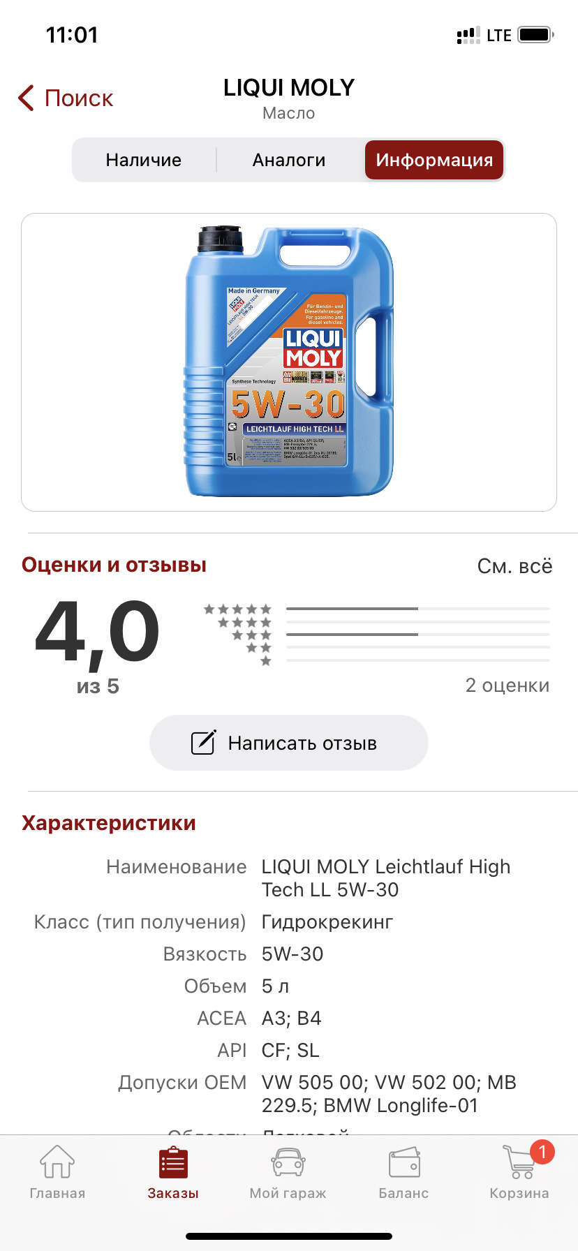

Да блин на хрена в CWVA лить это масло? Дешман еще и 5W30, на таком масле движок долго не проживет.
А что лить думаете надо ?
Ликви Молли хорошее масло, но 5w40 и с допуском 502/505, еще как вариант Кастрол Магнатек с такими же параметрами. По поводу ГРМ советую вам подумать и не заморачиваться с заменой, в Европе он на весь срок службы)

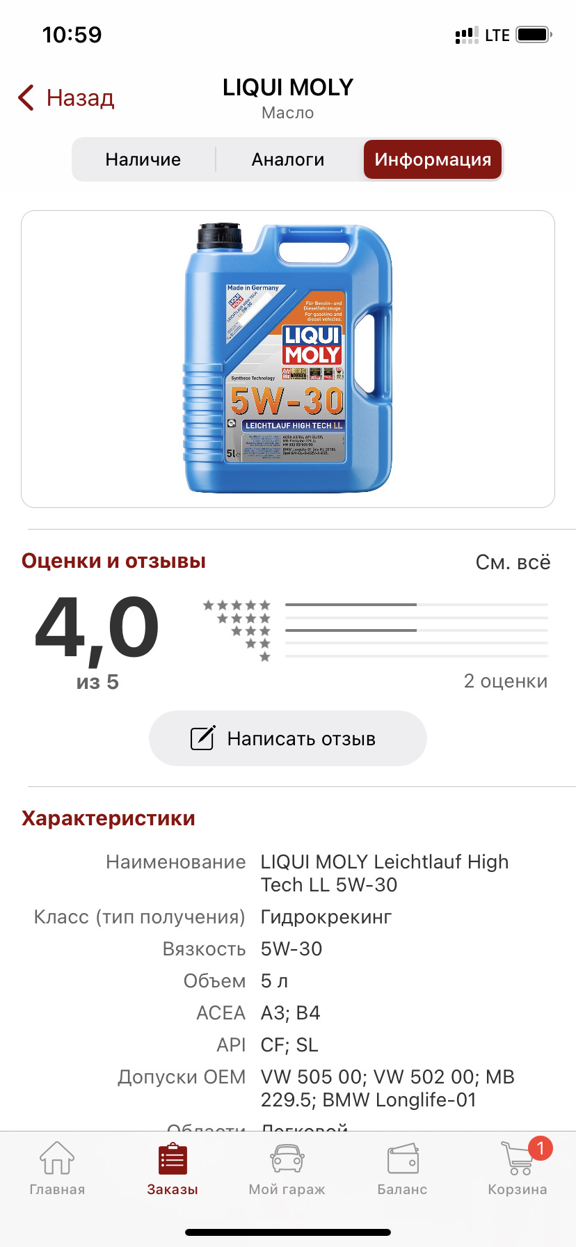

А чего такое масло дешёвое? Я ликви моли за 5к только видел. Можно артикул? И почему оно реально такое дешевое?

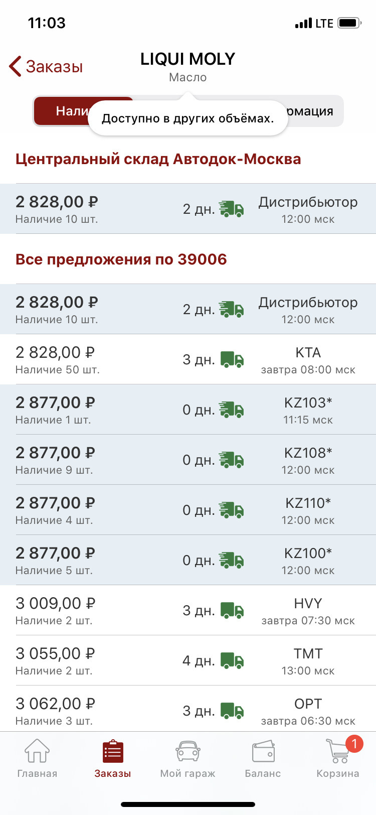

Ну это же не топчик от ликви, есть ещё дешевле, это в целом хорошее масло . сейчас это же в магазине метро 2.4к выходит со скидкой . Артикул с автодока у меня только 39006
Нашёл. Я мотюль лью за 3500 рублей 4 литра! Чего-то дорого мне кажется. Но 5w40. Вот и думаю подешевле чего-либо 🤔. Кстати на конце в моем артикуле 7
MaksLLa

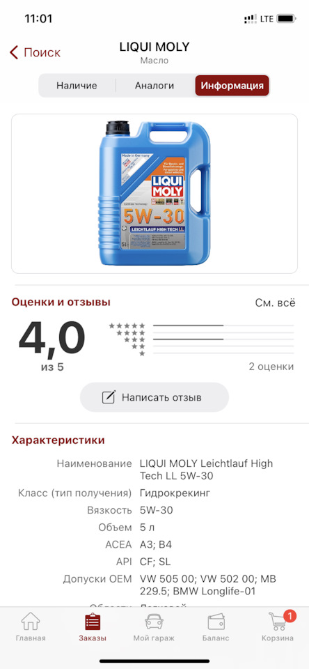

А вот твоё. Не одно ли тоже? Ничего не понимаю
Тоже самое
Да. Цена одна. Этикетки одни. Но кат номера разные. Вот странно
У вас на скрине 5 литров, у меня 4 . Из за этого наверно
Точно! Дошло🤦♂️👍
Почему же оно такое дешевое блин

Масло совсем черное… перекатали.
Ну блин, похоже так есть, надеюсь не аукнется это, следующий раз через 5к сменю
buyerauto
У меня оно чёрное становится, спустя 500 км, но не прям такое, как на фото
Странно. На 5000 км оно темное, но не такое, янтарное больше.
Угу, очень маленькая средняя скорость. Если так всегда, я бы менял масло раз в 5к.
Внимание раньше не обращал на это ) зимой похоже так и есть плюс минус . Летом точно бодрее ) Учту, спасибо !

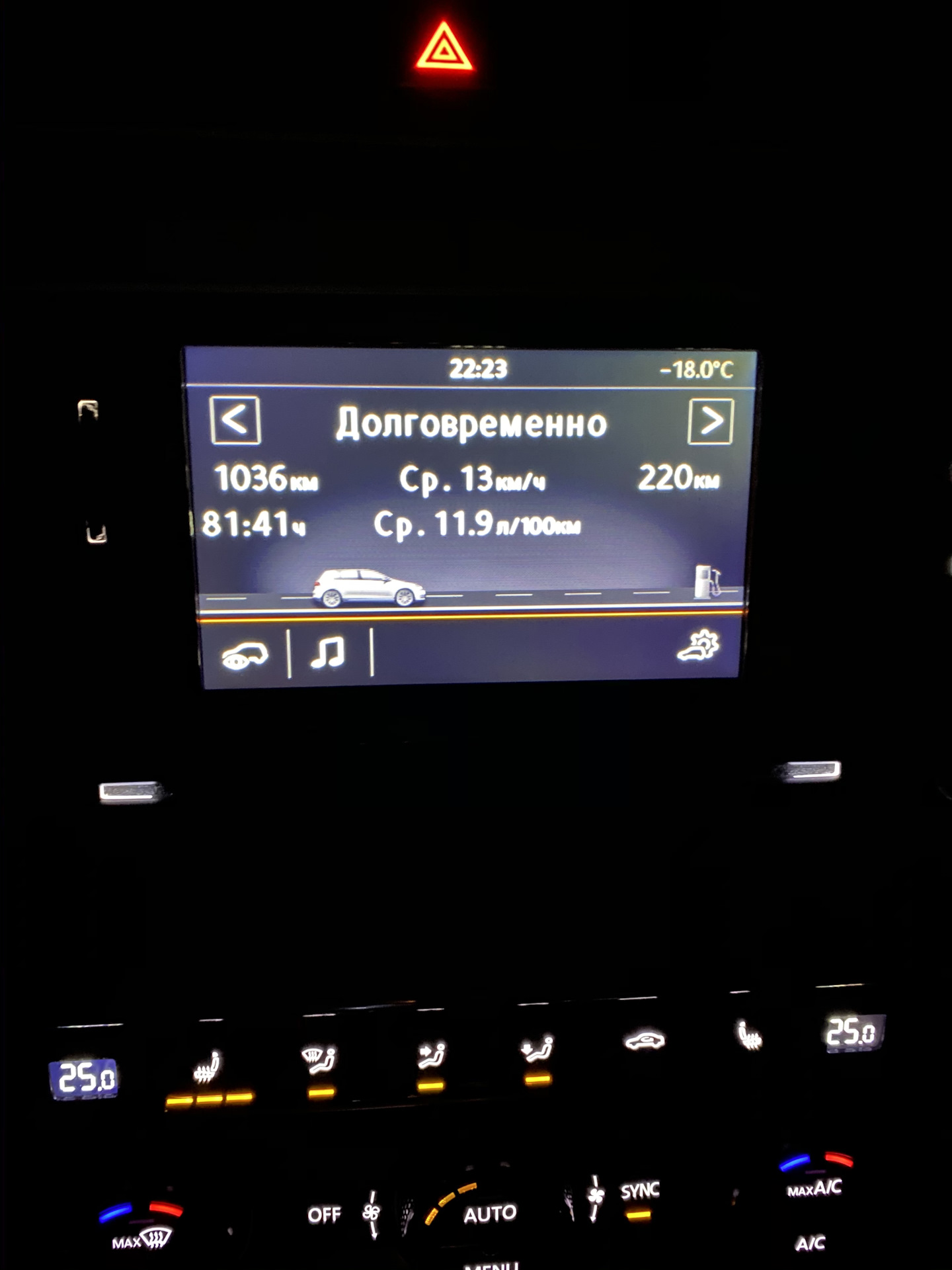

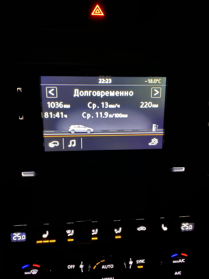

Вот смотрите, получается за последнюю 1000 км 81 час уже ?
не цепляйся к пробегу, смотри моточасы. Условная гуляющая у всех на слуху средняя цифра по замене масла в 7к км, рассчитана примерно исходя из в среднем 250-300 моточасов при скорости 25 км/ч. Если просто на 7к смотреть то может быть просто лишние затраты(не так страшно) — так и несвоевременная замена(например 4-5к км в городе с большими пробками, частыми простоями и средней скоростью до 20км/ч. Именно по этому есть представительские жоповозки, которые выглядят офигенно, но внутри двигатели трупы, так как пробег минимальный, а работа без выключения чуть ли не 24/7)
Смотри по боровику долговременные показатели (там кроме расхода есть средняя скорость и пробег. делишь одно на другое и получаешь моточасы)
Спасибо за совет, а через OBD можно смотреть как то ? Там долговременно сбрасывается же переодически, такой большой интервал времени не сохраняется у меня
