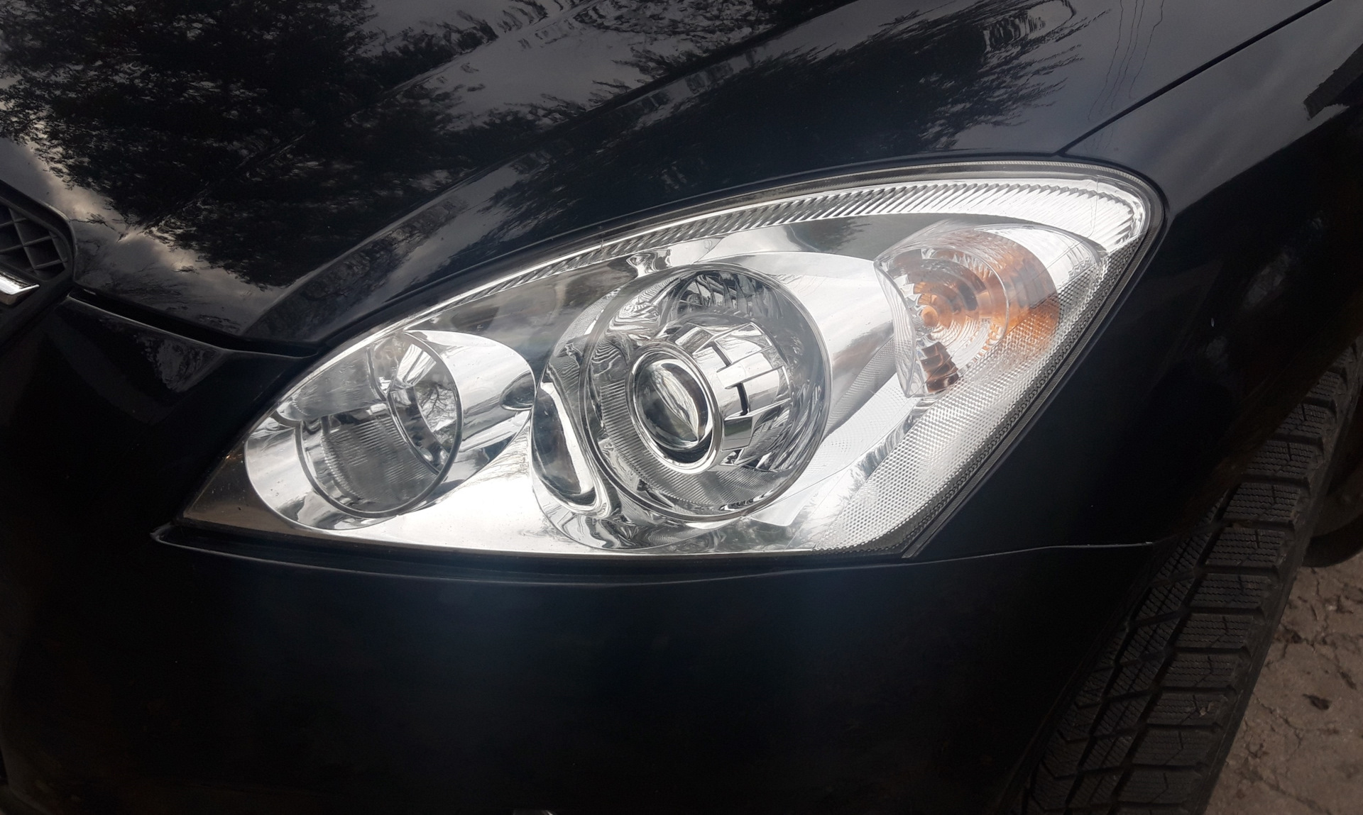

1. Так как на "жемчужине" стояли просто ксенон-лампы в фарах, то это дело нужно было облагораживать и наводить порядок. Велосипед я снова решил не изобретать, и пошёл по уже пройденному пути на Лачике и на Ланосе. А значит, линзам снова быть! В этот раз вариантов, что ставить не было вообще. Олег, который все это дело ставит, сказал что в нашу фару можно впихнуть только 2,5" линзу и небольшую маску. Никаких увеличенных масок через переходные кольца и прочих изысков. Места.НЕТ! Ну что поделаешь, будем ставить так. Свет, как и ожидалось стал отличный и комфортный. В паре с линзованными туманками получаем равномерное полотно света на дороге, без засветов на встречку. После установки линз никто ни разу не моргнул, что слеплю. Теперь посещают грешные мысли покрасить маски в цвет машины, но это разве что весной.

Сколько вышло фары сделать? Сколько по времени?
По цене точно не скажу, у меня там "особые условия"🤫, но я думаю пару тысяч грн комплект обойдётся. По времени в среднем часа 3
А какие именно линзы и лампы?
Тоже хочу ставить, ибо родной свет вырви глаз.
Линзы Cyclon 2,5", лампы Н1 5000К. Блоки не менял, они стояли на машине уже, ХЗ какие там.

Стояли такие линзы на авео. В сид думал 3 дюймал ставить. Реально только 2.5, другие не влезут чтоб не пилить фару?
Я и подумать не мог, что там места мало. С виду так и не скажешь. Изначально планировал 3 дюйма, поставить и маску побольше. Но маємо, то шо маємо.
Жаль, очень жаль… Три дюйма было бы в самый раз. 2.5 отлично светят, но трёшка конечно круче. Тоже стоит ксенон, но это не то… Свет должен быть правильным, "свиней и сварщиков" с ксеноном без линз предостаточно, не хочу быть в их рядах.
AvEoWoT
Влазят 3“, но с 2.5" гораздо проще все
Понял. Спасибо. Пилить фару не хочется.
Там немного маску линзы нужно укорачивать и спиливать выступ на отражателе фары. Без этих манипуляций становится впритык и в верхнем положении достает до стекла.
