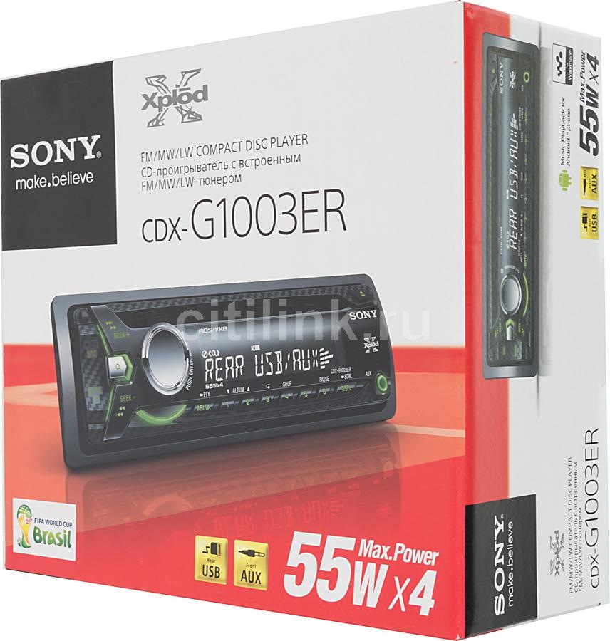

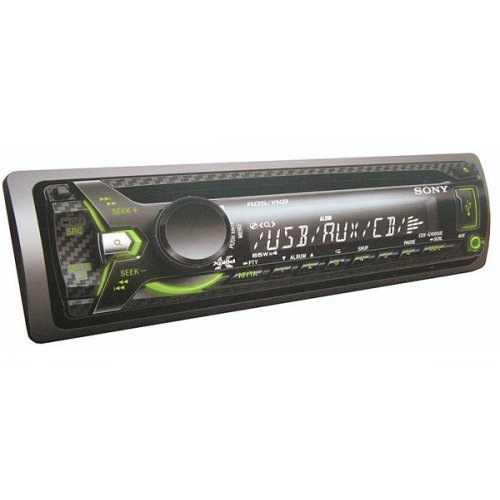

Купил магнитолу sony cdx-g1003er. А заодно переходник с японских контактов на контакты от магнитолы и антенну салонную. С проводами не стал заморачиваться т.к. гаража нет, делал все на улице. включил, вроде все норм, звук намного лучше чем с родной магнитолой, но позже обнаружилась проблема, при прослушивании на громкости свыше 20 единиц(а их вообще 50) магнитола перезагружается сама по себе.
И есть 1 нюанс с проводами, красный и желтый провод магнитолы подключен к одному постоянному плюсу автомобиля т.е. желтый-это постоянный плюс, а красный провод импульсного тока(он должен подавать ток от ключа, когда переводишь в положение АСС).
В интернете пишут разные причины перезагрузки, в том числе и такую, что не хватает напряжения при увеличении громкости. думаю так и есть.
Посоветуйте пожалуйста, кто хорошо разбирается. Красный провод я не нашел в косе автомобиля. Можно ли подцепиться к прикуривателю? Я думаю не стоит( А куда зацепиться тогда? В прикуриватель включен разветвитель на 3 гнезда. В одном модулятор, во втором GPS-навигатор временами и порой заряжаю телефон через юсб. Спасибо.
Вопрос с перезагрузкой решен, перебрал провода, убрал сопли и прикрутил все хорошенько. Езжу и радуюсь.
