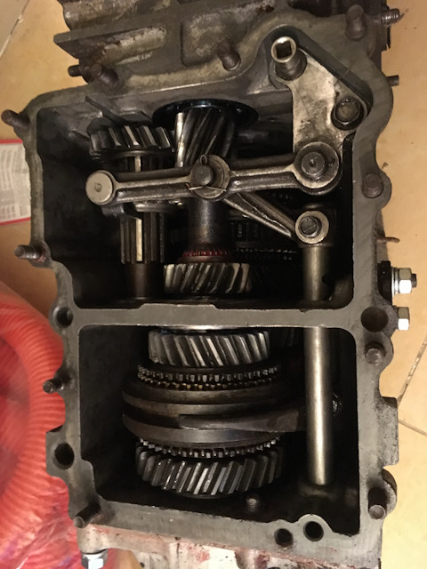

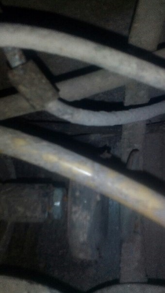

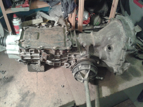

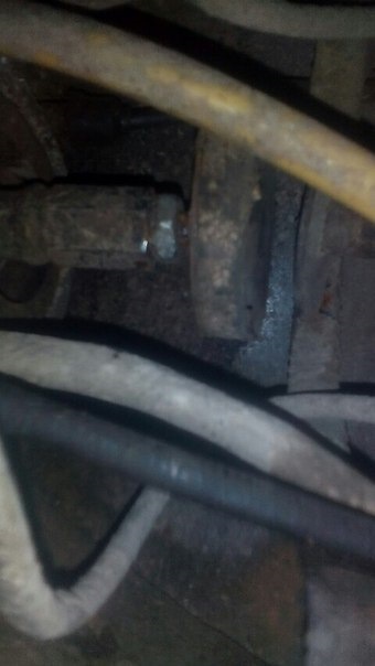

Всем привет.Вчера ездил по делам, решил остановится снял с передачи и в этот момент у меня полностью пропали все передачи.Повезло что она у меня осталась на передачи.Доехал до дому о по моим предположениям что это порвалась муфта, мои догадки подтвердились.Подскажите я хочу ее снять и на на 3 болта с гайками посадить, надо ли ставить метки при снятии?
Комментарии 4
Я тоже на 3 болта сделал зимой дрифтил и оторвалась !
ненадо никаких меток- она ставится только в одном положении
но чтоб кулису не регулировать посчитай количесво витков резьбы когда будеш её скручивать с ползуна
ок спасибо)
