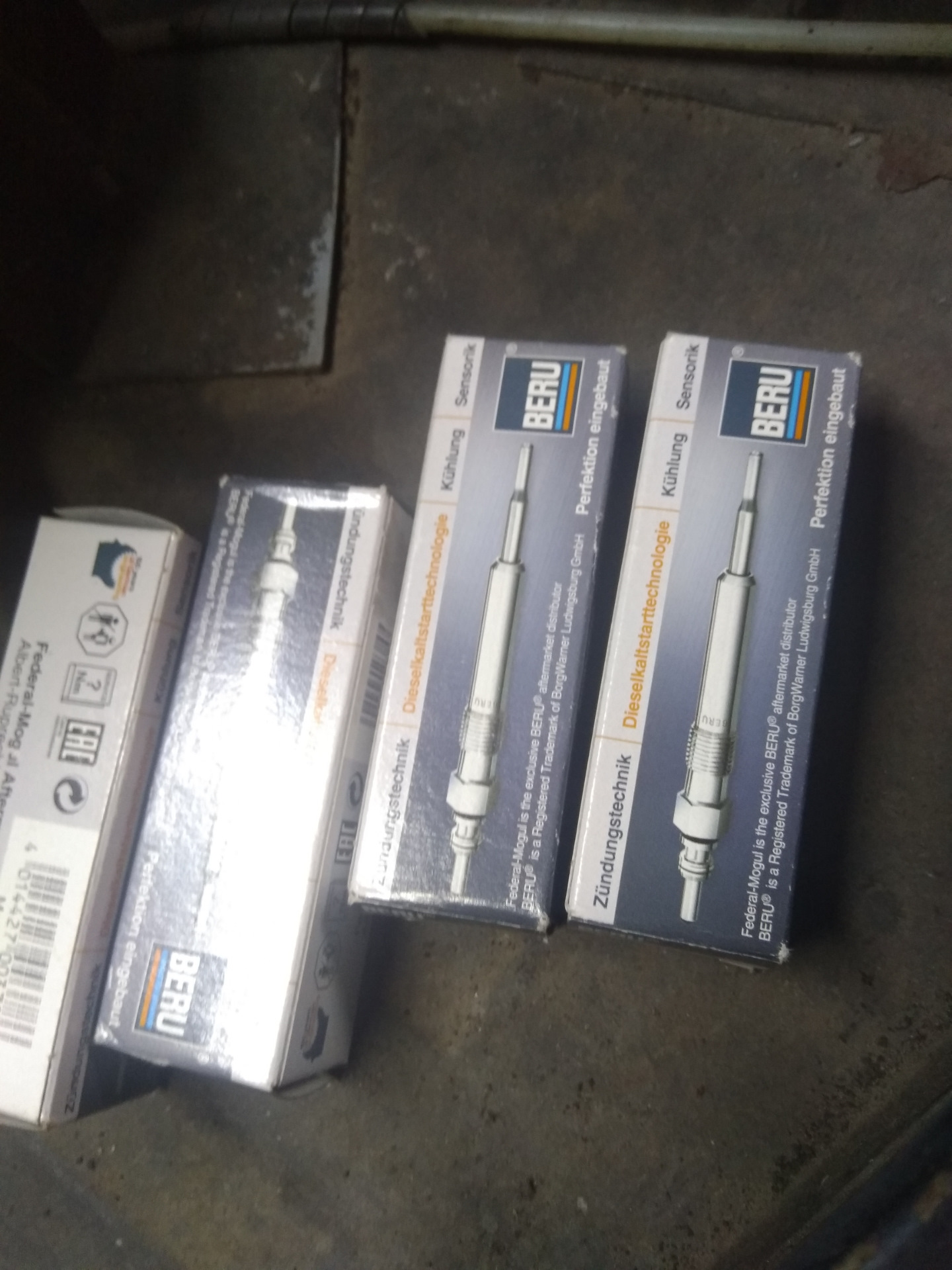

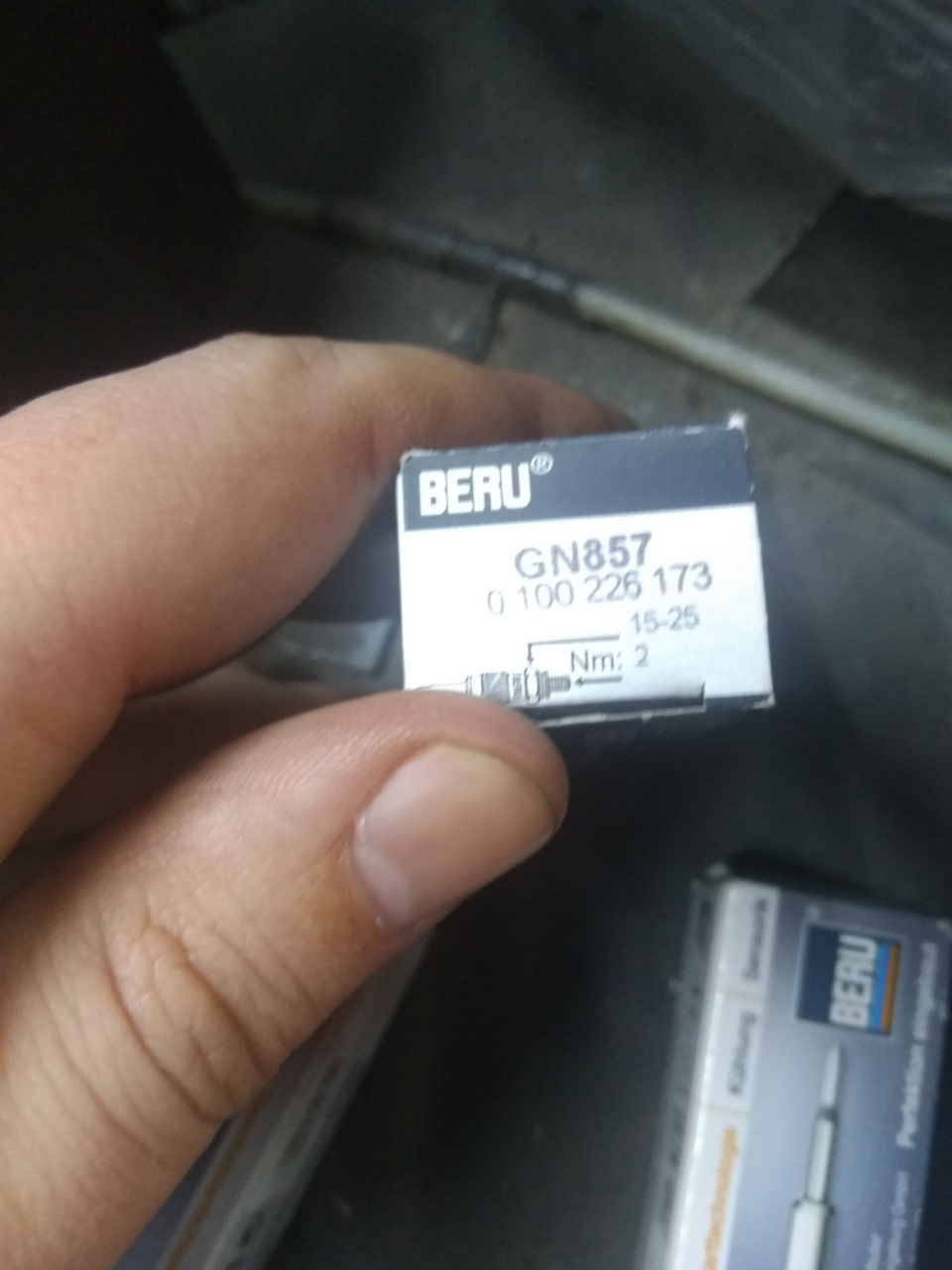

В морозы более чем -20 стал заводится и троить. Было решено всё таки отжалеть денег и купить хорошие свечи накала. Выбор пал на beru. Одни из самых дорогих. Вечером поменял и в -24 машина завела не троя. При чём на просто зимней салярке.
Запчасти на фото: GN857, 0100226173

На экзист нашел свечи Valeo, ценник не дорогой, заказал 5шт.проплатил, пока были в работе время шло, и в день поступления в офис, приходит сообщение заказ снят!А на завтра в сервис записан, пришлось взять Febi, так они были в офисе!Заминили и это главное, в следующий раз возьму, либоDenso, либо Bosch, старые две свечи всего работали!

Denso не рассматривал?
Денсо дале не предлагали… Сказали Искра какая то очень люди хвалят, иначе лучше beru или ngk. Я остановился на beru так как сказали это ставили с завода.
Самому нужно заменить, жду когда потеплеет
Когда потеплеет уже и не нужны будут особо, я за пару часов на улице заменил сам, ничего ж разбирать не надо, на самой крайней только отсоединить фишку температуры и всё. А дальше откручивай и меняй. Ничего сложного.
На aab возможно чуть сложнее, в гараж машина не влазит, а на улице холодно
Если 5 котлов то сложнее это точно
