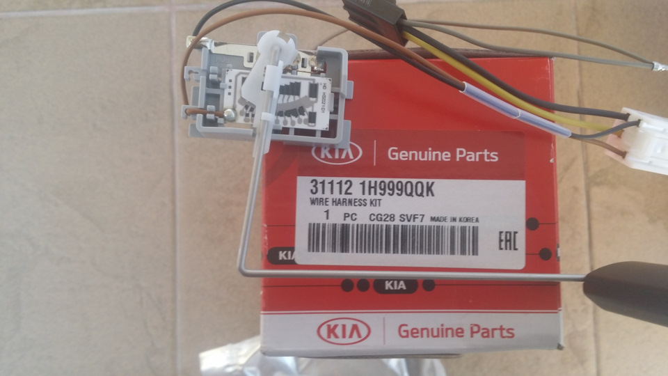

Случайно заметил что уровень топлива не совсем верно показывает. Так как езжу на газе особо не следу за уровнем топлива в бензобаке. Лишь бы не горела лампочка. Но и держать его полням не вижу смысла катать с собой лигние 50кг так как пол бака бензина хватает на пару месяцев. Только на прогрев. И так загорелась лампа что бак буст. Заехал на азс плеснул 5л бензина и стрелка которая лежала ниже нуля от пяти литров поднялась почти до делегия 1/2. проверил еще несколько раз. История повторилась. Сделал вывод что скорей всего дорожка датчика уровня стерлась в начале или чтотт такое.
Стал искать по вину новый датчик выдает этот 94460-A6200 цена на экзисте около 3500т реально цена очень завышена.
Стал искать на форуме пути решения или починки. И нашел много инфы что оказывается эти датчики уровня топлива попали под отзывную и менялись бесплатно. Плюс еще и пластины устанавливали заземляющие.
Нашел в общем комплек попловок и пластины артикул 31112A2999QQK
Почитав форумы увидел что ктото стасил такой комплект 311121H999QQK
Короче запутался. Думаю ладно проверю цену. И о чудо первый 70р второй 30р
Не веря в то что придет то что нужно так как цены нереальные заказ оба датчика.
Заказ поступил поехал забирать и реально две коробки.
Как снимал бензо насос рассказывать не буду.
Визуально они одинаковые. Видимо кто какой заказал тот и ставили. По этому на форумах разная инфа. Кому надо можите брать любой. Я выбрал 1Н999.
Пластины установил на фильтр.
Еще одна пластина садится на клапан давления.
Кстати бак был полностью пустой. Я катался с канистрой бензина перед этой процедурой чтобы разом замерить. Ну пару литров может и было. Дно бака было пустое. Шланги фильтр в насосе наверно пару литров было. После сборки я залил 10л бензина
старый датчик этого не показывал. Он падал сразу ниже нуля. К концу дня остаток хода поднялся до 89км.

Добрый. Поездий ещё может отпустится. Если нет надо смотреть попловок и его дорожку

Остаток изменился потому что бк перерасчитал остаток топлива по среднему расходу. К примеру у тебя по бк средний расход 6.5л заливаешь полный бак и остаток хода тебе покажет на 750км. А если к примеру средний расход был 8.5л и ты залил полный бак, то остоток хода покажет 680 км… Цифры писал образно, я думаю смысл уловили. А себе лично ставил тоже датчик с пластинами с буквой т.е. От первых моделей сида
Они вроде оба с буквой? Какой именно ставил себе? И есть ли в них разница ?
Такой же как ты себе установил
хороший датчик, ездишь-ездишь, а к концу дня бензин только прибывает )))
Хорошо бы так.)) Фото сделал сразу после сборки. Я думаю к вечеру он так сказать притерся. Авто под другим углом. Так то на газе машина. Да что бы не было. Чуть выше нуля в моем случае 10л и показывает на низах
