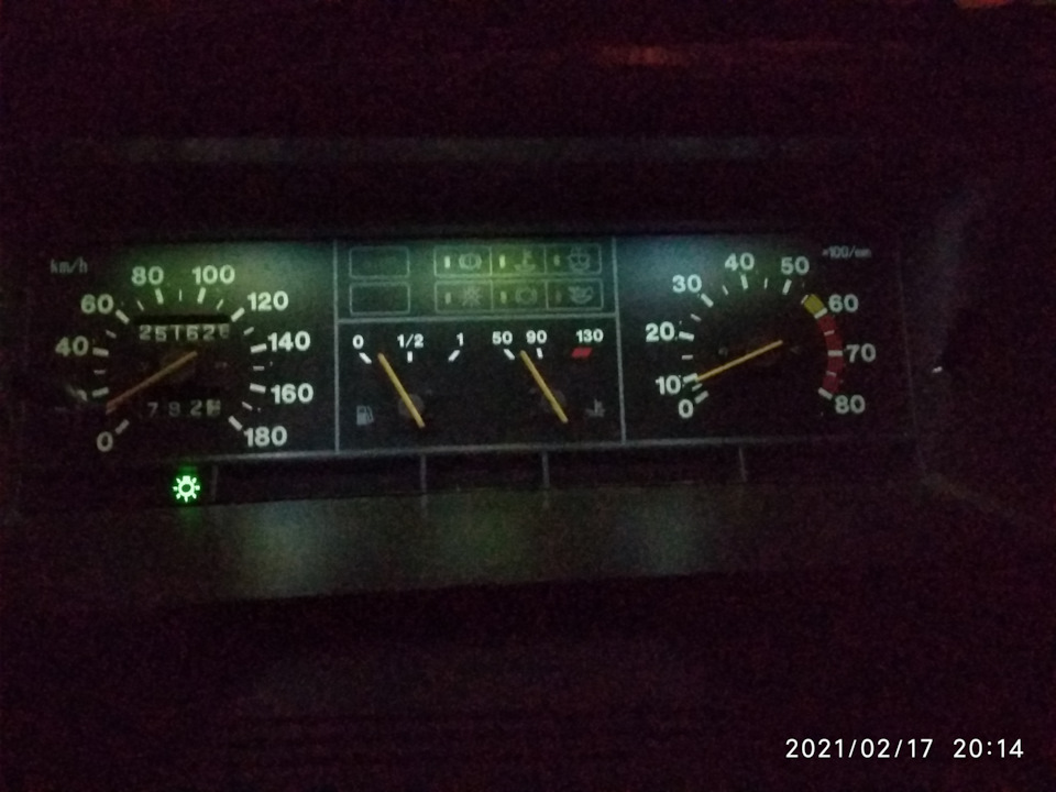

UPD: вопрос решился! Разьехался внутри пароотводный тонкий патрубок от радиатора на бачок. В связи с этим воздух постоянно был в системе. Заменил патрубок, прогрел, прогазовал с одновременным сжатием патрубков пока из этого шланга не потекла нормальная струя. И вот результат, утром без печки на холостых при минус 20 за бортом 70
градусов. Через полчаса уже открылся термостат, стрелка показала 90. Вечером повторил эксперимент. На улице минус 21. Без печки за 15 минут те же 70
