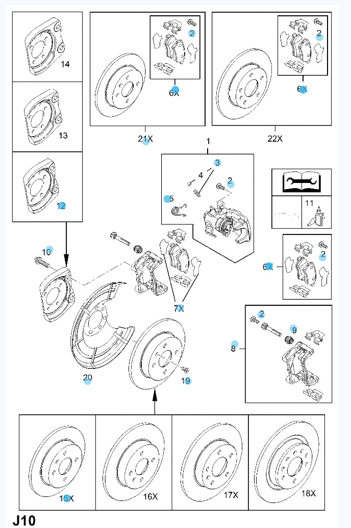

Воу! А не лучше ли переделать на дисковые? Барабаны же это порно где приходится ебстись всегда, но никому от этого не хорошо.
Искать весь комплект или только задние? Реально ли на 4 болта найти?
на 4 болта не бывает к сожалению задних дисковых.
Но почитав немного инфы на эту тему, я понял, там пипец по вложениям выйдет и заменам…проще продпть машину и купить на 5 болтов…
Бывают, в бж пост у меня есть
Я переделывал
За первые 10 минут поиска не нашел данного решения. Ну искал в направлении перехода сразу на 5 болтов.
Решение кстати очень хорошее.

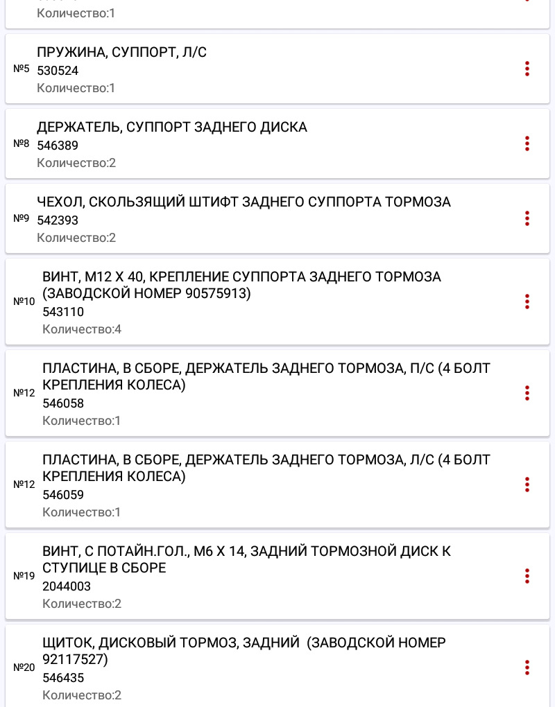

Поз.12 пластина и 20 щиток тоже с разбора взял? Сколько по деньгам на тот момент с разбора вышло?
Да в полный комплект
4к мне отдали
Суппорта скобы пластины шланги и т.д
Здорово. Буду искать. Благодарю за совет.
