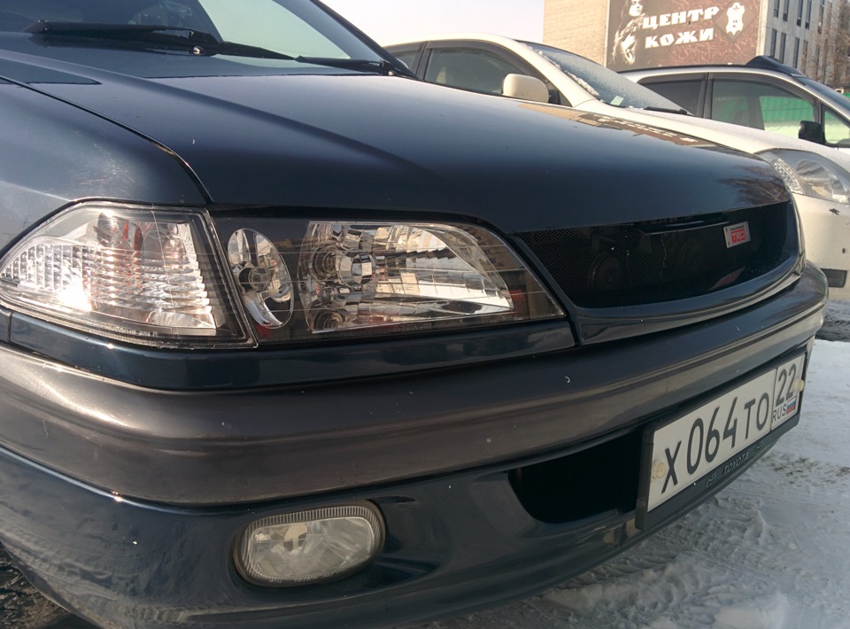

Давненько не писал, ибо все новости были мелочные. Кое-кто уже знает, что наткнулся я на аукцион невиданной щедрости, купив два новых оригинальных поворотника GT за 1500 рублей.
Как же так, GT поворотники с обычными фарами? Тьфу! Решил обратиться за помощью к земляку Lmike, за 1000 рублей отполировал обе фары с разборкой, и превратил в чудо-GT. Были нюансы в рабочих моментах, но Миша свое дело знает, все вопросы урегулировали, рекомендую.
Вообще японцы люди странные, на кой черт было изобретать новые патроны в рестайловых поворотниках, как и проводку водительской двери до зеркал, динамика и блока ЭСП? Однако я знал об этом нюансе и искал эти патроны по всем сусекам. Порадовало, что среди нас есть отзывчивые люди, сразу двое предложили подарить мне их. Спасибо за душевную доброту tohch из города Томска и Gafser из города Иркутска. Помощь в итоге принял от Томского собрата =)
Из доделок:
— На решетку наконец-то повесил шильдик TRD;
— Заменил клинящий замок пассажирской двери;
— Отрегулировал водительскую дверь;
— Заменил мертвый динамик в водительской двери;
— Болгаркой доработал верхнее крепление решетки радиатора, теперь она стоит надежно и ровно.
Регулировка двери выела мозг целиком. Таскали ее на петлях туда-сюда, все бесполезно. оказалось, что дверь рамкой сильнее прижимается к кузову, чем нижней частью. Вставили деревяшку и надломили рамку наружу, теперь как новенькая.
Что касается обрестайливания, срочно просится на замену передний бампер — единственное в экстерьере, оставшееся дорестайловое. Естественно, вопрос в цене, а так же отягощающих факторах: к бамперу необходимы кронштейны и подкрылки… Забегая вперед, скажу, что с заменой бампера, а возможно и раньше будет правка телевизора, что позволит выставить капот ровно относительно оптики и крыльев. Также очень хочется хороший руль, но цены угнетают =(

Расскажи, как дверь делал и куда доску прикладывал?
Открыл дверь, доску вставил между дверью и кузовом, с усилием на закрытие подламывал оамку
Ясно, буду пробовать такую регулировку
Только тряпкой доску оберни, и сразу смотри в каком месте надо подламывать. Если перестараешься, ничего страшного — назад без проблем отогнется

всё классно смотрится, кроме шильдика…прям как на корове седло…он бы сзади неплохо смотрелся…
но это чисто мое мнение
куда его сзади прикручивать?
ну спереди точно он лишний
это решетка трд, у всех на этом месте шильдик.
норм шильдик стоит, все как надо.
чуть другой он должен быть, только хз где купить его. на алиэкспрессе чет дорого стало. вот и повесил какой был
