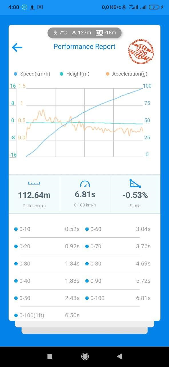

Ну да хватит этих букв занудных, го замерятся. Машина сток, подвеска ППД, колеса 16 диаметра, резина 205/55/16 лето. Большое детское кресло(10кг), полбагажника барахла всякого, запаска, инструмент…Фулл фарш дачника в общем ;) Знал бы что это были мои последние замеры на стоке, повыкидывал бы весь балласт (килограмм 50 точно). Циферки были бы еще лучше.
Рассчитывал увидеть чтото около 7.6 секунд, старт с ланча иии…
Октаха с первой попытки выезжает всех своих родственников с шильдиками RS и RS 230. И более того, это цифры моей прошлой машины — Ауди а5 купе 2.0т кватро. Вот уж хорошо что мне такая Октаха не попалась, пока на купешке катал, а то бы расстроился)

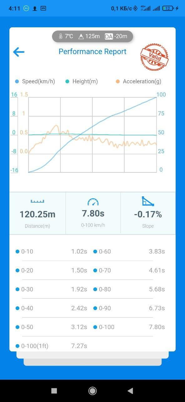

Далее попробовал старт без ланча, с одной педали.
На секунду дольше, что ж ланч штука классная) Осталось замерить 1/4 мили или квотер. Результат тоже вполне себе.

6,8с при какой температуре на улице? Если летом и на 17" или 18", то думаю 6,8 уже не видать
На 18 дисках хуже конечно, сразу +0.6 секи прилетело
Teamer
главное цифра есть :) где как в какую погоду, влажность… это уже не важно))
Последующие замеры 0-100 что показали ?
Чёт похоже на глюк драги
Тоже самое +-0.1
Это не глюк. И я, если ты читал текст, не готовился к замерам чтобы снести максимально секунд. Просто стал и поехал
Так может твой сток не такой уже и сток был?)
Сток, 100%. До этого логи снимал, смотрел что там и как. Учитывая историю машины, которую я знаю, там и ланчей то не было никогда
